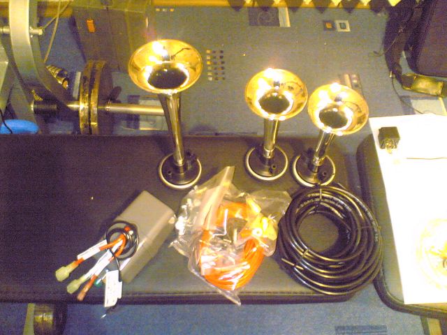

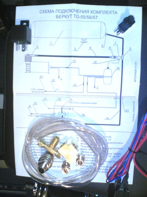

На день рождения Друзья подарили набор "Очумелые ручки" - комплект Беркут TG-57 (для поддерживания постоянного давления 10 атм в ресивере) и китайские пластиковые дудки с компрессором... Китайский компрессор сразу же отложил...
На верхней фотке: схема подключения, штуцера, релешки и провода... На нижней дудки, шланг, реле давления. Еще нужен компрессор с длинным шлангом ...
Комплект TG-57
Решил сварить ресивер из трубы, расположить его под капотом, а компрессор Беркут расположить в багажнике за левым крылом... Китайские дудки орут достаточно громко... Задавлю побольше - у прохожих будет клапан срывать, камазы шарахаться будут...

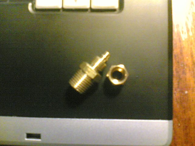

Еще ищу вот такой штуцер с пневматического шланга 6мм ... Сделан также как штуцера металлопластиковых водопроводных труб...

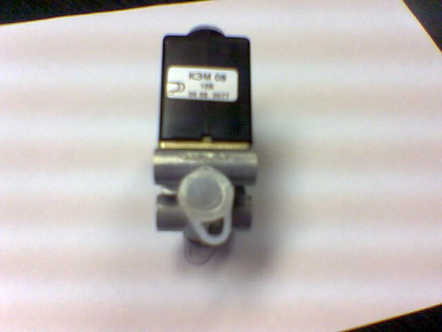

FunTic, эПК ищи в ЗИЛОвских гамазах
вот такие КэМ-08,КэМ-10 http://www.nurkam.ru/rodina1.php#
ЗЫ. для того чтою Камазовский,ЗИловский пневмодудуок работал нуно 6 атм

Nikolay, они 24 вольтовые :smile_doh: Все равно куплю один... Может можно переделать катушку... Спасибо за наводку :smile_nod: Сегодня дудки должны привезти :smile_nod:

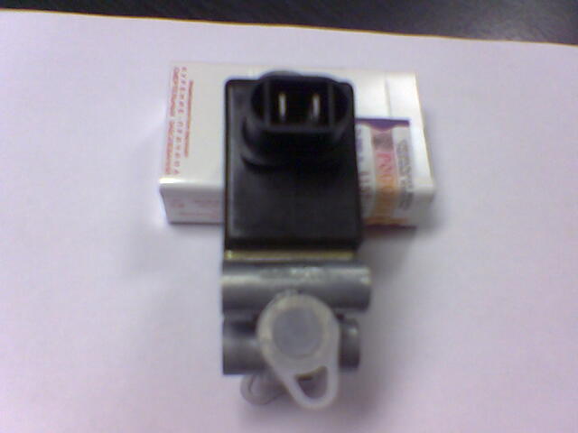

есть 12 в, у мну за спиной лежит, счас сфотаю, выложу
ЗЫ.
ЗЫ.ЗЫ. фота тилипоном, не пинайте
