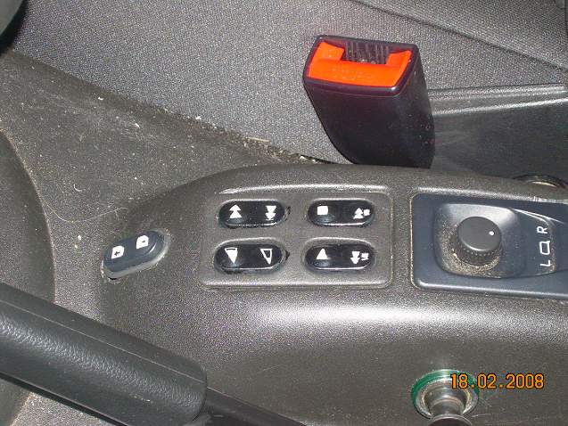

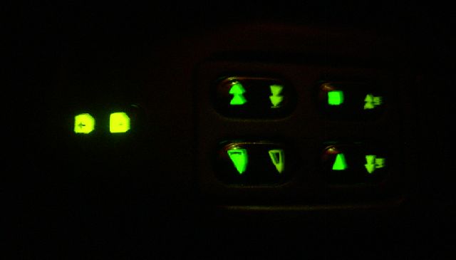

Drоn писал(а):
Критично ли что температура в салоне будет ниже 0 градусов (т.е. не сдохнет ли винчестер и прочее). Если ответите что сдохнет, аргументируйте.
Комп работает MP3-плеером в машине с 2000года. Платформа несколько раз по разным причинам менялась, но винт (Fujitsu на 8.2Gb) так и ездит круглогодично и везде уже больше 8 лет. И ничего с ним не делается.
Drоn писал(а):
ЗЫ: комп не в ШН..
Сначала в 4-ке, теперь в ШН.
Это его кнопки:
Кроме них есть ещё ИК-пульт ДУ для сложных "манёвров".
Сам комп валяется под сиденьем пассажира на полу, питается от преобразователя на 220В.
В планах апгрейд на огрызок от ноутбука.
Ихь лебедихь :oops:
