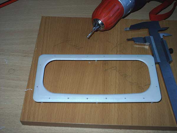

снял рамку зеркальца, разметил под 16 светодиодов, засверлил сначала 1-кой, потом 3.2 (диаметр светодиода в легком минусе)..

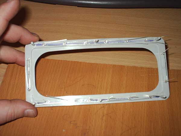

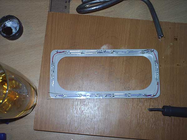

далее ножки светодиодов загибаем
и спаиваем.. угловые при этом соединяем проводками - длины ножек не хватает.

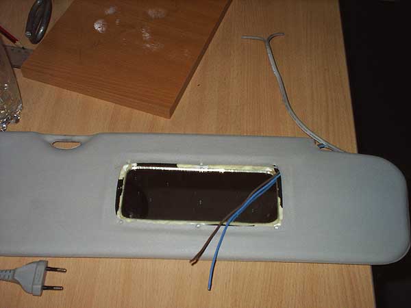

вокруг зеркала подрезаем и тонгими круглогубцами выдергиваем часть основы-пены - это с той целью, что монтажная глубина (даи ширина тоже) теперь у рамки побольше.
местами ксати вскрывается каркас козырька и металического прутка, в эти места я подложин изоленты (черная).

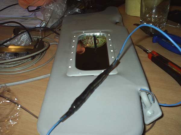

протягиваем провод:

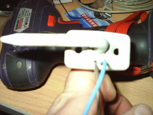

готовим опору таким образом:

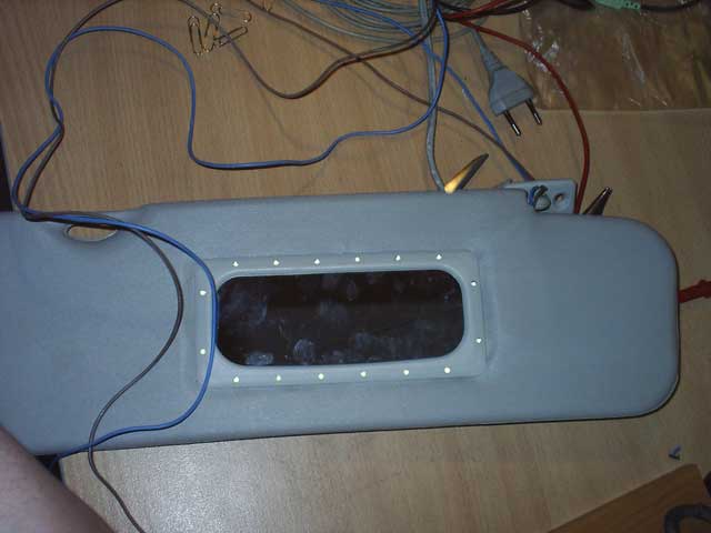

монтируем:
далее в разрыв плюсового провода впаиваем сопротивление 1КОм, и тщательно изолируем - ибо оно будет жить между обивкой потолка и крышей, а к.з. - это плохо:

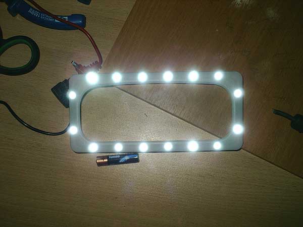

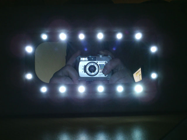

ну вроде все готово - исптываем в темноте без вспышки:
КЛАСС!! мну нравицо!

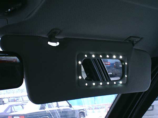

фотки из салона:

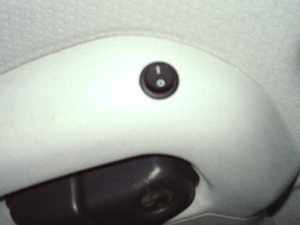

кнопочко:
выхлядит вот так:
заменено сопротивление с 1КОм на 68Ом (10Вт).
теперь светит ЗНАЧИТЕЛЬНО лучше!
