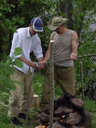

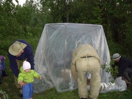

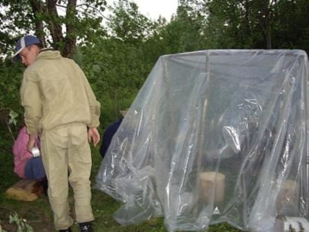

Не знаю, мы каждый год выезжаем компанией на 10-14 дней на рыбалку и всегда делаем походную баню на берегу..... из материалов берем только полиэтилен (прочный парниковый, чтоб кусок был желательно крупный и по длине и по ширине) и пару мотков скотча…ну и инструмент для постройки…топор лопата пила…..
Сначала складываем из камней очаг…..можно сразу и начинать топить…. А потом из жердин вокруг делаем каркас…..
чтоб сделать максимальную площадь возле очага...приходицо воять многоугольник.... и тут главное загладить все углы а в этом хорошо помогает скотч.....
Вот как то так (с) вполне достаточно места чтоб в четвером парицо одновременно....
чем больше камней крупных, тем дольше будет отдавать тепло баня..... а чтоб было много жару нужно достаточное количество дров, желательно березки сухенькой....
есче очень важно в конце протопки выгрести все угли из очага и дать ей подышать,...... а потом накрываем полиэтеленом.....прижимаем камушками и полешками....заносим венички и каны с кипятком.....паловничек шоб подбрасывать и понеслаь.....
8 человек в доволь успевают напарицо в таком фигваме сперекурами и купанием :
