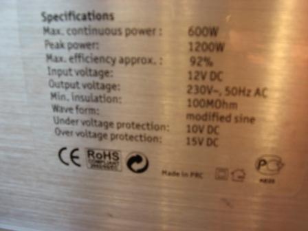

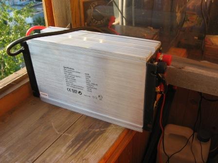

На днЮху подарили вот такУю хрЕнь..Сам хотЕл, ибо набОр струмЕнта есть, но Ён на 220 в
Вестчь пользИтельная, я и не сумлевАюсь.. А вот в какОе мЕсто ШНГ еЯ пристрОить? У кагО есть опыт расположЕния инВертора :?: :?: :?:
ПредполагАю рядом с АКБ, понИже бачкА ГУРа, но не мЕрял исчо, войдЁт ли :?: :?: :?:
З.Ы. Всем, хто буит предупреждАть меня, что инвертор низЯ использовать с мОщным инструмЕнтом, срАзу скажУ, что весь набОр инструмЕнта..не бОлее 400 WA на единИцу :!:
ИспЫтано, рабОтает : : : :

AlexPRO, я его пристроил под крышку аэрбэга...
Грязно там ему будет да и жарковато для нежной вещицы.

Насчет преобразователя - лучше его никуда не устанавливать, а использовать зажимами напрямую от клемм аккумулятора. И помнить, что болгарку (и любой другой прибор с "двигательным" пусковым током) от него запустить не получицо...а вот бритву, светильники...ноутбук...и подобное - в путь!

Мне подарили на день рождения непложой (я его испытАл на стЕнде) инвертор (от автомобИльного аккумулятора 12 вольт позволЯет получить напряжЕние 220 вольт, 3 Ампера, с неплохИм КПД) Это позволЯет мне использовать в "полевЫх" услОвиях инструмент (лёгкую "болгАрку", дрЕль, даже бытовОй холодИльник)
СпрАшиваю у форумчАн, имеет ли кто опыт расположЕния такого устрОйства на ШНГ(это, надЕюсь, расшифрОвывать не надо?) стацоинАрно, какия плЮсы и какие минусы имеет то или инОе расположЕние :?: :?: :?:

"Да я поначАлу и сАм не повЕрил.."(с).. покА не отрЕзал бытовой "болгАркой" 400- ваттной металлический уголок ("тридцАтку":smile_wink:, запИтанную от 4-х летнего, штАтного "аккума" через дАнный инвЕртор : : :
Ха! получИлось : : :
Я и собирАюсь его ипОлбзовать, подсоединИв напрямУю к аккумулятору, но только мне не нрАвится, когда девАйс болтАется по машине, а не имЕет своё законное (легкосъЁмное) мЕсто : :

Я запихал в дырку от аирбэга... Благо, места там дохрена и еще не много. Кроме инвертора там еще кило три ерунды всякой лежит...
Подсоединял напрямую к аккумулятору... Тока надо через предохранитель обязательна :smile_cool:
