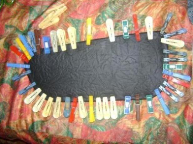

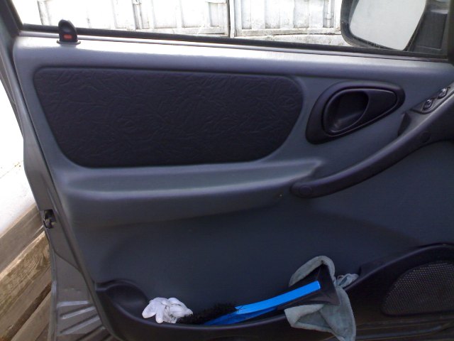

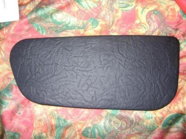

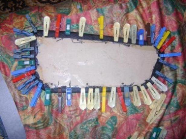

Вот всё мне эта обшивка тряпошная покоя недовала. Всё не как кожу найти не мог ... и вот она мне попалось... результат долго ждать не стал :smile_bigsmile:

Молодец!
Хде штока прищепок взял?! :

Когда-то на девятке я так делал, только еще и накладки на стойках тоже кожей обтянул, хорошо смотрелось. Кстати, а каким клеем пользовался, долго сохнет?

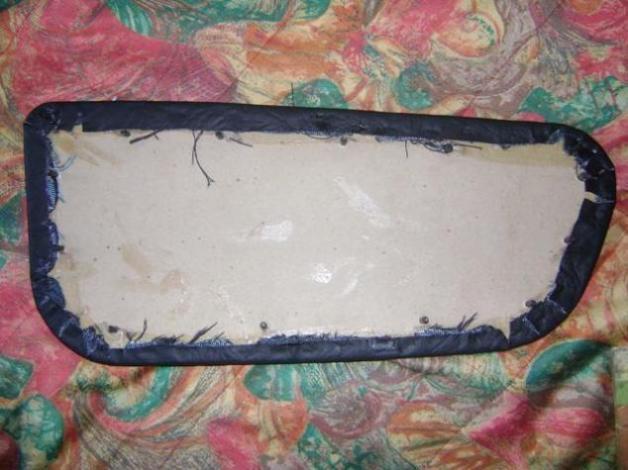

Пользовался клеям "ТИТАН" - идёт для обклейки в квартире потолка квадратами из пенопласта. стоит около 80р бутылка милилитров 200. Сохнет- ну часа через 2 точно можно снимать прищепки(1у обклеешь, а пока 3и других будешь обклеивать 1я высохнет). Он прозрачный, и если поподёт на материал то легко смывается любым адиколоном(на спирту) а с рук смывается тёплой водой. Да, кстати при обклейки, старый материал не снимал- чтоб было по мягче. Что мне не понравилось - так это то что стандартные обшивки состоят из картона и натыканных в него пластмасовых палочек закрытых губкой и обклееных материалом. В южном порту кожа стоит 350р вагонный метр. - такого куска хватит на 2 авто.

Alex-OKA писал(а):
Молодец!
У матушки)) за это ей спасибо :!: :smile_bigsmile: а так 25р 20штук стооют.

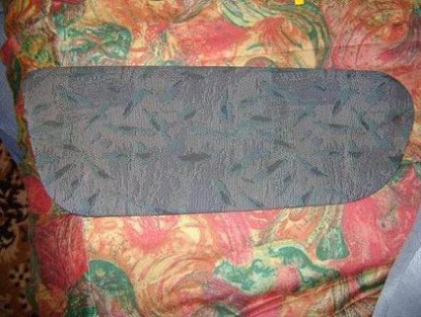

А я тряпочку выбросил, я синтепончику подложил - для мягкости - поролон сыпится. А кожа дермантина таж самая -фотки -точно как у моей : .
