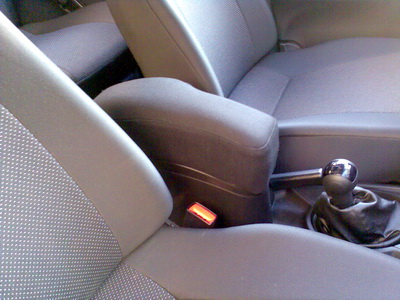

Всем привет!
Второй месяц являюсь счастливым обладателем РеШНГ. Много чего почерпнул на этом форуме и сделал на своей машине.
Сразу захотелось закрыть мусоросборник между сиденьями, тем самым получив дополнительный бардачек и подлокотник. Немного свободного времени, лист 0,5 мм железа, кусок пластмассы, обрезки пеноплена, поролон и полметра ткани... Вот, собственно, что получилось
Главная деталь автомобиля - прокладка ... ушастая.

Отлично получилось! И чего на заводе СРАЗУ так не делают.... На той же Волге уже лет 10 ящик с мягкой крышкой по совместительству подлокотник.
Beard29, если остались размеры-выкройки, выложи для тех кто будет повторять.

Не остались, всё делал по месту. Мусоросборник легко снимается.

Beard29, Симпотично, ток вот петлю тож можноб было зашить, ну для полного гламуру :

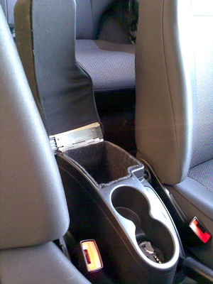

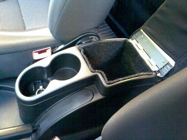

Beard29, А поподробнее внутренности показать нельзя?
ШН 2004, 2006, 2007, 2009 GLC, 2009 LC, 2010 LC, 2012 L, 2016 L - проданы
ШН 2018 L, 3 тыс.км.
TLC 150 2.8 Diesel/Audi Q3 Quattro 180 TFSI/Mazda CX-5 2.5
Сообщение Добавлено: 16 июл 2009, 15:22
    100
  •  269
  •  13 янв 2009, 11:03
  •  г.Архангельск
Внутренности под обшивкой, разбирать не буду.
1.из листового металла вырезал две пластины ок20х11см, на концах которых через ось в тисках выгнул заготовки петель.
2.метабой отрезал лишнее и сформировал петли
3.одну из пластил выгнул буквой Z, а другую дугой по форме
4.к верхней пластине прикрутил пластмассовую пластину, предварительно выгнув ее феном и обрезав по форме
5.наклеил на получившуюся крышку обрезки пеноплена толщиной ок 6см, вырезал поролон
6.отдал жене обшивать
7.установил

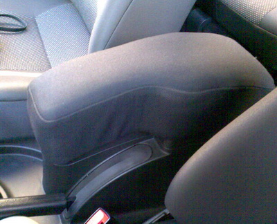

Beard29, Молодец! сделал отлично!Очень приятно, аккуратно и не колхозно.Знаю первопроходцам всегда сложно, но даю еще пару идей.
1.Вверхнюю часть крышки наверно можно было сделать прямоугольной.Думаю не критично если бы свисала над ручником.Она у тебя ОЧЕНЬ толстая, так что рычагу мешать вроде не должна.
2.Раз подушка такая толстая (локтю не высоко? удобно?), то зачем пропадать пространству? Во многих иномарках делают второй мини-бардачек.Для документов,сигарет и прочей мелочевки
Получается ДВА бардачка, двухэтажные..Крышку верхнего бардачка делаем как в п.№1 -прямоугольной. :smile_wink:
Разумеется надо все хорошо прикинуть, все-таки возможно что ручка ручника окажется под бардачкео и хватать её за край будет неудобно.Тогда попрпобовать сделать короче свес вперед-в сторону торпедо.Можно попробовать примерить готовый подлокотник.Сейчас поиском искал дешевые , ставят на все ВАЗы, оказалось что их существует масса вариантов, можно подыскать любой по размеру и бюджету.
