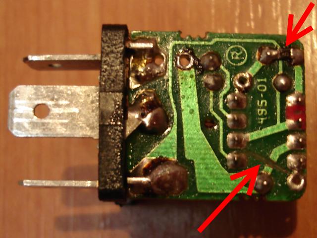

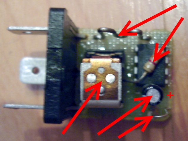

Вскрываем с помощю двух небольших отверток или ножей реле.
Собственно вот оно после вскрытия.
Выпаиваем реле, шунт, два резистора и конденсатор, обратив внимание и запомнив или записав его полярность.
Изначально реле предполагалось оставить, но в процессе испытаний было выявлено что в постоянно замкнутом состоянии уже через минут 5 оно достаточно сильно стало нагреваться, видимо из за того что было расчитано на работу в прерывистом режиме. Поэтому было принято решение о его удалении, тем более что необходимости в его наличии в нашем приложении нету. Естественно что после удаления наш таймер не сможет коммутировать большие токи, но нам это и не нужно, штатное реле управления потребляет около 180 мА и мощности выходного ключа микросхемы для этого достаточно.
После того как все "лишнее" выпаяно.

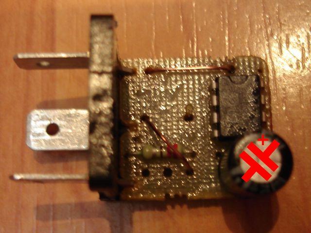

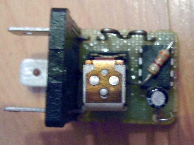

Вместо шунта и реле впаиваем перемычки, впаиваем новый конденсатор на 470 мкф, как показано на фото.

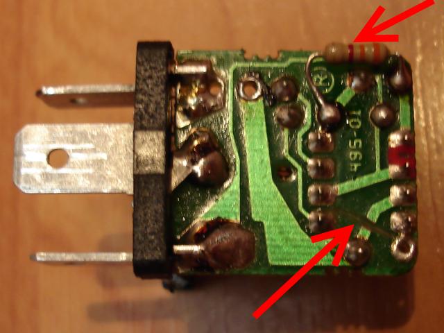

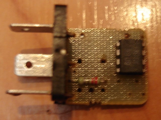

Осталось перерезать цепь управления неисправностью ламп и припаять резистор определяющий продолжительность работы обогревателей.
Вариант с SMD (поверхностного монтажа) резистором:
Вариант с обычным резистором:

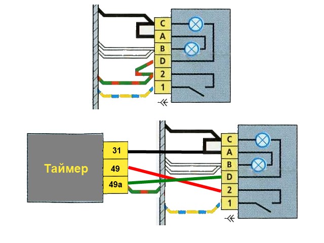

Под панелью приборов закрепляем любым подходящим способом таймер. Я приклеил на двухсторонний скотч. Далее делаем все необходимые соединения в соответствии со схемой.
В верхней части рисунка изображено штатное подключение кнопки обогревателя. В нижней части изображен подключенный таймер к кнопке обогревателя.
Подключаем 31 контакт таймера к контакту A или C (черный провод) кнопки обогревателя.
Извлекаем контакты с номерами 2 и D (зеленый провод с красными полосами) из колодки кнопки обогревателя. Откусываем ответвление которое шло к D контакту кнопки обогревателя и подключаем зеленый провод с красными полосами к контакту 49а таймера. Это цепь управления включением штатного реле обогревателя.
Подключаем 2 контакт кнопки обогревателя к 49 контакту таймера. Это цепь питания таймера при включенной кнопке обогревателя.
Подключаем D контакт кнопки обогревателя к 49а контакту таймера. Это цепь индикации работы обогревателя.
После того как будут выполнены все необходимые подключения можно собрать панель приборов в обратном порядке.
После всех манипуляций обогреватель будет работать только заданное время после включения зажигания при постоянно включенной кнопке обогревателя, или тоже самое заданное время после включения кнопки вручную. Если по каким либо причинам заданного времени работы обогревателя не хватает необходимо выключить и включить кнопку обогревателя вновь.
