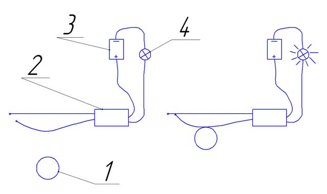

Хочу сделать кастом БКЛ. Т.к. моя машин обделена большим кол-вом электрики, мыслил чем бы заполнить место на БКЛ. Думал-думал. : Теперь прошу вас немного подумать. Можно ли как то сделать индикатор включения пониженой. Я понимаю, что надо быть полным ламером, что бы не понять что ты на пониженой. Воспримите как прихоть. Максимум до чего я додумался: два концевика типа "лягушка"
1- Рычак раздатки
2- Концевик
3- Источник питания
4- Индикотор на БКЛ
Вообщем найти или изготовить такой концевик не сложно. вопрос как его там закрепить :?: Все кожухи подвижны места очень мало. Или мможно как то совсем по другому реализовать задуманное :?:

Ne0N, ты ваще фанат : , погляди как датчик блокирофки стоин, аттуда и пляши :

Козырёнок, Идея хороша, пошел искать мануал.
Ash, Выслал, над второй пиктограмой не смеяться)

у меня единственный вопрос - нафига это надо? Если включена блокировка - это да, можно и не почувствовать, а вот уж понижайку-то всегда чувствуешь.... и если ты не обратишь внимание на поведение машины, то с таким же успехом можно не обратить внимание на загоревшуюся лампочку.
HMV, но наличие светового индикатора может помочь.....на себе прочувствовал.
Я на нивах и ШНивах более 5 лет катаюсь и знаю как машинка себя ведет в какой ситуации, но в прошедшую пятницу попался как раз на пониженной.
Забирался у одного дома на поребрик, включил пониженную, сцепа иатк еле живая.
дела сделал и поехал обратно. На улице темно, естественно про пониженную уже забыл. Сел и потихоньку поехал...спустился с поребрика и почти накатом выехал к дороге...мне надо было переехать ее поперек. Включаю первую, подгазовываю.............повторюсь про пониженную забыл уже.......и вот есть окно между проезжающими в обоих направлениях машинами.........газу...сцепу бросаю.............а там пониженная!!!!!!! и плюс у меня ФАМ............итог......машина скакнула как вороной пришпоренный.......минус крышка РПМ!!! : а был бы светоиндикатор такого не было бы, потомучто обязательно в темноте обратил внимания на индикатор.

HMV, я же писал: это прихоть. На ходовые качества не влияет. Не является информацией первой необходимости. Просто прихоть. Хотя предыдущий пост гласит, что все таки иногда необходимо иметь такую напоминалку о режимах движения.

Девайс нужный,одобрямс, сам было дело пару раз ездил на понижайке по городу,забывал вырубить после прыжкоф по бардюрам.А ишо иногда на шнивах ездять жоны,сестры,падруги,которые любят путать не тока педали но рычаги в раздатке и коробке. :
