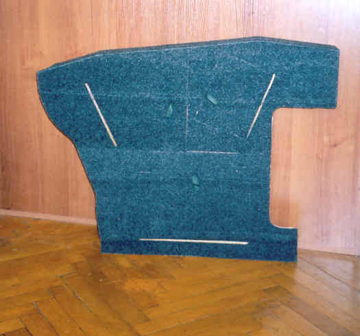

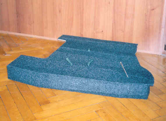

Ну вот – сделал я вторую часть органайзера в багажник. Сразу хочу предупредить, что делал его я с учетом размеров предыдущего установленного органайзера, а так же прикрепленной к первому органайзеру канистры. Соответственно – размеры были выставлены с учетом «анатомической» части оставшегося пространства багажного отделения. Размеры получились индивидуальные – под багажник моей машины, поэтому приводить их тут – я счел ненужным. Расположение этого второго органайзера обусловлено необходимостью раскладывания правого ряда сидений в спальный вариант. Поэтому сам органайзер не мешает вытянуться во весь рост спящему человеку. Так же изначально было рассчитано, что органайзер будет устанавливаться не на голое дно багажника, а на коврик (как и органайзер №1). Изготовление органайзера заняло почти 3 дня. Просто долго сохнет приклеенный к нему обшивочный материал.
Высота органайзера – 8 см. Меньше делать – смысла нет. Хотя – кому как. Состоит органайзер из 3 отделений, закрывающихся плотными крышками-лючками, к которым приклеены капроновые ленты для удобства открытия крышек. Крышки закреплены рояльными петлями. И не проваливаются во внутрь, так как внутри сделаны бортики из полосок фанеры. На изготовление пошла фанера 10 мм (стенки ящиков и края органайзера), 5 мм (верхняя часть с лючками и дно) и 3 мм – бортики ограничения для лючков. Так же использовался клей TITAN SM, ковролин для оклейки. Для соединения между собой всех деталей использовались шурупы 15 мм и мелкие винты (головка в потай) с гайками (в основном М3).
Вот что получилось:

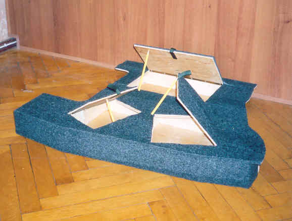

Органайзер лежит на полу с открытыми лючками и вставленными карандашами в качестве подпорок:
Органайзер уже с закрытыми лючками (видны ленты для открытия крышек лючков):

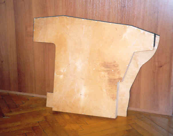

Органайзер стоит возле стены нижней стороной к зрителю. Видно, что нижняя часть меньше верхней. Это из-за «анатомической» целесообразности (что бы было вплотную в колесной арке):
Органайзер повернут верхней стороной к зрителю. Лючки закрыты:

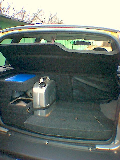

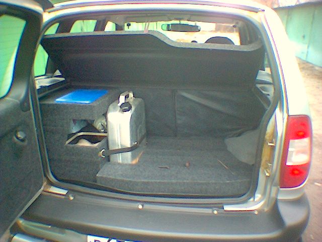

Органайзер установленный в багажник автомобиля (Вид 1):
Органайзер установленный в багажник автомобиля (Вид 2):

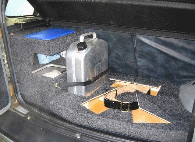

Органайзер установленный в багажник автомобиля с открытыми лючками (я свой ремень подложил, что бы их открыть (Вид 3):
Думаю, что идея понятно. Каждый может уже делать что-либо подобное, но руководствуясь своими размерами, желаниями и возможностями.

Завидую белой завистью. Сам я, наверное, никогда себе такого не сделаю. В багажнике-бардак. Хотя, постоянно собираюсь навести порядок.
Если позволишь, маленькая идейка. Канистра в машине не всегда нужна, особенно в крупном городе, где заправки на каждом углу. Если канистра остается в гараже, можно сделать крышку для открывшегося углубления, прикрепив ее на рояльной петле к левому органайзеру. Если канистра ставится на место, крышка просто открывается вверх и прижимается канистрой к стенке.
Извини, забыл добавить. На нижней стороне крышки нужны будут небольшие упоры, чтобы канистра не терлась об рояльную петлю.
Хм... Хорошая мысль!!! Надо попробовать воплотить её в жизнь...
