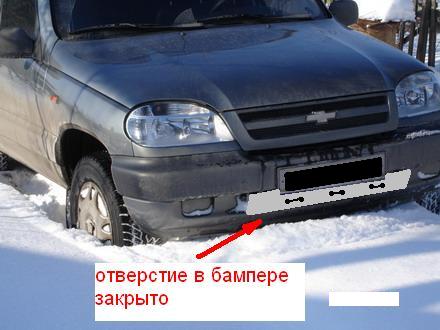

В прошлые зимы такого не было, но вот новогодние снегопады принесли столько снега, что появилась проблема- при движении в снегу по бампер (ну там из двора выехать, в сад заехать или на карьер по ледовой трассе покататься проехать) в отверстие в бампере набивается снег. Соответственно начинает парить. И плотная масса снега со льдом грозит помять соты нижней части радиатора при движении. А уж если продолжить фантазии тем, что при остывании лед будет расширяться между сотами радиатора (хотя и ничем необоснованные) и вовсе становиться понятным мое опасение и недовольство.
Итак, решено заткнуть пасть бампера.
Выёживаться не стал, взял в гараже полоску ДВП (пойдет все что угодно- дощечка, железка, пластик). Примерил по месту, отрезал лишнее. Проделал отверстия в картонке. И примотал ее проволокой к трем перемычкам пасти бампера. Картонку покрасил в цвет машины- издали как родная)).
Выехал из гаражного кооператива, проверил- все работает снег не набивается.
[img]http://www.chevy-niva.ru/album_pic.php?pic_id=35753[img][/img]
Фото машины уважаемого LuckyStar, да простит он мою наглость воспользоваться его фотографией. Но больно уж подходящий снимок получился.
Позже сфоткаю как оно на моей смотриться в реальности.

А если сеточку туда приколхозить, типа которые на номера щас вешают, тока как нибудь из нутри чтоб красиво было. У меня тож там снег постоянно торчит. Завтра тож посмотрю, что можно придумать.

Сеточку туда действительно надо. Такую, знаешь, "стрит-ракерскую". В магазах продают полотном. Или от воздушного фильтра камаза)). А то открытое там место. Ну а на зиму временно и картонка на проволоке меня устроит.

тема актуалтная .пытался приколхозить туда сетку.в общем все у меня закончилось на стадии снятия бампера.это нереально.может кто покажет подскажет как это дело попроще сделать
я пыталсо сделать такhttp://64niva.ru/forum/viewthread.php?thread_id=149
Если нереально изнутри, надо ставить снаружи! Подсмотрел на форуме КИА Спортаж. Там тоже сеточки колхозят. Так вот, вырезают по фигуре отверстия в бампере, на края сетки надевают на клей разрезанную черную трубочку или оплетку от кабеля. Получается нечто вроде фабричного изделия :smile_nod: . И крепится сетка черными узкими пластиковыми хомутиками. У Шевика как раз к трем перемычкам. А еще над пастью бампера, если снизу смотреть, есть два болта. На них тоже можно закрепиться.
Вот как то так :smile_nod:

andb, Ну проще-то, это дырок навертеть и на заклепки, которые заклепочником ставят, закрепить. Это что бы не снимать. Ну а видок при этом, так на вкус и на цвет... В общем, у всех своя эстетика и с конструктивом это, как правило, имеет мало общего.

у мну у товарища на шевику уже стояла когда покупал типа рамки под номер такой пластиковой толстенькой прикручено на саморезы но закрывает середину.вот увижу сфоткаю.
Пытался и что получилось? Какие подводные камни ждут?
Мне понравилось как в ссылке нарисовано. Правда снимать бампер придется.

бампер снять не осилил
