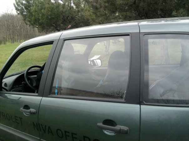

В общем сделал я это дело еще в начале зимы . Протер водкой стойки и заклеял матовым оракалом несмотря на легкий морозец . Все довольно просто особенно если есть опыт поклейки обоев хотя есть и нюансы:smile_bigsmile: Получилось вполне естественно как будто так и должно было быть.Недавно был в автосалоне обратил внимание что на люксовских РШНГ завод тоже начал заклеивать эти стойки правда пленкой под "кожу" но матовый оракал смотрится ничуть не хуже и где то даже лучше .ЗА почти полгода эксплуатации нигде ничего не отклеилось все путем,пленка выдержала глобальное облединение ,снежный покров ,дожди ,мойки и прочее, правда крупные ветки при езде по лесу таки оставляют на ней царапины но не критичные и слабозаметные да и лучше на нем чем на ЛКП тк переклеить пленку в случаи нужды дело 15 минут:smile_nod: .
Технология оклейки :smile_nod:
Покупаешь оракал и берешь ножницы, шпатель(ширина лезвия80мм) или метал линейку а также канцелярский ножик с выдвижным лезвием и поролоновую губку.
Стойки вымываешь -протираешь водкой или наверно можно чем либо другим потом отрезаешь нужный кусок оракала и слегка подорвав защитную бумажку приклеиваешь его сверху в исходное положение.Потом одной рукой акуратно продолжаешь отрывать защ бумагу а другой поролоновой губкой приглаживаешь -клеишь выгоняя пузыри воздуха.Если с первой попытки не получилось то его можно акуратно оторвать и переклеить -короче все как при поклейки обоев.
Затем внизу и вверху (но вверх лучше сразу навести штатной кромкой чтоб не подрезать) прижимаешь его лезвием шпателя и под него как под линейку акуратно срезаешь подрезаешь лишак.Причем давление на лезвие ножа контролируешь так чтоб оракал прорезать а слой ЛПК нет.
Нюансы
1 для заворота внутрь за кромку дверей оставляем не меньше 2см которые в свою очередь нарезаем через 3-4см после чего заворачиваем за кромку и прижимаем приклеиваем. Этот заворот ложиться как бы чешуйкой но иначе нельзя он будет пузырится или отклеится.
2 В местах подхода под резинку мы срезаем ножиком или ножницами оракал оставляя запас в 5-10мм после чего шпателем акуратно отгинаем резинки и концы пластиковых оконных накладок и пропихиваем туда под резинку и под накладки эти самые 5-10мм оракала который там приклеивается и еще его сверху резинка начинает прижимать
В общем кто хочет сделать запаситесь оракалом в 2 или 3 раза больше чем нужно и пробуйте со второго раза у большинства получиться .Ни чего разбирать не нужно только акуратно отгинать резинки и концы пластиковых накладок и пропихивать туда оракал при наработаном навыке вся машина делается в течении 1-1,5 часа:smile_bigsmile:

Совершено верно именно в рекламной конторе и брал тк найти черный матовый оракал токмо там и возможно на стройрынках обычно продают глянцево-черный оракал но он не годиться

матово-черный совпадает по цвету с некрашеными молнингами и бамперами и где то с резинками на стеклах и потому все в целом выглядит естествено .Ну а из глянцева-черного оракала у меня выполнена надпись на машине .Посмотрите на фотки и почуствуйте разницу в оракалах :smile_bigsmile:

ТРИ года назад заклеил обычной чёрной пленкой, которая продается в автомагазинах для наружней клейки на лобовое стекло.Выбрал чёрную без рисунков.Держится отлично, где было накосячено, там отклееные углы и висят, а где было хорошо, там держится до сих пор.
Клеил поздней осенью, поэтому углы некоторые приклеелись плохо.А так, ноу проблем!
