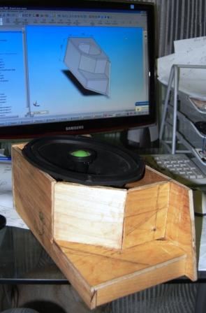

Начнем с автозвука.
Сначала сделал акустические боксы под овалы 6х9 взад на штатные места.
Юзал прогу СОлид ворк. Проэктирование в трёхмере.
первый вариант (на фото) комом. Нормальный - как на экране со скошенной нижней стенкой. Объем получился в районе 9 литров.
фанера 10мм. Делать толще фанеру без ущерба для объема не дают наружные размеры. Внутри стенки усилил косыми вставками из той же десятки. Снаружи карпет. Выглядит как то так.
Крепится сбоку саморезом в штатное отверстие (где крепится пластмассовая боковина) заменяем саморез на 1 см подлинее. К кузову в штатное отверстие пистоном,
можно для верности сверху через пластик пустить еще один короткий саморез. Пластик таки надо резать под дифуфузор.
Тоже самое сделал под круглые 6", но объем около 5 литров. Больше не надо. Звук сравнил. Разница сильно ощутима даже без усилка.
