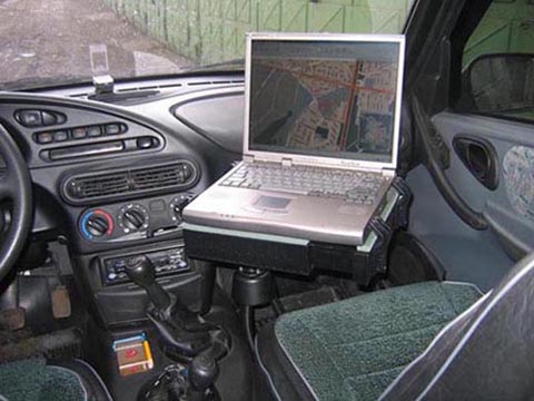

ASM1 писал(а):
Я сделал так:

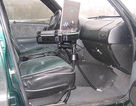

Вот 5 лет так уже езжу по Карелиям и Крымам.
Кронштейн купил в "Адреналине". Переднему пассажиру-штурману не мешает. А аэрбэг оставь для бордачка :smile_bigsmile:
