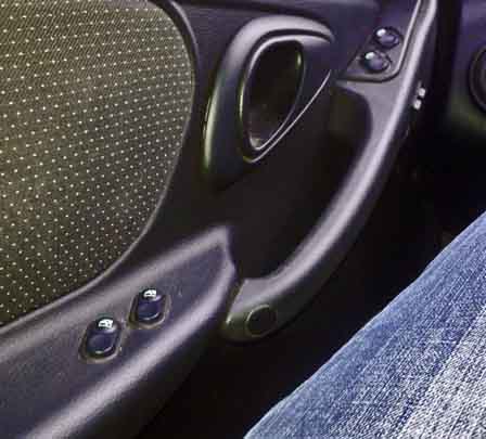

1. Установил задние стеклоподъемники. Кномки управления продублировал на водительскую дверь, а задние кнопки сделал отключаемыми с водительского места.

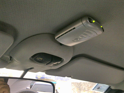

2. Не очень люблю дезодоранты, но посторонние запахи в машине тоже никуда не денешь. Поставил ионизатор. Запитал от плафончика местного освещения.

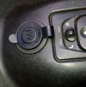

3. Все знают, что родным ШН прикуривателем можно только прикуривать, и то, если получится. А для зарядников, навигаторов и т.д. он крайне неудобен. Установил розетку. И еще одну- в багажник- лодку качать ))

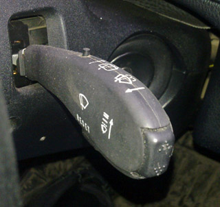

4. Поставил ручку стеклоочистителей от Приоры, на кнопки посадил ПДУ магнитолы. Теперь клавиши в торце регулируют громкость, кнопка Ресет- трек (канал) вперед и еще одна микрокнопка, установленная самостоятельно- трек (канал) назад. Довольно удобно.

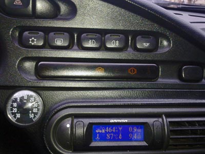

5. Поставил Гамму-223. Жаль, что уже не продают с зеленой подсветкой- синяя как то выбивается из общей гаммы.
