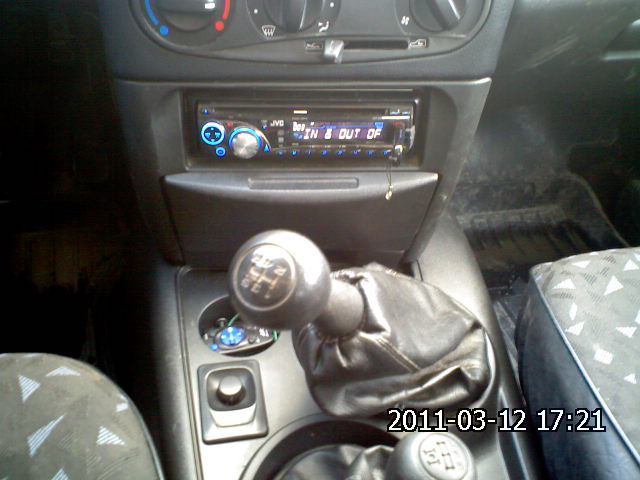

Давно присматривался к рестайлиноговой облицовке тоннеля, очень нравился там отделение под перчаточницу да и сама она приятнее будет. Останавливало только то что надо менять и низ торпеды. И вот решил поэкспериментировать. У офф дилера была куплена рестайлинговая облицовка тоннеля пола и понеслась.

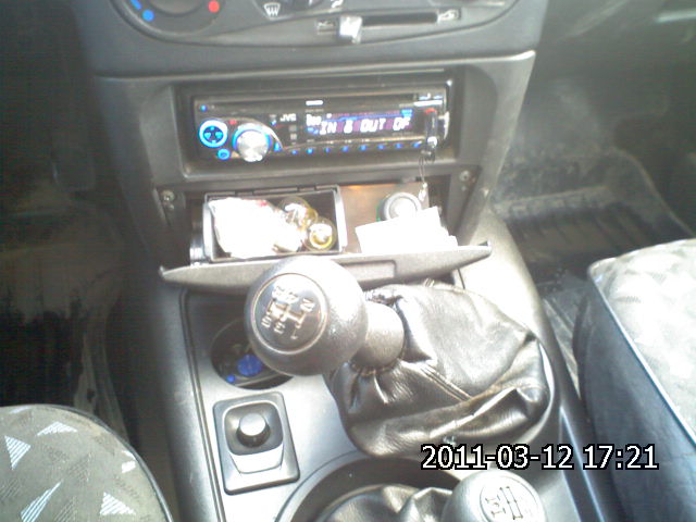

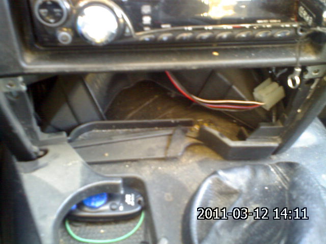

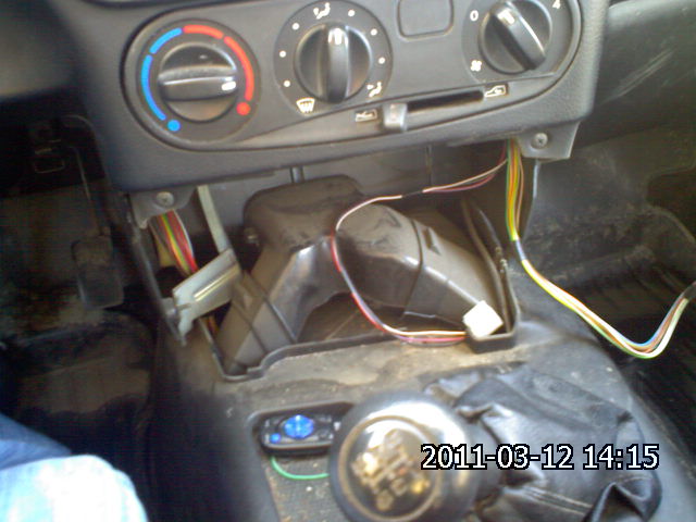

Сначала снял старую облицовку тоннеля, для этого пришлось отвинтить нижную чать торпеды где стоит магнитола и снять пепельницу

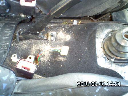

В результате столкнулся с проблемой, провода которые идут к БУЗ оказались короткие
пришлось надрезать карпет и аккуратно вывести максимально ближе к рукоятки КПП на место будущей установки. Потом снял набалдашники КПП и РК отцепил их от старой облицовки
и аналогично прицепил к новой.

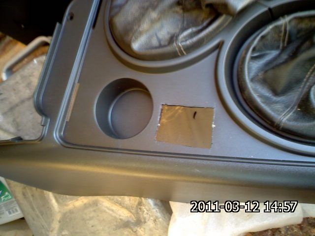

Потом было найдено оптимальное (на мой взгляд) место для БУЗа и вырезано отверстие под оный
Изображение.
Сразу оговорюсь что в другие места он просто физически не встает не хватает высоты. Подогнал отверстие , получилось примерно так
Изображение.

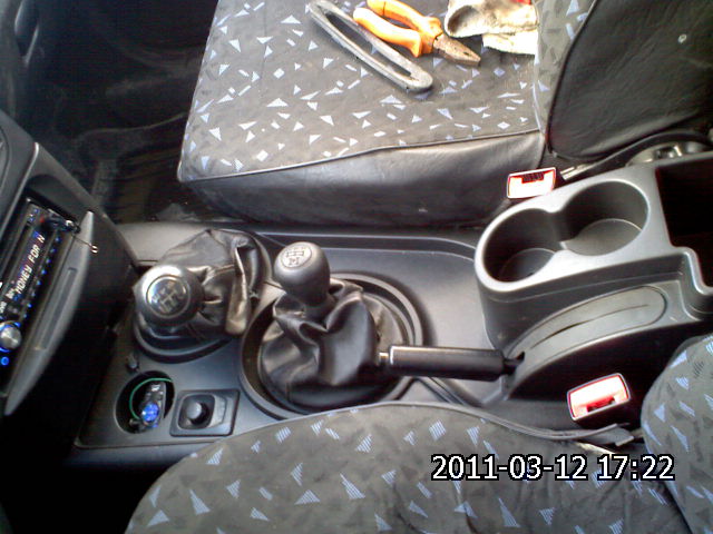

После начался трабл собрать все это на место: .
Сразу оговорюсь остался один винт ибо при снятии потерял один крепежик. В результате установки выяснилось что на новой облицовке надо подрезать бортик который уходит под торпеду, из-за него пепельница не открывалась, упирался разъем прикуривателя. В общем через час все было собрано, проверено на работоспособность и, собственно, я был доволен.

Молодца :smile_nod: а почему не поменял докучи и ту часть торпеды, где магнитола? Там и прикуриватель нормально стоит, и место для БУЗа есть...

А эта часть мне как раз и не нравится, я и хотел штатную пепельницу оставить. Больно там удобно лампочки и предохранители хранить.

Давно поменял себе тоннель и часть "бороды", теперь "борода" без пепелки ни разу не страдаю. С начала было не привычно сигареты туда стряхивать, но потом ниче, привык, даже тушить удобнее.
Единственная проблема, которую пока не решил:
новый тоннель с задней части крепиться неким кронштейном, судя по всему. То есть не как старый, крепления не совпадают. Я туда на время загнал саморез длинный в одну из дырок - под углом вошел, кое как держит, и ищу родной кронштейн потихоньку. + к этому-же кронштейну, судя по всему, крепиться вещевой ящик от нового тоннеля - там дырка под саморез. Так что ящик пока легко вынимается рукой или толстой бутылкой вставленной в бутылкодержатель :smile_doh:
Кстати, сначала я заменил только тоннель, без бороды. И ничего пепелке не мешало, месяца 2 так ездил.
