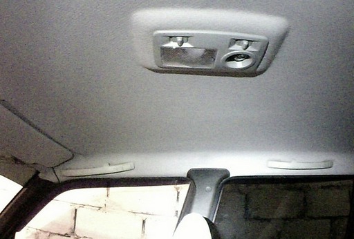

Наконец разродился выкинуть бесполезные для меня фонарики штурманской подсветки и поставить на их место нормальный светильник.
Вот ,что из этого получилось. В качестве альтернативы "глазам" использовал плафон от 2105.
Снимаем зеркало и пластиковую приблуду под ним. Болгаркой доводим пластмаску до размеров фонарика 2105. Пилим только "вглубь",по ширине отверстие в пластмаске и фонарь совпадают.
у фонарика срезаем углы,чтоб плотнее вставал к передней стенке.
крепим фонарь к пластмаске
к бело/черному проводу прикручиваем проводок и выводимего вместе с двойным черным и двойным бело/красным.Отрезаем фишку и вешаем 3 "мамы"
подсоединяем-так
провода выводим через переднее отверстие
если есть возможность красим внутренности фонаря серебристой или белой краской
Вот,что получилось...
Если уже было-киньте помидор,я снесу...

2105. голову сломал думать-нашел такой.
забыл совсем! бюджет всей переделки-125 рублей. 100 плафон и 25 рублей 10 ваттная лампочка.

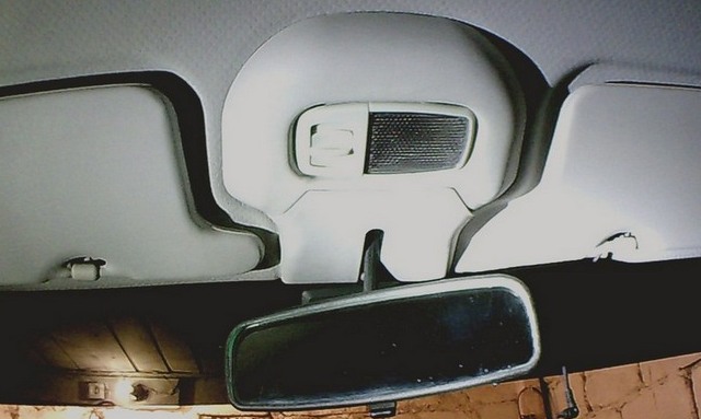

Zlyden, а я позаимствовал у Волги
Вкупе со светодиодами работает на 5 :smile_bigsmile:

VlDimmer,+1 зачёт.Судя по фоткам встали как родные.Поподробней - откакой Волги и есть ли особенности установки?

я так понял ,что этот - "Плафон индивидуальный 3702.3714-01"

бугор, Vovchikk, от какой модели не выяснял, просто взял в волговском магазе все, какие есть, вынес к машине и попримерял. Были посимпатичнее, этот понравился тем, что подходил размером, почти без подгонки. Вся установка с помощью острого ножа. Крепить особо не пришлось, итак сел плотно, вставил только с обратной стороны поперек пластину из тонкого текстолита. Переключатель на 3 положения - "Постоянно", "От дверей" и "OFF". Подключил все ( "от дверей" - провод белый с черной полосой, его там видно). Зимой, когда утром и вечером темно, яркий свет при открытии дверей в передней части салона мне очень понравился, так гораздо удобнее.
