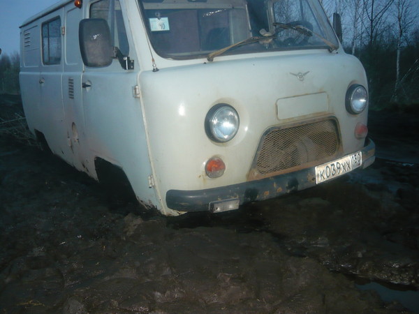

Сообщение Добавлено: 31 май 2011, 08:34
    60
  •  300
  •  17 ноя 2008, 03:58
  •  Щелково
Поддерживаю!! Настоящий Шнивавод должен иметь такую технику. : Изображение
