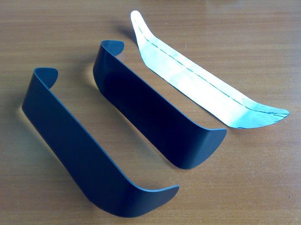

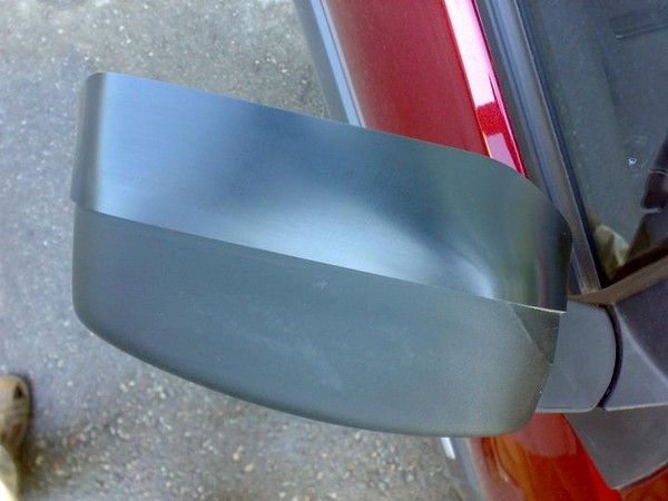

После установки ветровиков что-то меня понесло:решил сделать зонтики на боковые зеркала.Сначала из бумаги вырезал выкройку одну на оба зеркала,определил их контур чтобы не закрывали мне видимость.[img]http://content.foto.mail.ru/mail/aku54/118/i-119.jpg[img][/img]

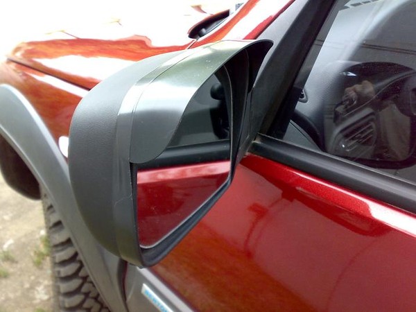

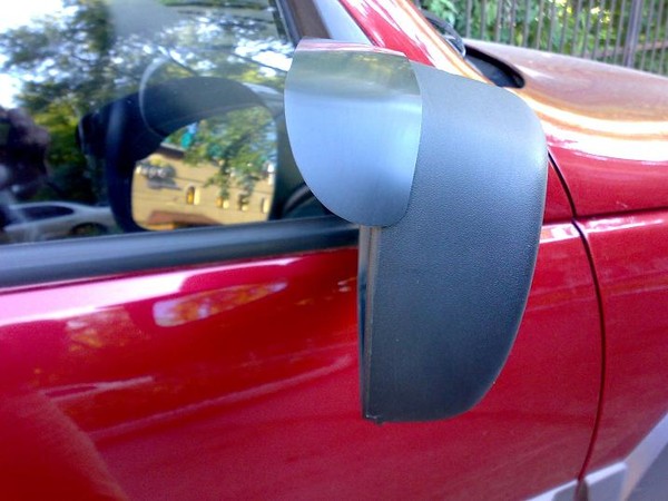

Потом из резиноподобного пластика толщиной 1,5мм вырезал сами козырьки и феном сделал загиб.Потом скотчем 3М приклеил на зеркала,придавил рукой,погрел сверху газовой горелкой и замотал на два дня изолентой как технологическим зажимом ,чтобы лучше покипело.Потом изоленту убрал--пока держится,прошло две недели.Изображение,

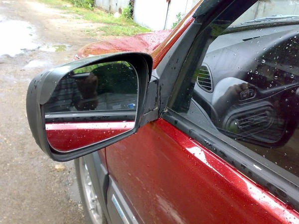

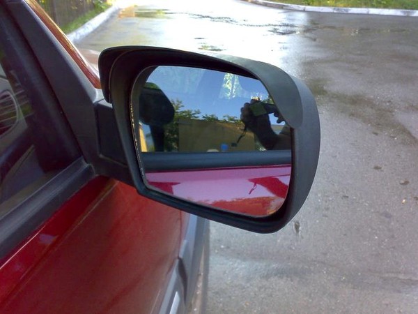

Испытал их во время дожьдя:больших капель на стекле нет,только водянная пыль,результатом пока доволен,рекомендую,удобная вешь для улучшения обзорности в боковых зеркалах.

Рад,что вам понравилась моя доработка.Ездил по трассе 140км/час:пока ни козырьки,ни ветровики не оторвались.Скотчь 3М рулит!!!Конечно,клеем-герметиком прочнее будет,но его и удалять с лакокрасочного покрытия гораздо сложнее....
