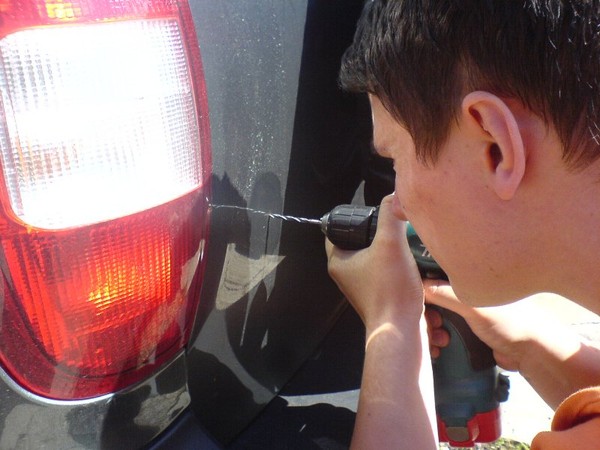

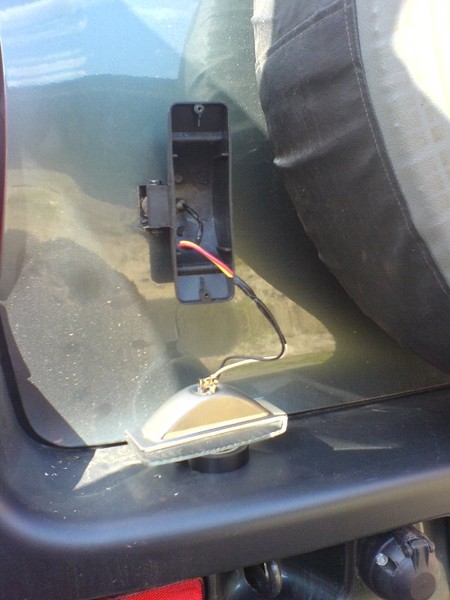

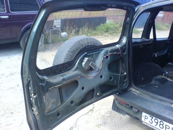

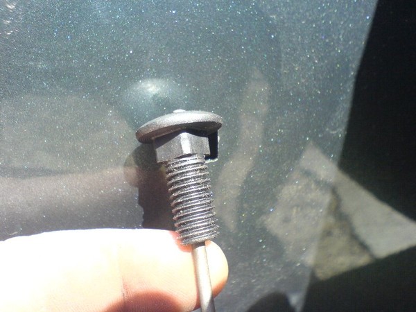

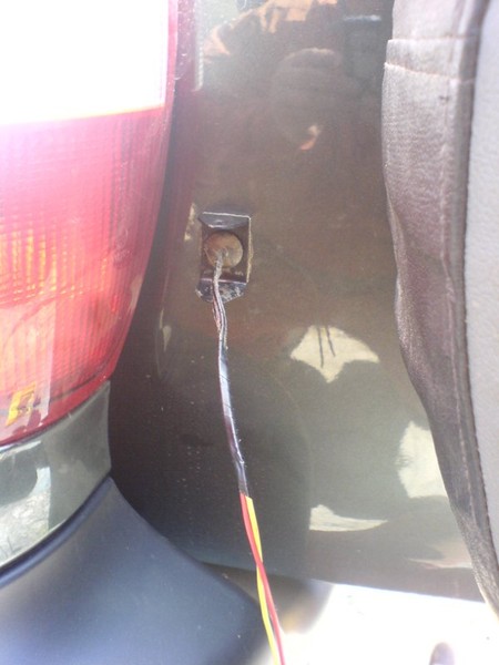

Вот решил похвастаться :smile_nod:
остальное тут http://voha.io.ua/album463971
Все никак не сфотакаю работу в темное время суток. Но можете поверить на слово, задом ездить по лесу стало на много проще, почти как в перед.

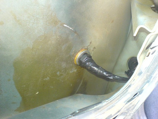

Поджигатель Сараев писал(а):

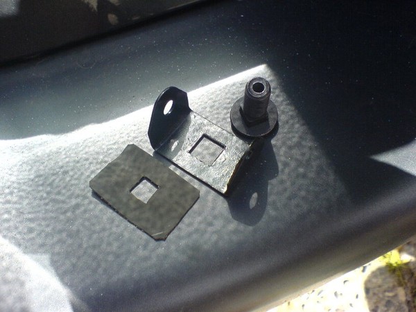

Идея давно в голове сидит.но с колесом,крон сбоку от колеса.проблема в том ч тоне поднимается рука дверь сверлить под проводку : : :
То есть по вашему, четыре дырки под крепление кронштейна можно, а одну 8 мм изя? :smile_bigsmile:
Я нашел колечко-резиночку от какого то электроприбора, покрасил грунтом + антикором...

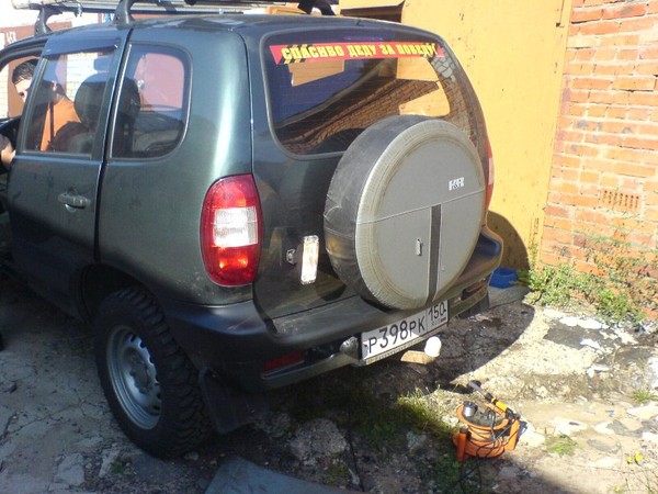

а что за черная накладка на бампере? или он так хитро покрашен?
Неа, идет слой аракала черного, и слой бронированной прозрачной пленки.
Надеюсь вы не подумали что это для красоты :smile_nod: Просто при загрузке аэробокса, очень удобно стоять на бампере :smile_nod:

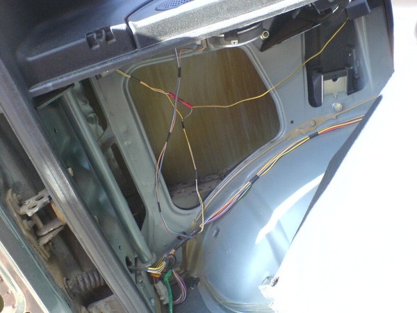

Я делал так:
Включается отдельной кнопкой (через релюшку) на панели приборов. Также была проведена проводка для розетки в багажник.
