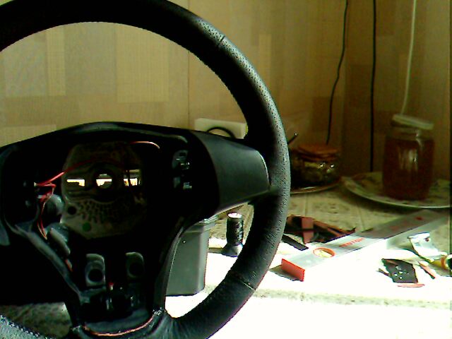

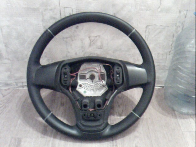

Набравшись кое какого опыта в этом деле выкладываю алгоритм применительно к нашему рестайлинговому рулю.

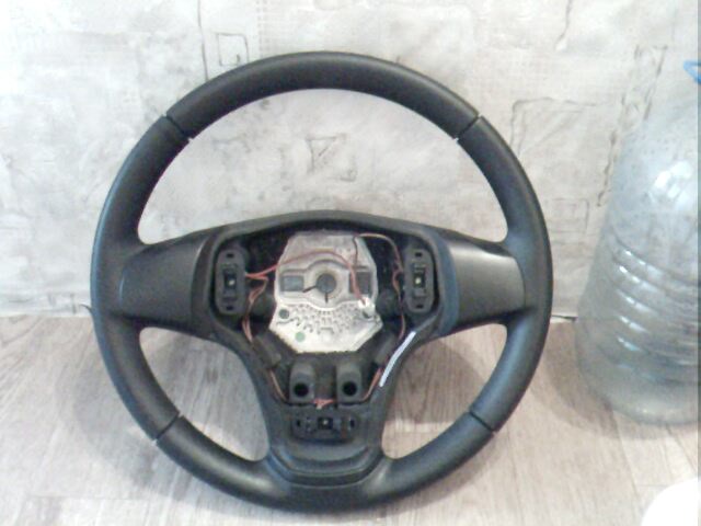

Сначала снимаем руль с машины, вот он. На нем отмечаем белым карандашом места швов стыковки частей кожи
Прорезаем канавки чтобы в них заправить потом швы, страшно резать, но нужно, вобщем делаем плохо, чтобы потом было хорошо

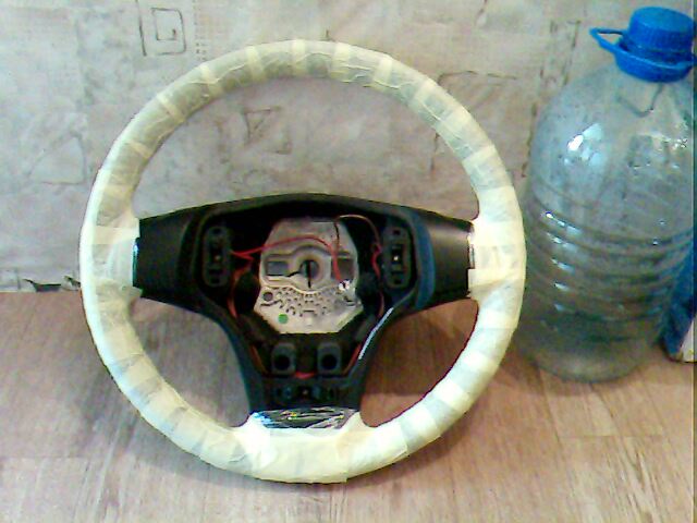

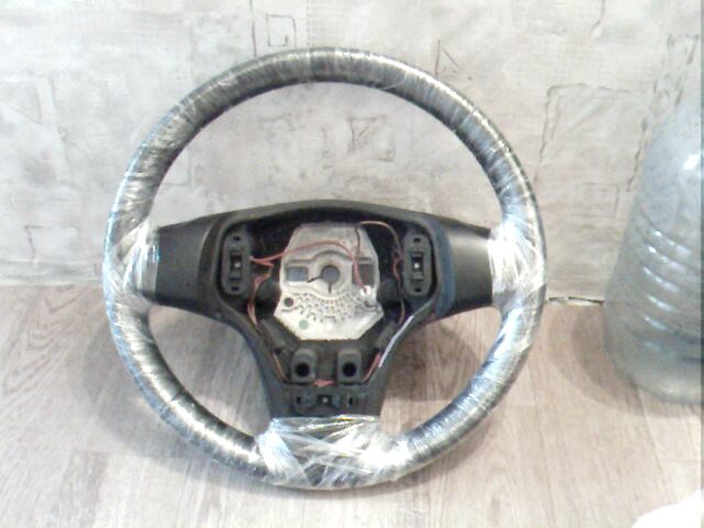

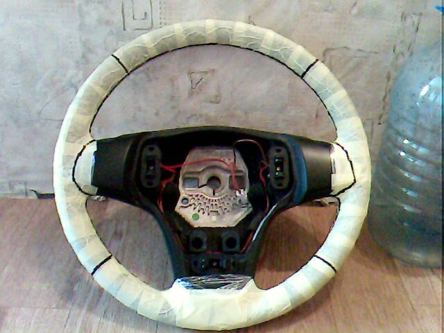

обматываем пищевой прозрачной пленкой -это подслой для будущей выкройки

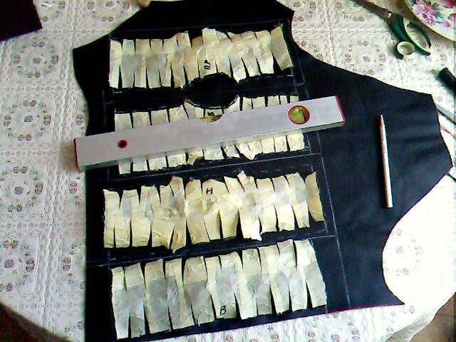

обклеиваем все малярным скотчем это основа выкройки

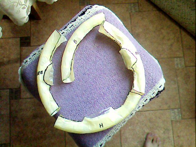

Рисуем на выкройке где будут проходить швы
Срезаем по линиям швов выкройку

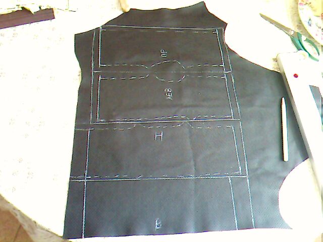

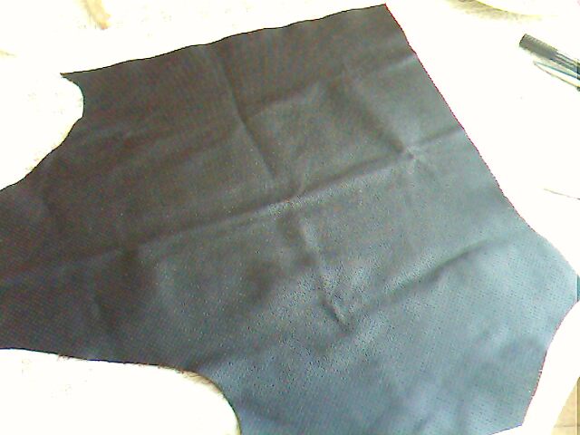

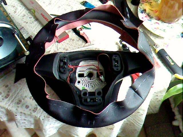

переносим выкройку на кожу
После вырезаем кожу для сшивки кольца для примерки на руль, да, перед нанесением выкройки на кожу нужно учесть направление растяжки шкурки, чтобы вдоль ленты оплетки не растягивалось, а поперек наоборот.

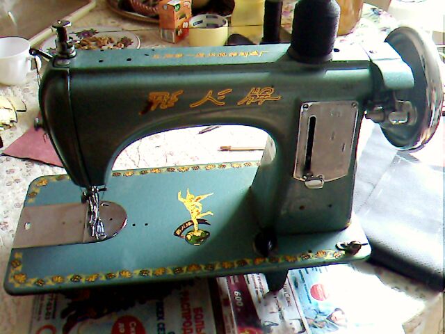

Сшиваем части на Этом важно чтоб машинка умела шить стяжок 5 мм

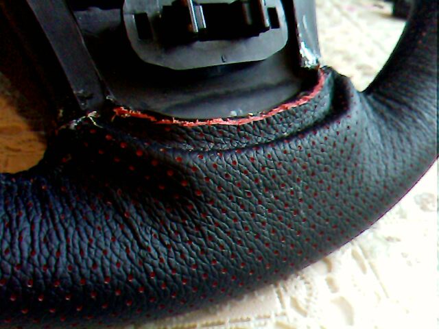

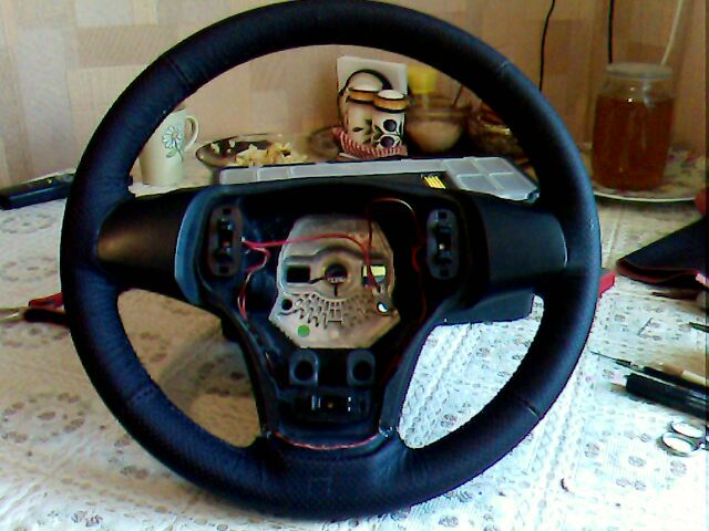

примеряем, обращаем внимание на то, чтобы швы точно попадали в пропилы в бублике
При примерке сверяем пунктирные линии швов с рулем на предмет точного совпадения и припуски на растяжку кожи при стягивании на руле , если все нормально, то прошиваем и срезаем припуски , Стягиваем.
При стяжке обнаруживаются косяки со швами в области спиц руля, поэтому приходится расплетать машинный шов и восстанавливать, нитки после машинки нужно оставлять с запасом.

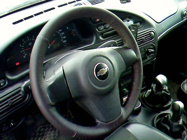

Вот и все готово, написать легче, чем сделать.
Работа выполняется за один день.

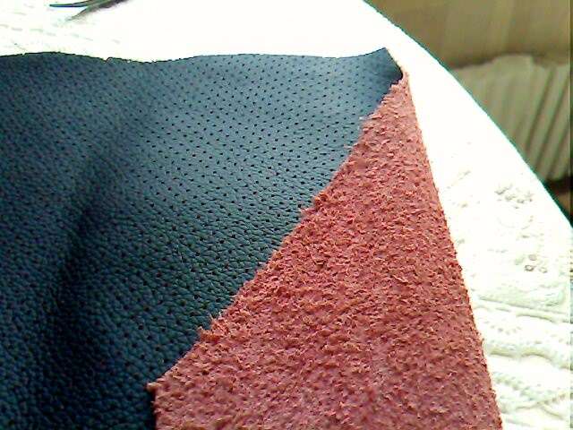

Материалы: кожа автомобильная 0,4 кв/м -350Руб
нитки 150Л лафсан- другие не годятся слабые,
швейная машинка для швов типа макраме или спорт, как у меня,
можно без нее, если шов косичкой, как на японцах.
