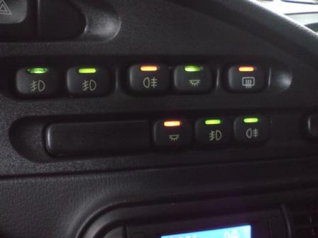

Нашел здесь фото на форуме (во внутренастях) http://www.chevy-niva.ru/album_pic.php?pic_id=25967 .Кто знает на какой БКЛ заменен штатный БКЛ .И из какой темы это ваще :?: В фотогалерею это фото выложино АЙком но не факт что это у него на машине сделано
Рс Мне тоже остро не хватает кнопок и поставить их 3шт вместо на 2/3 бесполезного БКЛ который токмо место занимает очень хоца :smile_nod:

Насколько я могу судить по фото - это штатный обрезанный ножовкой и обточенный слегка. Возможно еще с правого конца обрезали жопку и склеили, чтобы сохранить закругление. Защелка там такая, что половинку буден держать нормально.
Сообщение Добавлено: 22 сен 2011, 07:02
Следов реза на фотке не видно однако.Мне думается что не реально так тонко срезать и подогнать.Скорей всего это либо БКЛ с какой то машины или что скорей всего заглушка с ваз2115(переделаная в БКЛ)
Ведь ваз2115 бывает в люксовой и простой комплектации в которой отсутствуют кнопки например подогрева сидений а их там две.Вот чем их там на 15-ке глушат :?:

Поставь Изображение вместо штатного БКЛ и будет тебе щастье. Даже будет больше места чем на твоём фото :smile_bigsmile:

Как вариант:
Кнопки с подсветкой.
+ еще одну стандартную кнопку врезал где крутилки печки в выштамповке. Правда руки бы отбил тому кто выштамповку эту делал - если строго по контуру резать то зазорище потом в милиметра два получается :
