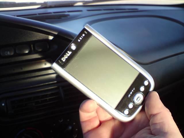

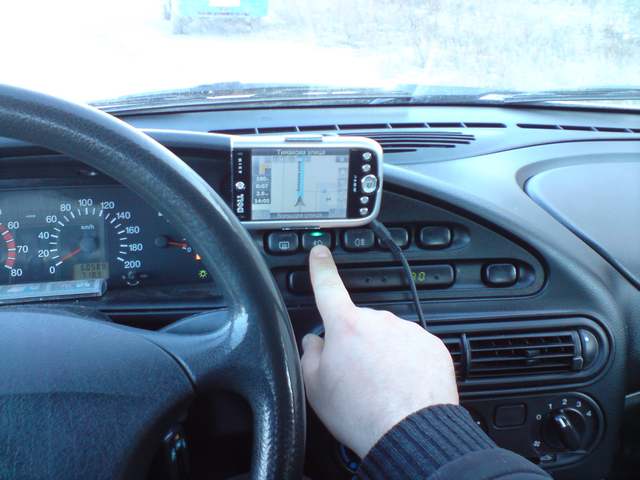

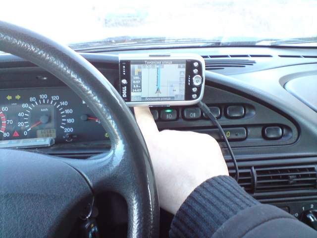

Поставил на свой старый КПК навигационную программу. Как-то брат давал поиграться свой навигатор (престиджио?) с держателем -присоской. Стал смотреть в сторону крепления, громоздкие они какие-то, шарниры какие-то, гибкая нога с присоской. И трясутся, и сборщики пыли, и вообще.. не секси, короче. :smile_nod: И цена за 500р.
Но, что-то подобное я увидел на этом форуме и .. загорелся. Вот такое реализовано в начале жаркого лета 2011-го..

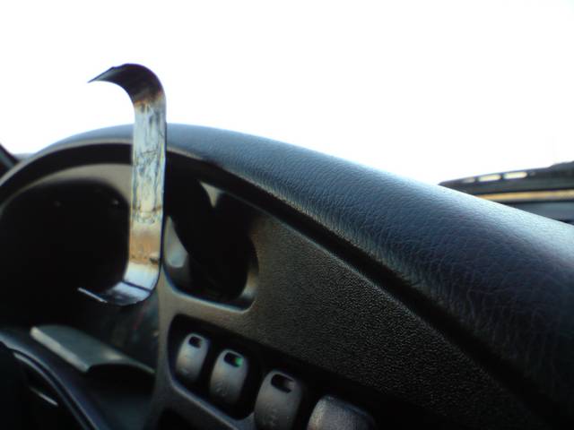

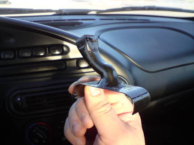

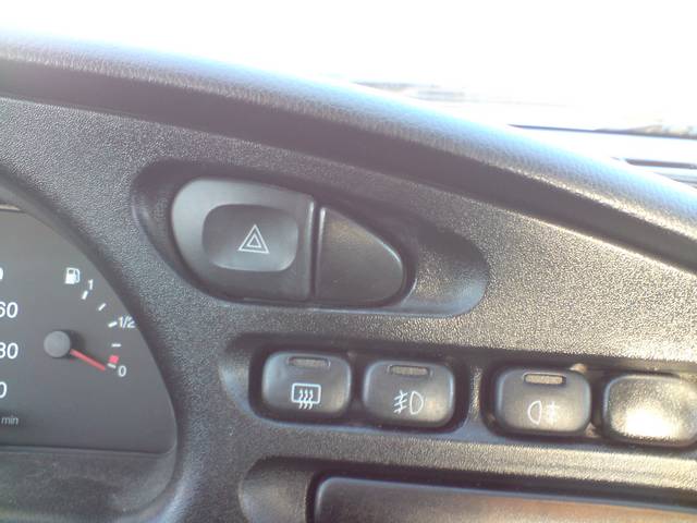

КПК держится на такой ножке, которая вставляется в штатное место вместо заглушки. Она туда вщёлкивается, как и сама заглушка; на торце квадратик из резины, он подпружинивает, чтоб не было люфта. КПК держится упругой скобой, которую сделал из какого-то крепления кабеля (или трубы) на стену.
Сначала я сделал эту упругую скобу, потом из пластилина вылепил примерно эту ножку и приставил всё на место, выбрал угол установки, горизонтальность, чтоб было видно штатные кнопки. Да, на посадочное место пшикнуп силиконовой смазки, чтоб не прилипало. Охлаждал "это" в холодной воде, а то было очень жарко тогда. Потом аккуратно обмазал эту пластилиновую форму силиконовым герметиком в два слоя с сушкой каждого по 12 часов. Далее вынул из формы пластилин, залил туда эпоксидный клей. Потом прикрепил скобу, обточил лишнее, приклеил резиновый квадратик, покрасил. В общих чертах так.
PS Возможно слегка потёрлись бока КПК от этого держателя. Пришлось наклеить антибликовую плёнку на экран. Сделал отдельный разъём на корпусе для питания, чтоб не использовать переходник-свисток.
