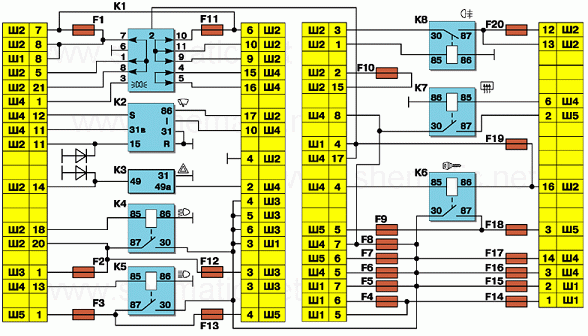

Схема подключения, есть в инете на боровском сайте, требует подключиться к доп реле. Что такое доп реле я не знаю, но подумалось что это К6. Так же схема требовала подключиться к ноге 87 выше названного реле. Судя по схеме:
Нога 87, нифига не 87, а 30 - пересмотрел много схем. Судя по всему ошибка.

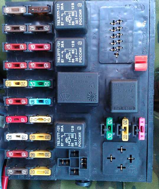

Дабы удостовериться, разобрал блок предохранителей:
Но ничего не понял, ибо нужные мне дорожки находятся во втором ряду, а снимать все предохранители и отделять дорожки было лениво.
Прозвонил тестером.
Нужный мне 30й вывод К6 в соответствии (не правильной) схемы. На самом блоке, К6 снял:

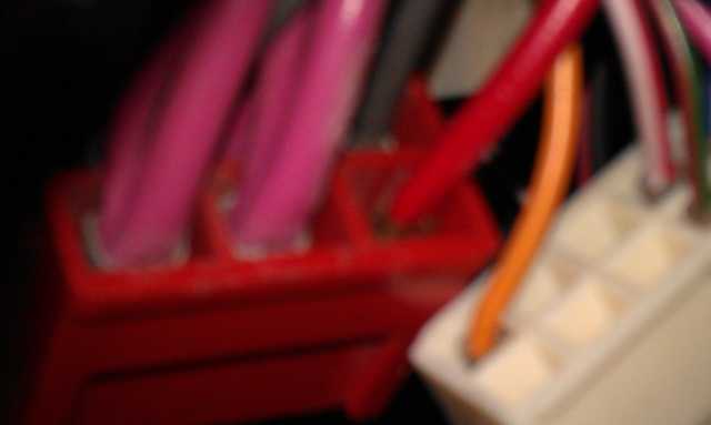

Ответная часть это красный разъем. в котором не хватает 3-ей фишки:
все три нижних вывода объединены внутри блока предохранителей.
Устанавливаем недостающую "фишку" в разъем:

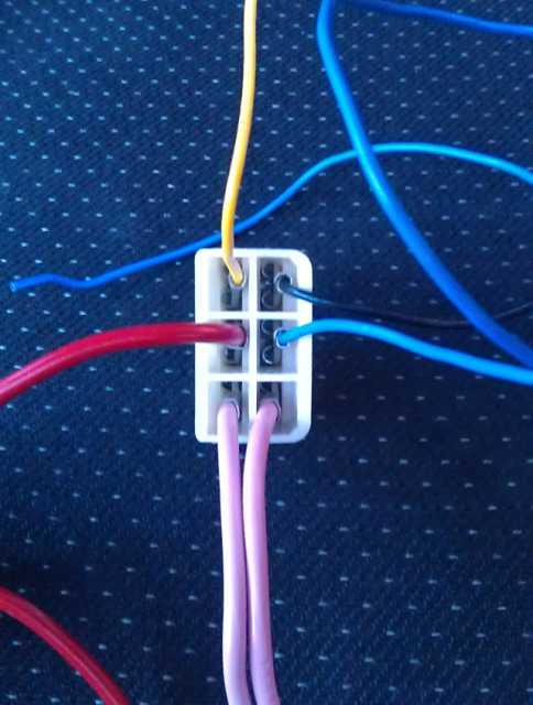

Подключаем согласно схемы в разъему блока управления, разъем выглядит так:

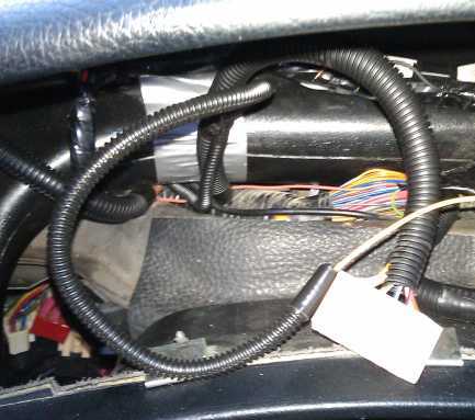

Розовые провода выводим в моторный отсек, ибо провода от стекла находятся снаружи, снизу. Снимаем пластик, проводим и подключаем проводку. При необходимости, провода удлиняются.
К кнопке идет всего лишь один желтый провод, он где то тут, в гофре:
Его можно подключить, в к кнопке подогрева заднего стекла, но я вывел на отдельную. на этот желтый провод, нужно подать +12 вольт.

Все это хорошо, однако применяемость монтажных блоков - разная.
Т.е. советую указывать при доработке модификацию МБ - в данном случае это 22-я (по фото)
