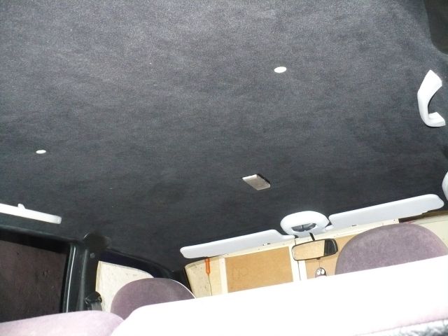

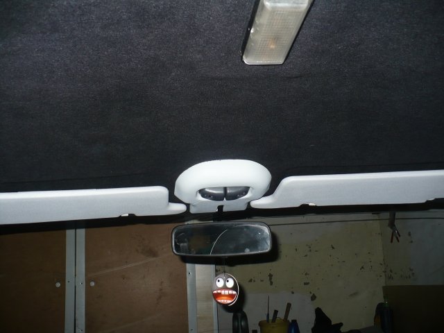

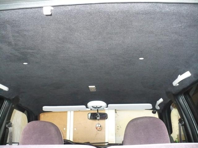

перетянул потолок в чёрный материал. понравилось.выглядит прикольно.отпал вопрос в химчистке потолка.

Сложно его перетягивать? поверх тканью обтянул как понимаю.

взял чёрный флис.использовал мебельный клей ( он сохнет быстро ). но все-таки надо было использовать 88 клей. и промазать весь потолок полностью на один раз , а на второй раз уже клеить. так как потолок в себя впитывает клей. лучше клеить вдвоём. просто удобней.сложного ничего нет.все выступы у козырьков и плафонов освещения оклеиваются легко.

материл немного лохматый и потолок получился немного мягкил. для меня как мебельщику со стажем обтянуть было проще чем красить. :smile_bigsmile:

уже почти год так езжу. один раз только пылесосом почистил.( заодно с салоном ). а если даже и грязь попадет , то материл лохматый , в ткань не впитывается.почистил и чисто. мне старый потолок только этим и не нравился , что грязь в материал впитывалась. пытался почистить осталось пятно.
