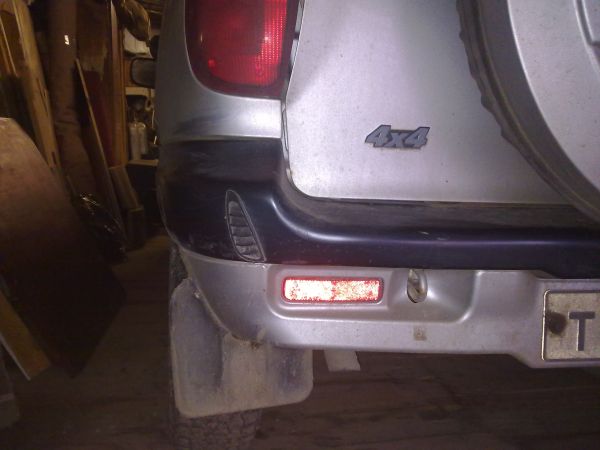

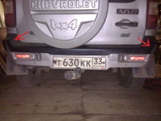

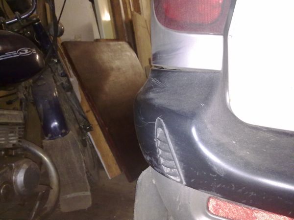

Двухлетний опыт эксплуатации ШН показал плохую вентиляцию салона. Полазав по темам я перебрал выпускные дефлекторы но дело не наладилось. Сняв бампер я увидел что воздух попав в подбамперное пространство организует воздушную пробку. Хотел дефлекторы перенести как на классике в задние стойки но вовремя вычитал, что так не будет циркуляции воздуха возле стекла задней двери. Оставалось одно обеспечить хоть какое-нибудь движение воздуха сквозь задний бампер. Потом вид заднего бампера новой ШН окончательно поставил меня на путь модернизации заднего бампера своей ШН. Были куплены два дефлектора и аккуратно вставлены в проделанные отверстия
Вставлял так что-бы направляющие дефлекторов смотрели вниз и вода не попадала внутрь.
И вроде смотрится нормально
По опыту эксплуатации в 2 года могу смело утверждать что вентиляция заметно улутшилась особенно на спокойных режимах езды

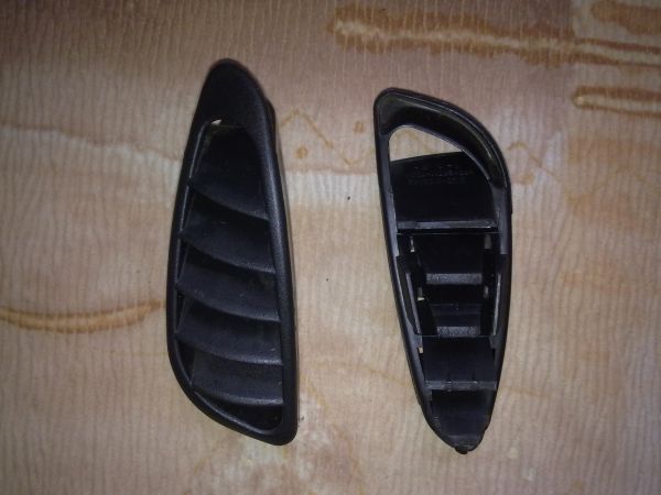

Хочу попросить : Кто будет снимать задний бампер на РШН сфотографировать заводские дефлекторы так сказать с изнанки. Хочу сравнить с моими.
