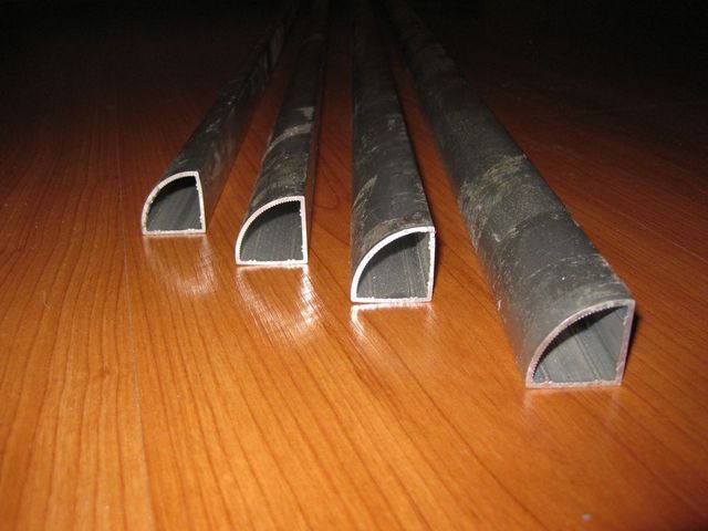

Итак, профиль мебельный алюминиевый (скорее какой-то сплав) со стороной 25 мм ( остался от стеклянной магазинской витрины ), + труба алюминиевая ф16 мм. Результат на фото. Критикуйте

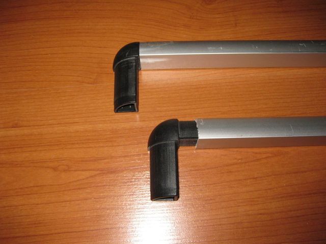

Соединительный уголок

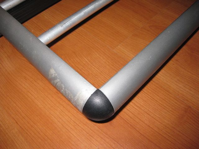

Соединение

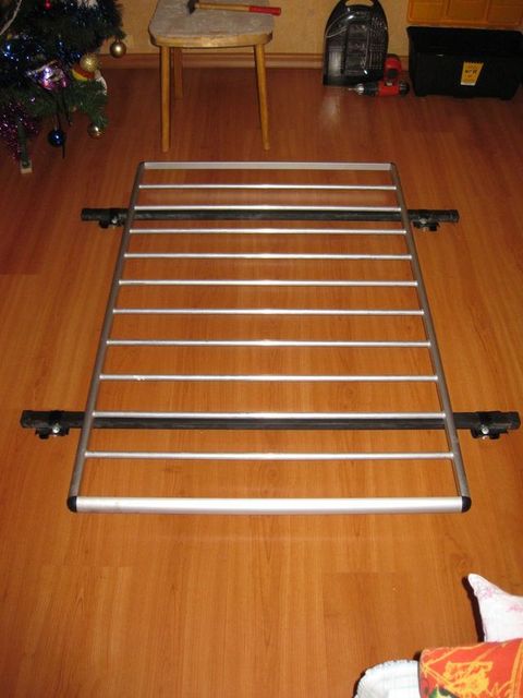

Результат
Времени заняло 2 вечера дома на коленках. Бюджет корзины пока составил 723 р.

симпатично но видимо трубы аргоном надо прихватывать к профилям, ну и размер кажется большеват, не?

Размер забыл указать : 1275*850 мм. А трубы крепить надо, буду думать как.

Авто вещь серьезная вибращии переменные нагрузки, температура..
Фиксировать полипропиленовыми уголками без жесткой фиксации вообще - ну это типа риск как попытка пукнуть при поносе (сорри)
+ поперечные связи без сварки
варить надо все - жестко все должно быть: не тот случай
когда красота нужна
Еще момент - профиль узкий - запас по краю в местах отверстий для труб - мал - есть риск изгиба или слома и труба должна быть ДЮРАЛЕВАЯ алюминиевая(чисто) согнется обязательно

Akcent7, все проварить хорошенько, люминь то по моему как то варят, плюс соеденить углы той же трубой диоганалями малыми, будет и жестко и красиво.
А так то ЗАЧЕТ, внешний вид отличный получился, к тому же и легкий габажник, как выть на скорости будет посмотреть нужно, но мне кажется не сильно громче обычный поперечных дуг.

Akcent7, неплохо... Можно и без аргона обойтись - зато конструкция получится разборная - на угловых косынках, как-то так. Только в концы профиля надо вложить стальные пластины с приваренными гайками, а через отверстия в профиле и косынки прикрутишь.

Могу подсказать еще один , который можно осуществить в домашних условиях и не требующий импульсной аргоновой сварки.
Алюминиевые детали можно спаять безфлюсовой пайкой припоем Alumaloy. При небольших навыках можно добиться аккуратных швов по прочности не уступающих металлу спаянных деталей. Купить припой можно на eBay. Затрат в 500-600 р с лихвой хватит на такое изделие
