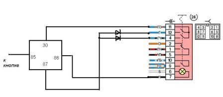

бугор, День добрый!
Управление "аварийкой" одной кнопкой.
вариант 1. Обычное автомобильное или миниатюрное реле ( типа как в блоке ЦЗ), два диода ( не менее 5А). Подключение к разьему "аварийки".
С кнопки подается "+". Работает эта схема при включенном зажигании.

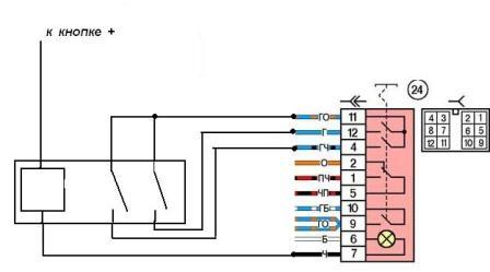

Вариант 2. Миниатюрное реле с двумя парами контактов. Такое же как в блоке ЦЗ, только длинее, продается в любом радиомагазине, главный параметр - обмотка под 12 В .

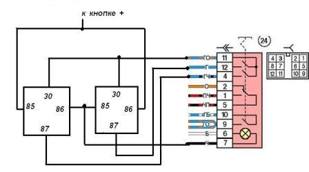

Вариант 3. Самый простой, но громоздкий. Реле либо автомобильные, либо миниатюрные , как в блоке ЦЗ.
Вообще мне больше нравятся вот эти маленькие реле, у них только один маленький "минус" - провода нужно припаивать.
1.
2.
3.
