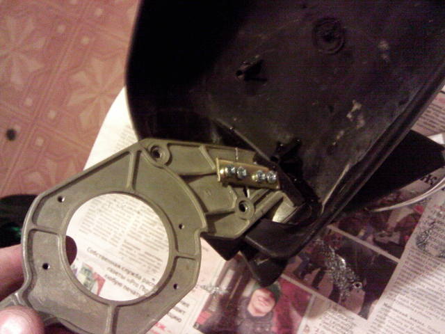

Откручиваем отломанную часть крепления от корпуса.

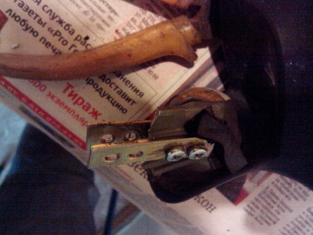

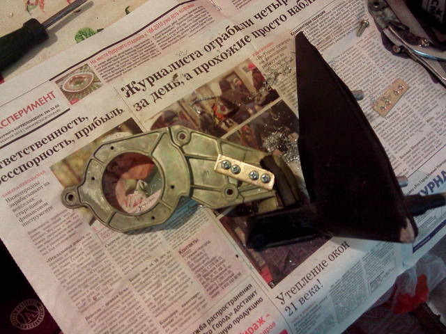

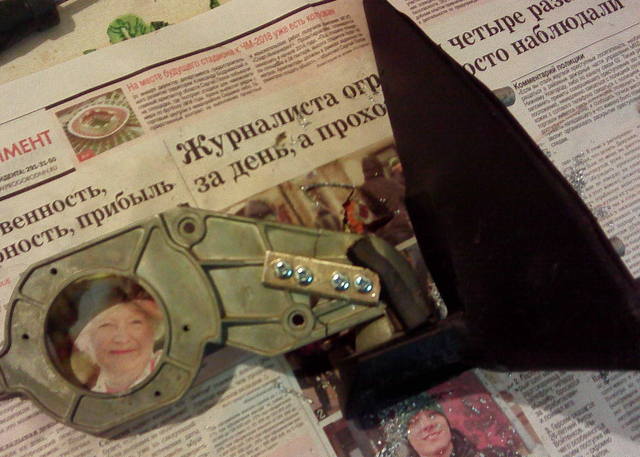

Соединить две половинку я решил при помощи двух металлических пластин посредством винтов.
Так как шарнир зеркала запрессован и отсутствует возможность его разборки, то пришлось сначала подготовить отверстия и только потом уже с надетым корпусом производить окончательную сборку.

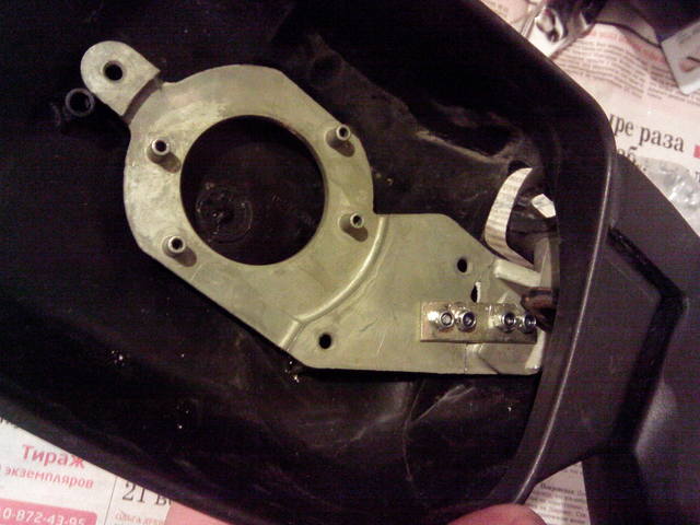

После поиска наилучшей позиции соединительных планок просверлил сначала одно отверстие и закрепил планку винтом для предварительной фиксации, просверлил второе отверстие. Потом приставив отломанный кусок на место, наметил и просверлил два отверстия в другой части.
Я использовал сверло 4,2 мм и винты 4х12 с самоконтрящимися гайками.

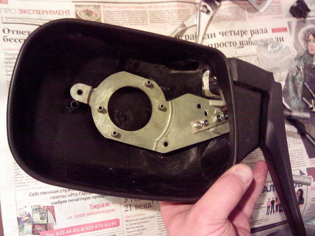

Надев корпус, приступил к сборке.
Вот так вот выглядело зеркало после ремонта.
