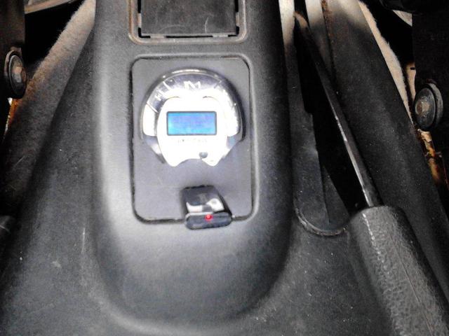

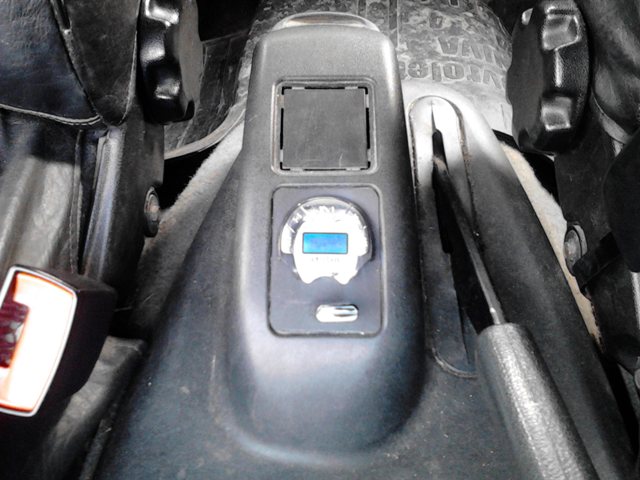

для тех у кого магнитола без флешки, делаем чтоб играла с флешки
http://www.chevy-niva.ru/album_pic.php?pic_id=47433
http://www.chevy-niva.ru/album_pic.php?pic_id=47432
http://www.chevy-niva.ru/album_pic.php?pic_id=47431

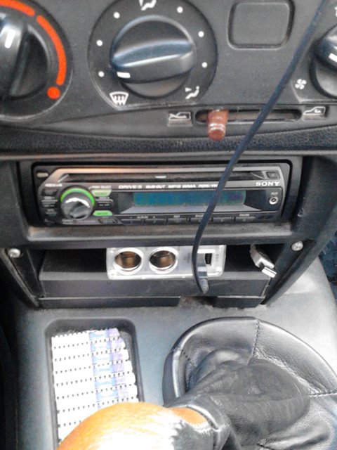

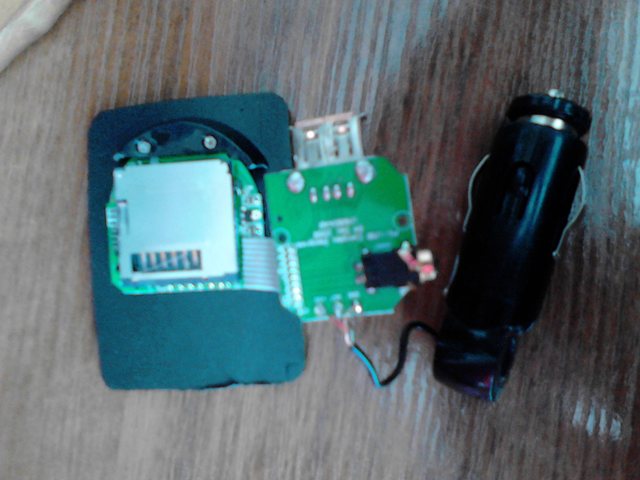

у меня магнитола без флешки. под магнитолой розетка (2 круглых 12 V, 2 USB 5 V) разобрал модулятор припаял обычный провод USB к клеммам питания модулятора. из бокса от DVD диска вырезал пластину в размер штатного места, USB провод протянул до розетки (на фото он белый)
