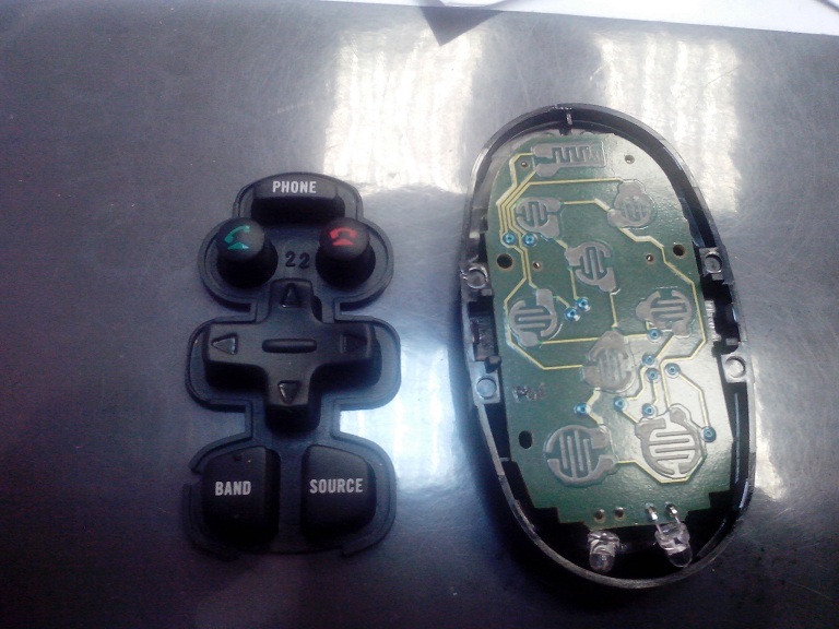

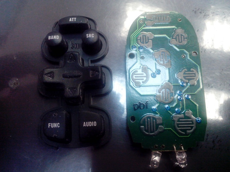

Установленное ГУ позволяет управлять как по ИК каналу, так и с помощью резистивного ДУ (распайка есть в интернетах). В случае резистивного управления получаем отсутствие нужных для меня функций (переключение папок, принять-отбить вызов, кнопка phone), если кому интересно спрашивайте отвечу, здесь в такие тонкости вдаваться не буду ибо и так многа букаф. В итоге раздумий была сформирована следующая концепция: В боковых спицах руля вырезаем углубления, в них размещаем платы от пионеровских пультов CD-SR100 в левой спице, CD-SR110 в правой спице с батарейками, углубления накрываем самодельными крышечками с кнопками, с плат пультов выпаиваем светодиоды, сигнал от обеих плат собираем вместе и через шлейф в рулевой колонке по экранированному проводу выводим на светодиод установленный в потолочном плафоне освещения.

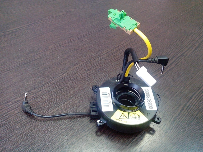

Работы начал с улитки шлейфа. Фото процесса нет ибо отдал улитку коллегам электронщикам, обозначил задачу, забрал уже готовый продукт. В качестве разъемов использовал миниджеки папа-мама. В итоге получилась вот такая улитка.

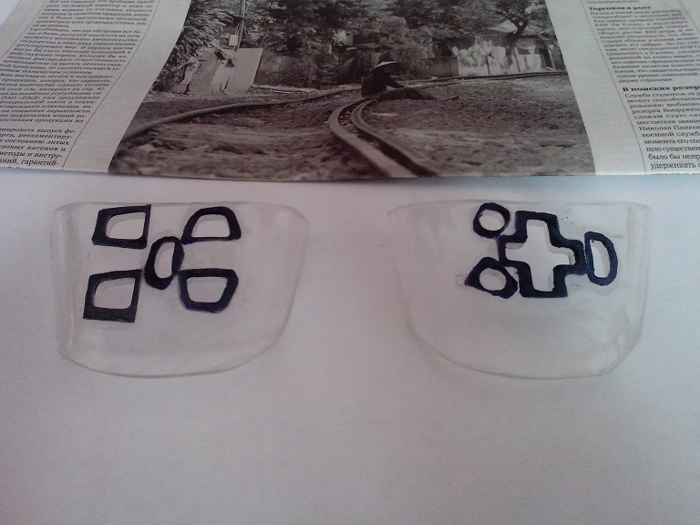

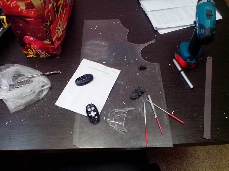

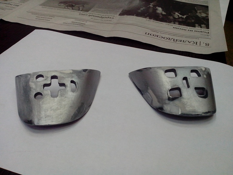

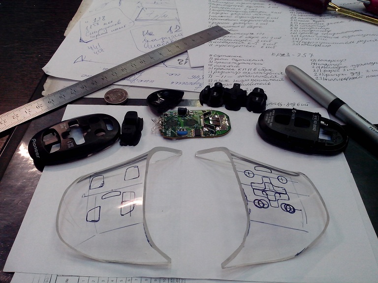

Пока шли работы со шлейфом были изготовлены из 3 мм оргстекла крышечки под кнопки и вырезаны углубления в спицах.Далее были размечены отверстия под кнопки и пропилены сами отверстия.
Т.к. при работе использовались шуруповерт с различными сверлами и надфили, получить идеально ровные как на заводском пульте отверстия не получилось :smile_doh: как ни старался. Путем насилия мозга нетиповыми задачами сделал следующее. Из штатных пультов вырезал участки поверхности, где были нужные кнопки, и приклеил их к своим крышечкам. Т.о. получил ровные заводские отверстия под кнопки. Получилось вот такое чудо.

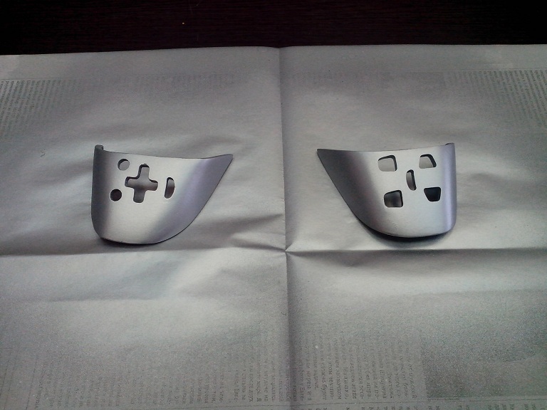

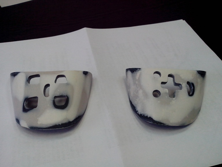

Далее для придания эстетики натянул старую футболку, пропитал эпоксидной смолой, после застывания все лишнее обрезал, первый слой шпатлевки со стекловолокном, шлифовка, потом финишная шпатлевка и шлифовка.

Mark2411, опережаю события. А крышечки из оргстекла как делал? Какой толщины оргстекло? Как сгибал? наложил на руль и дул феном, или дул феном, а потом огибал руль и отрезал излишки? Наверное полоски надо делать подлинее, чтоб легче гнулись?

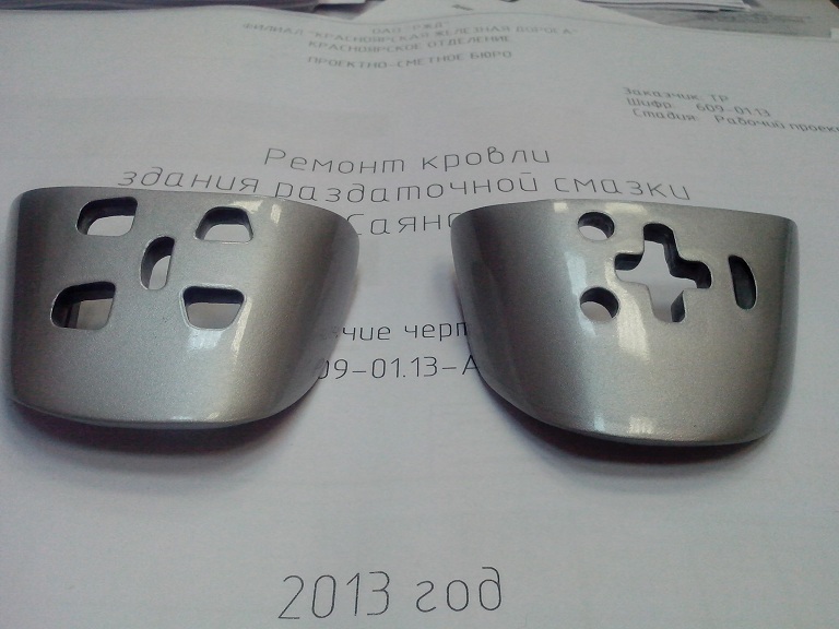

Пробная покраска для выявления косяков и их устранение
Финишная окраска «под алюминий»
И покрытие автомобильным бесцветным лаком для крепости.

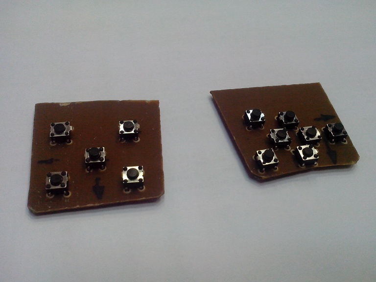

Далее были изготовлены платы для крепления микриков под кнопки.

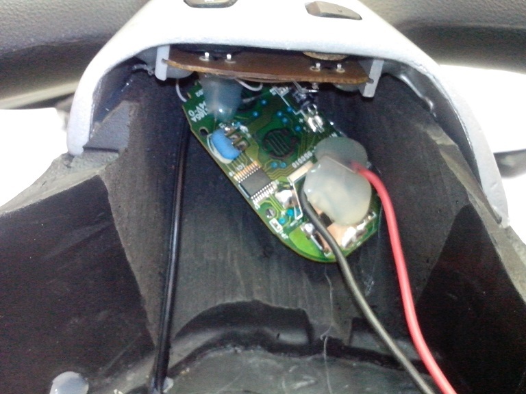

Платки с микриками отдал тем же электронщикам, они сделали распайку микриков к платам пультов. Доноры.

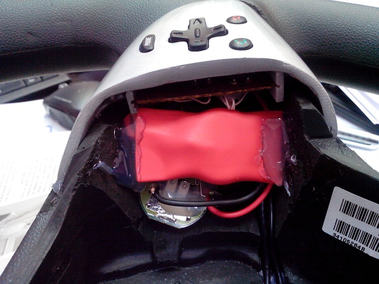

После этого установил крышки на спицы руля при помощи термоклея, им же закрепил платы
И батарейки

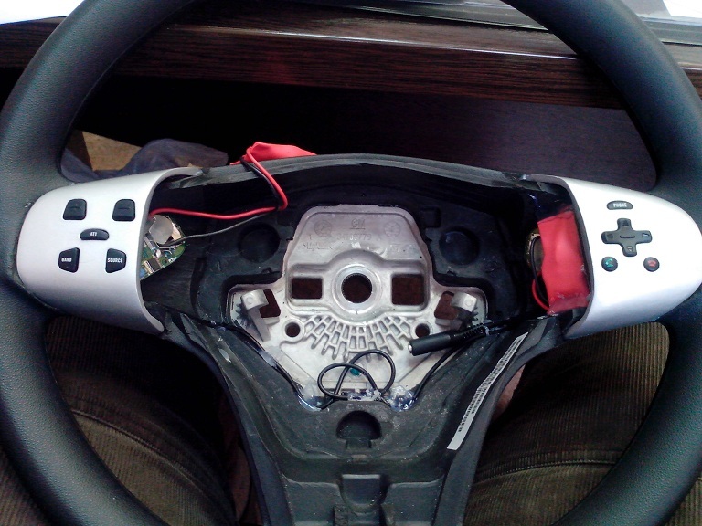

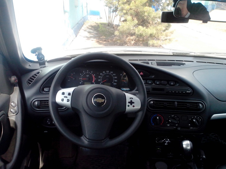

Вот так выглядят смонтированные крышки, пульты, батарейки на руле

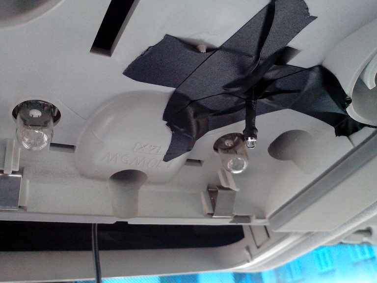

В плафоне закреплен светодиод, пока так колхозно, сейчас думаю как сделать красивее (хотя за стеклом плафона этого не видно)

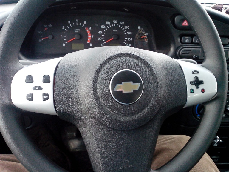

Ну и итоговое фото проделанной работы.
На сегодняшний день остались работы по приведению к идеалу места стыков крышечек и руля и обтяжке руля кожей. Полученные в результате работы итоги полностью соответствуют техзаданию и приносят удовлетворение при использовании. Бюджет составил порядка 4 тыс руб, из них большую часть составили два пионеровских пульта – 2,2 тыс.руб. остальное мелочевка типа шпатлевка, краска, шкурка и т.д. Огромную благодарность хочу выразить клубу ШН и огромному багажу знаний накопленному на ветках форума.

3Dfx_TriDDDek, Ну ты торопыга : Крышечки сделаны из 3 мм оргстекла. Пока спицы были целыми по ним из тонкого картона сделал выкройку. По этой выкройке вырезал оргстекло, гнул при помощи теплового пистолета с примеркой по месту. Процесс изгибания прошел без проблем.

я немного столкнулся с гнутием оргстекла. Первый раз в жизни. И сразу выяснились тонкости. делал рассекатель в печке, для равномерного обдува слева и справа.
Я сразу сделал нужный раскрой, но когда согнул (гнется не идеально! Огибал металлическую трубу вешалки.По краям прилегает плотно, а серединка торчит, трудно "прожать к поверхности трубы). Плюс, коротко обрезанный пластик просто тяжело гнуть физически, не хватает рычага. Т.е. лучше вырезать узкую длинную полоску, обогнуть, а потом отпилить всё лишнее. НЕЛЬЗЯ кроить сразу нужную форму! Надо сделать все гнутия, а потом обрезать.
Кстати, тонкое оргстекло не надо гнуть феном. Как показал опыт и практика, можно кинуть в кастрюлю с кипятком! Просто гнешь в три этапа,так как быстро теряет пластичность, несколько раз кидаешь в кастрюлю и постепенно догибаешь до нужного профиля.
