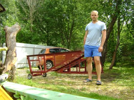

...Дело было вечером,
Делать было нечего...
Легко использовать...
Легко перемещать...

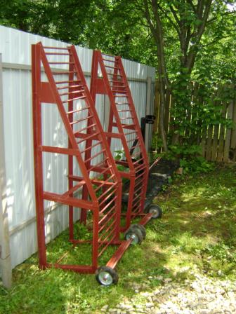

В ожидании работы, храню - так...
[url=http://www.autometric.ru/car/chevrolet/niva][img:be6fa7d7c5]http://www.autometric.ru/lines/525f6c55b205a.gif[/img:be6fa7d7c5][/URL]

МАВ, молодец. реализованно красиво и аккуратно.
а что на ней делать можно? :

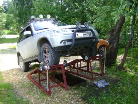

Коробку, думаю, не скинешь, но для небольшого ремонта очень пригодятся!

Сделано аккуратно, только я бы немного удлинил площадки, на которых стоят колеса машины, что бы можно было подставить домкрат и снять колесо при ремонте тормозов, ступицы и т.д.

МАВ, из какого уголка делал?
А то у меня есть - ЗиЛы на них загоняли - тяжелые слишком..... :

Я тоже сделал по такому принципу но вскоре понял что это бестолково тк масло не поменяешь при таком уклоне и тд... Поэтому сделал прямой заезд.

Вот это реакция!!! :
Скока вопросов...
Изготовлено из уголка 50*50*5, вес около 30 кг., на колесиках возится очень легко.

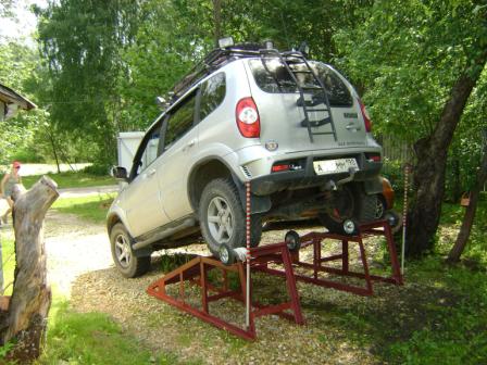

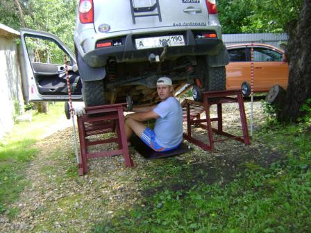

Для "сложного" ремонта она конечно не очень, но провести "диагностику подбрюшья" после покатушек, самое-то!
А так, сделаю ещё доп аппарели, чтобы угол поотложе, "маненькую" загонять!

днище мыть керхером на такой эстакаде удобно
