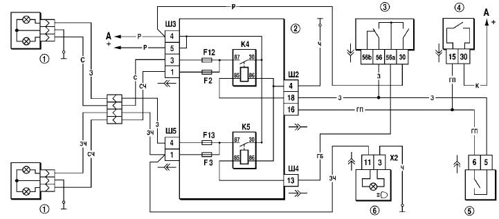

Стандартный вариант:

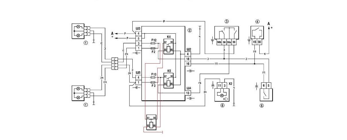

Доработка:
Очень захотелось такую плюшку на своей шнивке после включения функции стробоскоп на октавии товарища с помощью VAGовского автосвета.
Принцип: при кратковременном моргании дальним, так же моргает ближний (на время вкл дальнего ближний выкл и наоборот), причем попеременно с дальним. Т.е. получается эффект спецсигнала.
Как вам такая реализация? Вопрос о том нужно ли это или нет, насколько это правильно с точки зрения ПДД, техрегламента и т.п. оставим на совести того кто поставить такую переделку. Вопрос только в правильности и надежности включения.

Обмотка реле включена между постоянным плюсом и плюсом, включаемым кнопкой?
Нормальное решенеи - никакие регламенты не нарушатся, т.к. работать не будет.

обмотка реле включена в разрыв цепи, так же как и ключ который замыкает цепь при притягивании рычажка дальнего света на себя. последовательно с ним. поэтому работать будет все 146%

Тимур002, я не знаю, на кой ляд нужна такая доработка, но твоя схема работать не будет, поскольку при замыкании переключателя твое новое реле включается в цепь последовательно с реле К5, соответственно не включатся ни К5, ни твое реле. 6В для обмотки автомобильного реле явно недостаточно.

ребят тогда подскажите как лучше сделать такую вещь! буду премного благодарен!

а если так?
тут решится 2 вопроса - мой и при постоянном вкл дальнего ближний будет выключен. тут экономия энергии, особенно зимой в лесу или на трассе.
