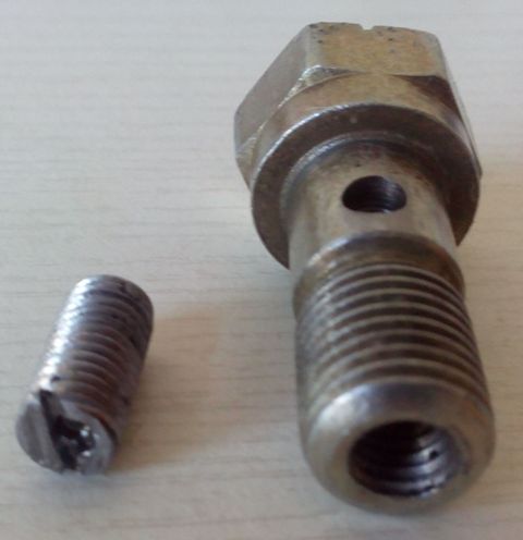

Почитав форум решил заменить ГНЦ на механический. В ноябре приобрел «ИСАЙ». Из-за холода установку отложил до весны. Зимой пришла идея поставить дополнительный обратный клапан в штатную систему ГНЦ. Главная причина оставить масляную систему для дополнительного смазывания самой цепи?! На форуме встречаются случае установки обратного клапана в выпускное отверстие самого ГНЦ я же решил поставить обратный клапан в тройник штатной магистрали и датчика давление. В тройнике нарезал резьбу М8, а клапан изготовил из бронзового болта на 8. Входное отверстии диаметр 3 мм, выход 5мм и гнездо для шарика на 4. Шарик подпружинен. Делал на «коленке», но клапан держит хорошо. Боялся за работу датчика давления?, но практика показала – опасение были напрасно. Как реально проверить работу клапана не знаю. За 2 года ГНЦ хорошо тарахтел всего один раз. Время покажет! Пока установку механического решил отложить.

Я не снимал ГНЦ. О трудностях снятия читал на форуме. Вообще первоначальный вариант был поставить шарик в тройник в отверстие идущее к трубке и разместить его сверху (чтобы клапан закрывался за счет веса шарика). Вся сложность была разместит шарик вверху (регулировать толщиной шайб), и тогда проблем с датчиком аварийного давления не было бы. Но подпружиненный клапан мне показалось будет лучше. Снять (поставить) тройник вообще нет проблем.

Смысл ДП клапана оставить магистраль ГНЦ заполненной маслом для того чтобы уменьшить время поднятия давления в магистрали ГНЦ – время начало работы ГНЦ после пуска двигателя.
Как проверить эффективность доработки пока не знаю? Эксплуатация покажет.

Нет эти варианты не подходят слишком геморно и не надежно. Для контроля использую датчик аварийного давления масла. Он установлен после моего дополнительного клапана. Лампочка давления масла стала тухнуть немного позднее – так как уменьшилось входное отверстие с 5 до 3 мм. Да и появилась пружинка клапана. Просто сложно поймать момент когда опять хорошо забренчит цепь???

Для установки клапана я приобрел в магазине переходник ВАЗ для установки датчика давления масла(совместно с датчикам аварийного давления масла) и использовал только болт, который стоит в шниве. Указатель давления масла ставить нет желания.

После установления дополнительного клапана по началу датчик аварийного давления масла ( его работа зависит от дополнительного клапана) работал правильно - после остановки двигателя и повторного включения зажигания лампочка аварийного давления масла сразу загоралась. Сейчас лампочка не загорается в течении 3 часов после глушения двигателя? Первая мысль, которая пришла – это забилось отверстие для спуска воздуха ГНЦ. Снял ГНЦ промыл спускное отверстие моторным маслом, поставил на место – эффекта нет. При включении зажигания лампочка горит. После заводки лампочка потухла. Остановил двигатель – лампочка не загорается? Через два часа лампочка не загорается. Решил снять ГНЦ по новой. После ослабления подводящей трубки – лампочка загорелась. Снял ГНЦ. Отверстие для спуска воздуха не забито – продувается ртом. Плунжер ГНЦ легко утапливается пальцем (не заклинен) Промыл по новой бензином, продул воздухом поставил на место – Эффект тот же!? Лампочка после остановки двигателя и включения зажигания не загорается в течении 3 часов. При этом цепь не шумит и при пуске и при работе двигателя! Конечно можно установить клапан в другое место и датчик аварийного давления масла будет работать правильно, но это не основной вопрос. Можно было просто поставить механический натяжитель ИСАЙ (приобрел еще в прошлом году), но я хотел оставить дополнительное смазывание цепи через отверстие для спуска воздуха ГНЦ. Каким образом перекрывается это отверстие в ГНЦ мне не понятно??? Шнива LE 2013 года. У кого есть какие мысли?
