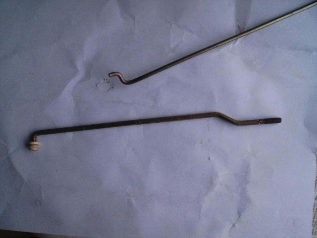

В общем, достало... Когда в очередной раз выгнулась-вытянулась тяга открывания двери задка, добавил к замку такую тягу:

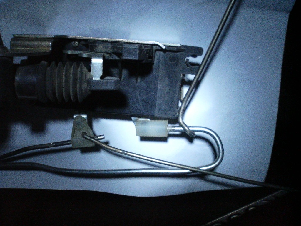

Потом немного призадумался, просверлил отверстие в пластиковом флажке ( который для блокировки ключом), добавил еще одну тягу. Выглядит примерно так:

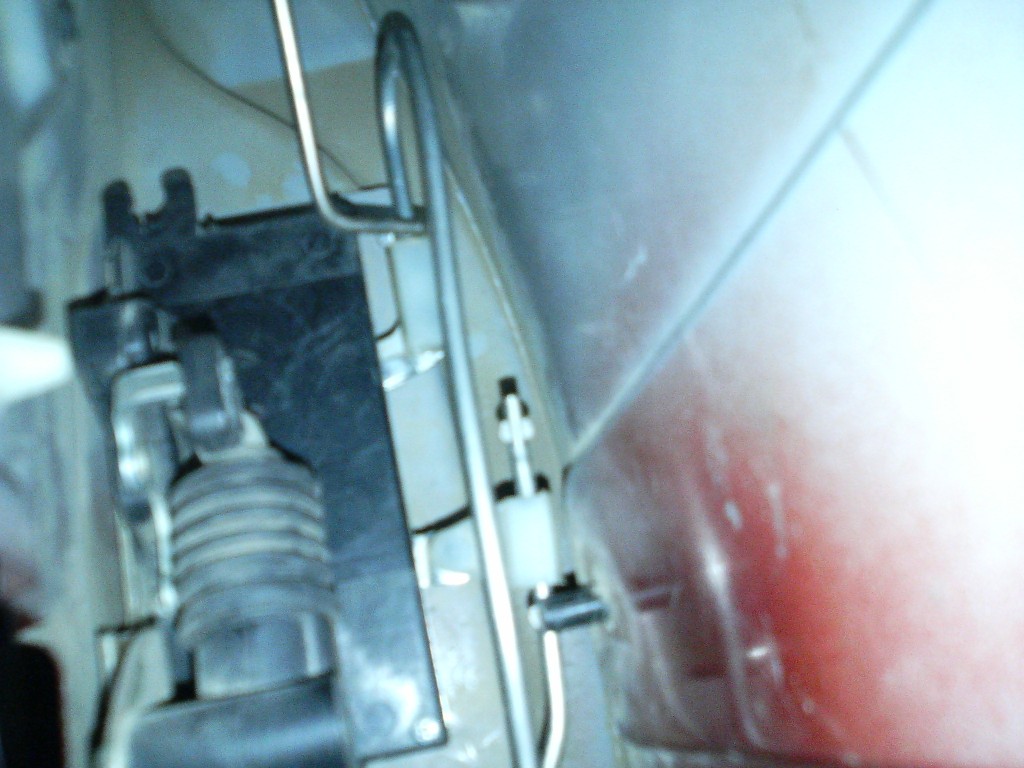

Устанавливать замок в дверь, с доп. тягами ничуть не сложнее, чем замок в стандартном виде.

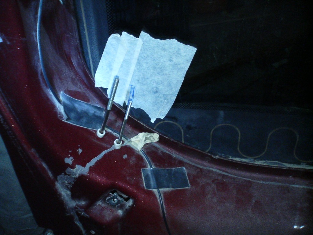

Так проходят тяги через сверления в двери:

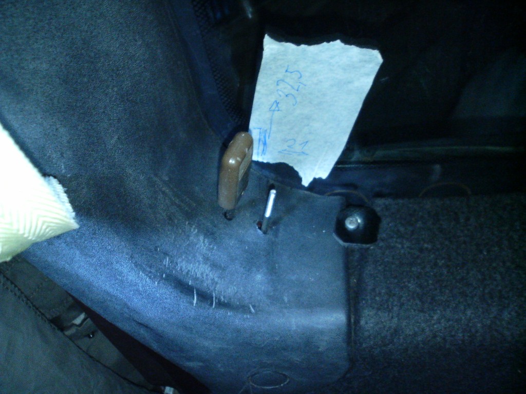

Примерно так выглядит в законченном виде:
Немного колхозно, :smile_tmi: но вполне функционально. (На месте пустой резьбы второй тяги уже есть "пимпочка"). :smile_rofl:

Фото не лучшего качества, да и тяги я неудачно разложил. Извините.
Кинематика простая. Доп. тяга, которая на штатной крючкообразной тяге - для открывания двери, будет направлена при установке вертикально (на последнем фото - слева, на неё навинчена кнопка от ведра-японы-мамы). Сделано так: из прута диам. 4мм, завернул один конец петелькой, и сразу у основания петли отогнул на 90град. на другом конце прута нарезана резьба М4. Изгиб желательно сделать сразу возле петли - первый раз сделал на расстоянии порядка 10-15мм, тяга начинает изгибаться. Причем не у петли, а на середине тяги, дугой. Для открывания двери изнутри - эту тягу утапливать вниз.
Тяга для блокировки двери (которая в пластиковом флажке) сделана из прутка диам.3мм. При установке замка тоже направлена вертикально. С одной стороны изгиб на 90град, затем еще раз на 90град,, но в обратную сторону. Получается как бы буква" Г " , у которой верхняя"перекладина" отогнута вверх. Для разблокировки замка перед открыванием её нажать вниз. Для блокировки замка после закрывания двери - потянуть вверх.
Вот ився кинематика. :smile_tmi:
P.S.штатная тяга открывания двери - позорная!!! :smile_mooning: (хотел бы я посмотреть в не по-детски наивные глаза конструктора-крючкотворца :smile_devil: )
Форму её можно сделать примерно такой, еще подогнув Z-образно поболее:
Это подбирал тоже от ведра-японы-мамы (у меня много подобного барахла :smile_rofl: ). Но у неё сфера для пластикового наконечника значительно меньше. Если пластиковый "сухарик" по диаметру подойдет в рычаг в нашего замка - поставлю. Не подойдет - подберу или сделаю из чего-то другого.
На фото, верхняя тяга - как образец для загибания тяги блокировки замка.
