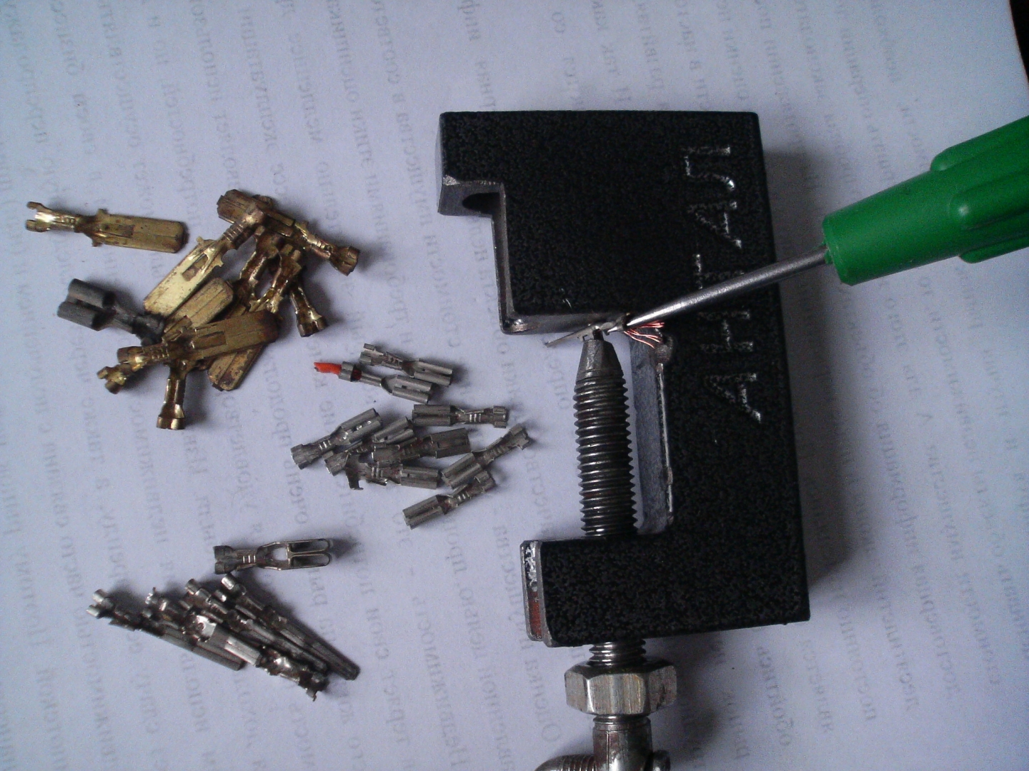

Для высвобождения наконечников проводов и повторного их использования.
Не от жадности!
По мне, так лучше старые добротные жигулевские наконечники, или с ведра-японы-мамы, чем китайские из непонятно какой фольги.

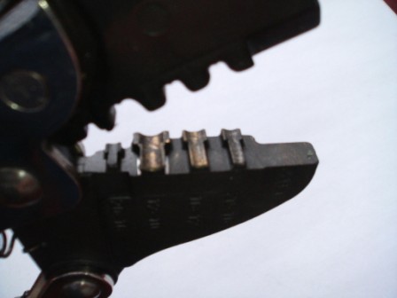

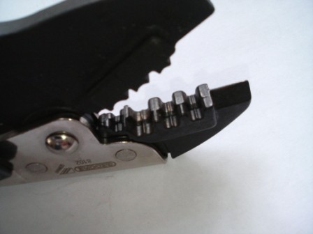

Обжимаю пассатижами с такими губками:

такой пользуюсь
у алибабы 700 рупий

Sergei55.ru писал(а):
такой пользуюсь
Спору нет, хорошим инструментом и работать - в удовольствие.
У моих пассатижей один "недостаток" - рукой не чувствуется нагрузка. Даже если обжимать "через размер". Поэтому обжимаю осторожненько.

@Суровый_ШНивавод , не пойму что за приспособа. Просто струбцина?

Похоже просто струбцина с острым держателем, чтобы не смять наконечник.
А шилом разжимаешь обжимку.
Да, струбцина - из сломанного замка. :smile_rofl: Засверлил отверстие, нарезал резьбу. Кончик винта обточил, сделал на нем цилиндрический выступ высотой около 2мм и диам. 1мм.
Для удобства струбцина зажимается в тисах. Остро заточенным шилом легооонько разжимаются усики наконечника.
такой пользуюсь
у алибабы 700 рупий
я правильно понимаю, ОНИ позволяют обжать кабель от 0.5 до 1.5 мм2 ?

@Вованн , да ,причём в трёх размерах клемм
одновременно и провод и изоляцию
старые варианты были тонкие, обжимать надо было за три четыре приёма

@Sergei55.ru , а для обжима провода 2,5 не подойдет?

@Вованн , пойдёт уже опробовал
