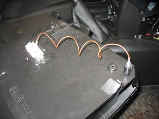

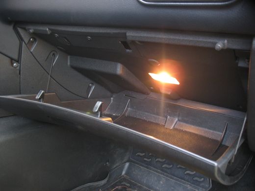

Перенес и слегка подредактировал тему со старого форума (автор Иннокентий).

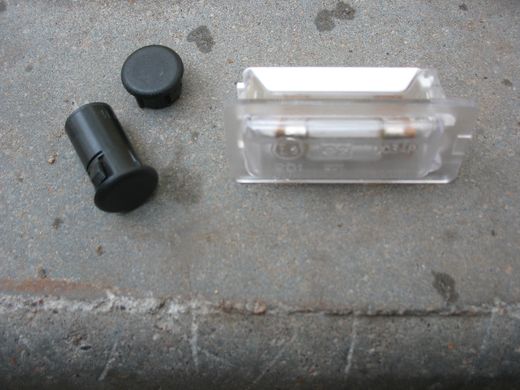

Итак, в магазине был куплен плафон освещения багажника, он же плафон освещения вещевого ящика за 48 рублей, геркон и магнит (на Шнивут ставятся от 2108) по 90 руб каждый, и 4 клеммы.
Плафон освещ. багажника/бардачка 2110-3714300-01 - 50 руб.
Выкл. освещения 2114-3710240 - 80 руб.
Магнит 2114-3710250 - 40 руб.

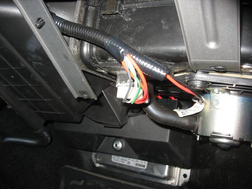

Дождавшись воскресенья, решил все это установить. Снял "бардачок" и убедился, что проводка к плафону отсутствуют (этого я и боялся), хотя на форуме писали , что вроде бы должна быть. Но я ее не нашел. К нужному месту подходит жгут проводов, но никакого намека на провода (желто-голубой и черный, по схеме) для плафона нет.

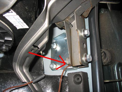

Пришлось провести плюсовой провод от прикуривателя, а минус присоединить рядом к корпусу. Там как раз есть удобные болты и гайки .

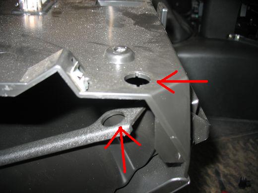

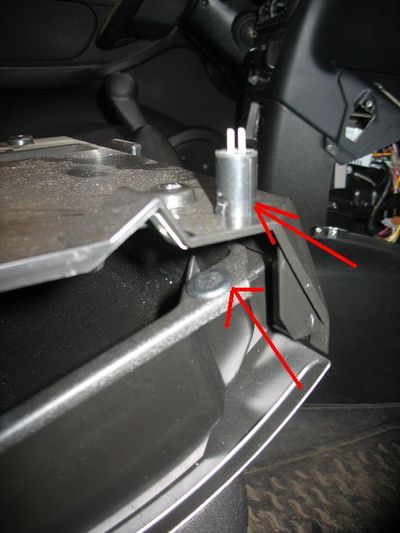

В корпусе вещевого ящика есть нужные отверстия для геркона и магнита . Вставляем в них купленные геркон и магнит, все влезает идеально. .
Затем вставляем в отверстие в верхней части вещевого ящика плафон освещения и соединяем проводом клемму на плафоне и клемму на герконе. .
Затем подсоединяем "плюс" к клемме на плафоне и "минус" к клемме на герконе. Проверяем. Если все работает, и при открывании крышки "бардачка" лампочка загорается, монтируем вещевой ящик на место.
Вот и все. На всю работу потратил около 1,5 часов.
