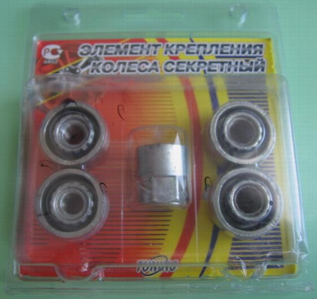

Купил самый дешёвый набор секреток - 90 руб., пятигранные гайки в чашках. Одной гайкой зафиксировал колесо, а пару чашек подложил под шайбы креплений кронштейна к двери - рожковым ключом уже не отвинтишь.
Вообще-то лучше подобрать по диаметру старую сковородку, вырезать дно, оставив боковые стенки - и под кронштейн - гайки будут недоступны сбоку, только под торцовый ключ.

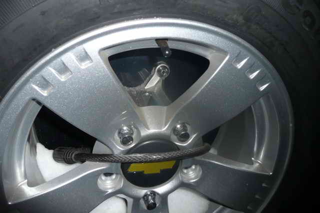

Для безопасности запасного колеса решил зашплинтовать 4 гайки крепления кронштейна (один шплинт запаял :smile_nod:) и три гайки крепления колеса + замок с цепью.

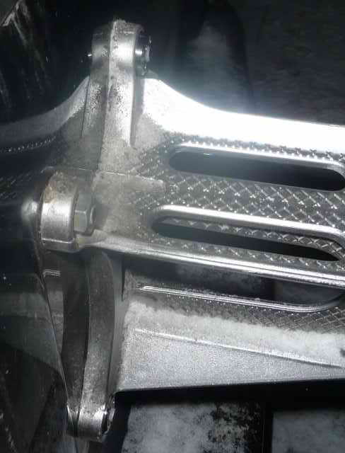

Вот уже три недели являюсь обладателем ШНГ GLC. И поскольку периодчески наблюдаю на улицах города шевики без запасок, то вопросом этим озаботился всерьез. Ознакомившись с форумом пришел к выводу, что на моей машине стоит кронштейн запаски нового типа, прикрученный обычными гайками на 17. На пробу снять его вместе с запаской у меня заняло 4 минуты. Кронштейн имеет следующий вид
Посадочные места под гайки имеют диаметр примерно 28мм. Высота буртика в верху около 4 мм, а внизу около 6 мм. Резьба на шпильках кронштейна запаски М10 шаг 1,25. Почти сразу возникла идея прикрутить кронштейн DIN-овскими круглыми гайками, что существенно затруднит его снятие. Например, такими

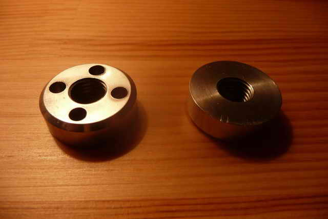

Однако после долгих поисков найти их в подаже не удалось. Тогда добрыми людьми были изготовлены вот такие изделия
Изображение.

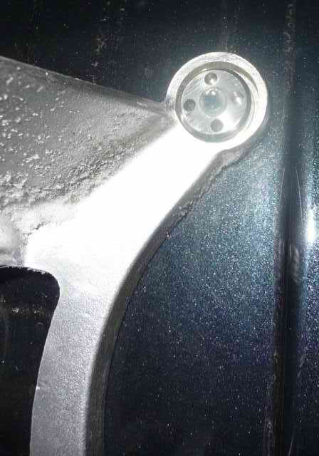

Материал нержавейка, наружный диаметр 25, внутренняя резьба М10х1,25. Отверстия под ключ на диаметре 16,5 сами все диаметром по 4мм. Вчера все это было привернуто на место. Результат:
Изображение.
Навешенное колесо
прикручено секретками и плюс замком к кронштейну.

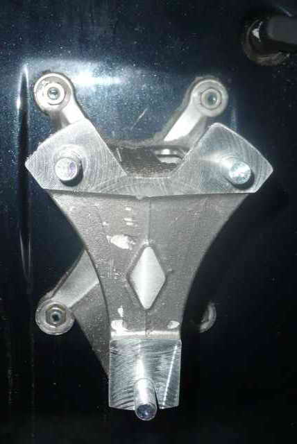

токарю была заказана вот такая деталь
был сварен вот такой кронштейн из шпильки (М12х1.25 классическая резьба колесных шпилек нив) и листа железа
и куплен набор секреток за 437руб
кронштейн был покрашен черной краской и прикручен в месте с запаской
затем понадобилось вырезать в колпаке отверстие под стакан
но как оказалось обсолютно нечем пришлось на ходу городить вод такую приспособу
получилось вроде неплохо
ну и в довершении всего стакан и секретка тоже были покрашены в черный цвет и установлены на место
т.е. секретная гайка намертво притянула колпак к кронштейну запаски через стакан

Собственно мой вариант
Замок тросика пролит синтетикой и завернут в промасленную тряпку и полиэтиленовый пакет.паролон-что бы не гремел
