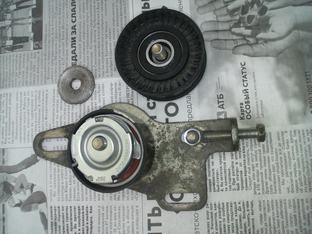

Думается мне, что такой вариант натяжения ремня привода агрегатов имеет право на существование.
Ролик автоматического натяжителя ремня ГРМ. Кат. № 21126-1006238.
Рядом, чуть повыше, наш родной обычный ролик - для сравнения.
Поковырял Тырнет. В разных источниках накопытил, что усилие натяжения 10кгс, 12кгс, и даже 14кгс. Для наших 7,6кг - многовато. :smile_crying:
Тепрь у меня пара вопросов.
1. Кто эксплуатировал "двенашку" - есть ли более точные данные? Если не трудно, загляните, пожалуйста, в мануал - для уточнения. Каков этот ролик в плане ходимости/срока службы?
2.Кто-то разбирал этот ролик натяжителя, каким образом? Нужно вывести из зацепления усик пружины и вынуть стопорное кольцо с обратной стороны? Или выполнить одно из этих действий? Какие сложности при сборке "в обратном порядке" :smile_giggle: ?
Этот вопрос к тому, что нужно уменьшить усилие пружины, т.е. закрепить её усик в более "позднее" положение - по ходу раскручивания.
P.S. осталось изготовить ключ для этого ролика.
Да и 7.6 многовато.
Этот натяжитель работает в "обе" стороны"? Т. е. будет ослаблять ремень на нагретом двигателе?

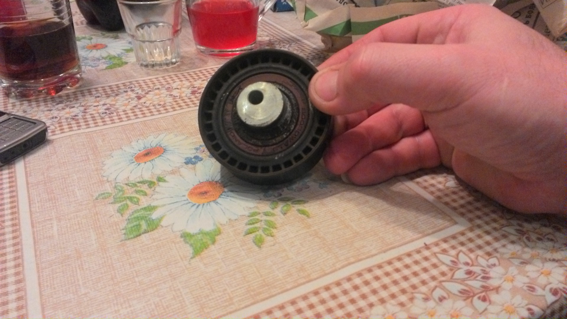

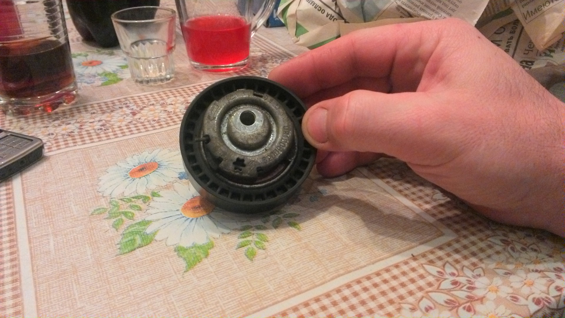

@Суровый_ШНивавод , Могу предложить ролик от Рено сандеро. Усилие не знаю, но по ощущением рук, не очень мощный.

Искомый ключик в продаже у нас отсутствует, заказывать - за морем телушка - полушка... Мне проще в отрезке стальной пластины засверлить пару отверстий, нарезать резьбу М3, и ввернуть винты. Или тупо :smile_tmi: вбить в отверстия два штифта. Разжимы для стопорных колец у меня есть всякие-разные, но на двигателе ими не всегда удобно работать. За ссылку - отдельное спасибо, еще раз посмотрел, в основном "знания" по натяжителю с Драйва и почерпнул. :smile_tmi:
Да и 7.6 многовато.
Согласен, 7,6кгс немножко многовато. Главное, ремень время от времени смазывать, чтобы он не посвистывал, тогда и слабину дать не грех. Да, натяжитель работает во все стороны, и на холодную, и на горячую одинаково. (Изменение упругости пружины в диапазоне температур от -50 до +100С за её малостью даже не будем принимать во внимание. :smile_giggle: )
Конечно, самое лучшее место для автоматического натяжителя - на месте штатного. Там, после шкива задающего диска - самая высокая волна (амплитуда) колебаний ремня, даже правильно натянутого.
Но, по моим прикидкам/замерам, ролик сместится вперед на 2-3-4мм (грубо!). Ширины ролика под ремень будет еще с запасом, но ремень уже будет смещен от середины "беговой дорожки" ролика. Возможно, это будет чревато ускоренным износом подшипника. Где-то читал, что есть автоматические натяжители с двухрядным подшипником, но у нас таких нет. Я и этот-то нашел случайно, и он был в единственном экземпляре.
Устанавливать буду примерно здесь:
Датчика фаз у меня нет, мне проще в этом случае. :smile_tmi: В переднем торце ГБЦ есть глухое сверление, нужно его просверлить, и закрепить шпильку гайкой изнутри ГБЦ:
Вопрос, как и чем просверлить? (Ясное дело, что сверлом. :smile_giggle: ) Но ради этого случая тупо снимать радиатор не хочется, когда он потечет (ттт*3 раза) неизвестно. Где-то и как-то прочел, что на маленькую УШМ "прилопатили" патрон дрели. Может, тоже так попробую.
Причина установки в указанное место банальна. Ремень старенький, уже достаточно вытянут, вместо штатного натяжного ролика давно установлен ГАЗелевский. Переставить ГАЗелевский на место штатного паразитного ролика невозможно - там будет мешать головка болта крепления насоса ГУР (или генератора?, уже запамятовал :smile_tmi: ). Предложенный ролик, даже с учетом эксцентрика, не позволит натянуть ремень. Да и радиус обхвата у него меньше даже в сравнении со штатным. Вот когда порвется старый ремень, и заменю на новый -буду мудрствовать с установкой на место штатного.

Хищник писал(а):
Да вроде как стараются избавляться от такой приблуды, слишком не надёжный вариант(гнёт клапана на тех же 12, при выходе из строя или настройке)
В приводе ГРМ ролик работает в гораздо более жестких условиях - по нагрузкам. Да, в "двенашке" передаточное число пары "шестерня к/в - ролик" порядка 1 (единица). У меня это число в паре "шкив - ролик" будет порядка 2,5. (Передаточное число посчитано примитивным методом "от обратного". :smile_tmi: ) Но предполагаемый износ от увеличения числа оборотов с лихвой компенсируется почти двукратным уменьшением нагрузки на ролик. Т.е., по моим предположениям, на нашем ремне этот ролик все таки будет работать дольше, чем в ГРМ.

@Суровый_ШНивавод , Привёз я ролик домой. Ща мелкую уложим, и попробую сюда выложить.
Зы. Ты меня ещё по Имени Отчеству назови! :smile_tmi:
