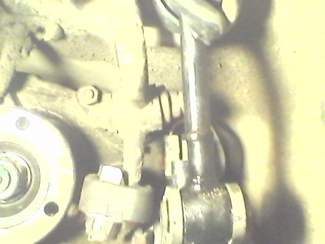

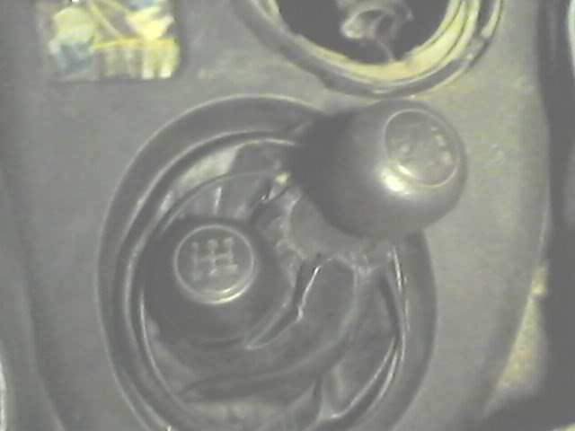

У рк нивы есть одна особенность - закусывание , либо не включение в определённом положении блокировки межосевого дифференциала. С волшебной кулисой в Шниве данная операция проходит ещё веселее. Предлагаю свою доработку к возвращению двух "православных" рычагов . Рычаг понижайки фиксируется в крайнем левом положении болтом на 10 со спиленной шляпкой, лишние детали родной кулисы удаляются, на блокаду ставится рычаг понижайки 2121 изгибом вперёд ( возможно придётся немного согнуть в сторону водителя)

Парни,таки я прекрасно знаю об особенностях включения блокады в ниве - у меня и напарника( частный автосервис у нас) нивы 3-д :smile_smile: . Суть в том, что волшебный механизм включения рк шнивы - неинформативный, неудобный, дорогой, склонен к закисанию. А вообще если говорить о том, что уже ставилось с обычной 3-д на шниву - займёт не одну страницу - такое чувство, что при проектировке пытались сделать так, чтобы было менее надёжно и не взаимозаменяемо
