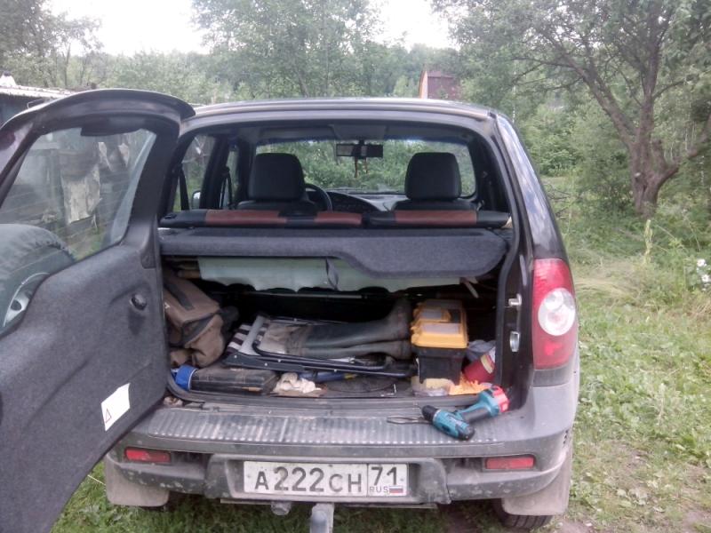

На следующий день, как только закончились ливневые дожди - рванул на дачу.

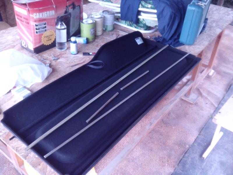

Для начала снял полку и примерно отрезал трубки по длине.

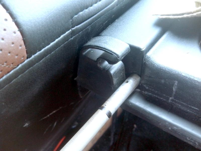

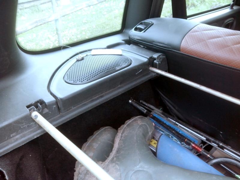

Затем пошел к машине и долго пытался придумать, каким образом эти трубки зафиксировать на полках, чтобы они легкосъёмными были. Заднюю трубку сначала хотел подвесить по принципу АПС - петлями за оси полки. Но спинным мозгом понимал, что у гаммака должно быть как можно меньше степеней свободы, поэтому надо постараться зафиксировать трубки как можно жостче. Крутил всё и так и эдак, пока случайно не сунул трубку перед задними креплениями полки. Как ни странно, с длинной её я угадал совершенно случайно. Там есть небольшие углубления, в которых она чётко фиксируется.

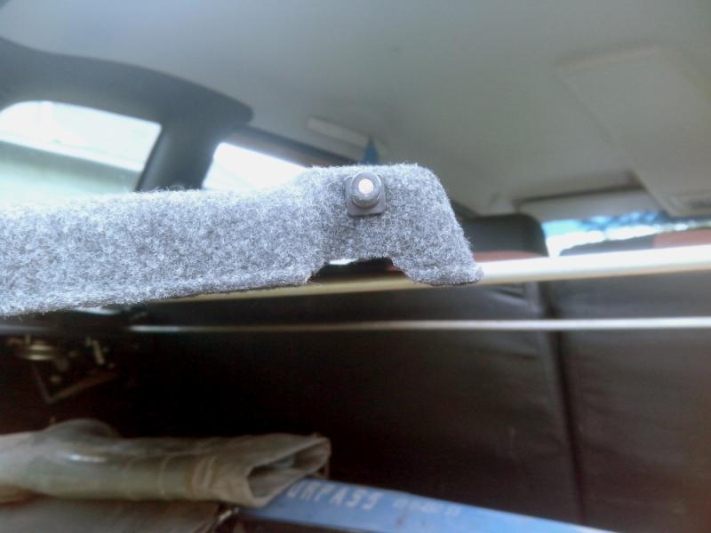

Начал запихивать полку - но она углами теперь упирается в трубку. Пришлось в углах полки делать овальные неглубокие выемки:
Теперь полка стала чётко ложиться на своё место да ещё и трубку прижимать - что прописал товарищ доктор!

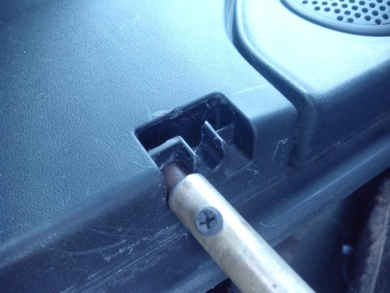

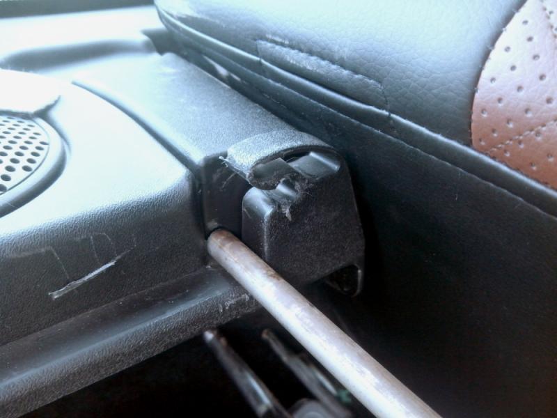

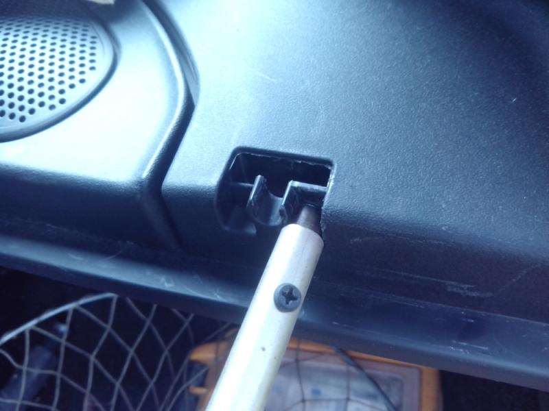

С первой трубкой разобрался малой кровью. Теперь ближняя. Тут нонсенс. Она прекрасно фиксируется в передних креплениях полки:
Но........ чтобы закрыть полку на передние защёлки, придётся делать очень глубокие вырезы по бокам. С одной стороны попробовал - фигня полная, полка в этом месте ослабляется совершенно, а замок так и не защёлкивается - полка ребром жесткости начинает упираться в трубку. Пишу подробно, чтобы Вы не повторяли моих ошибок.
В итоге от такой шикарной затеи пришлось отказаться вот из-за чего:
Если внимательно приглядеться - прямо над трубкой идёт ребро жесткости полки. Теперь ещё буду думать как заделать вырез справа, который я сдуру успел сделать.

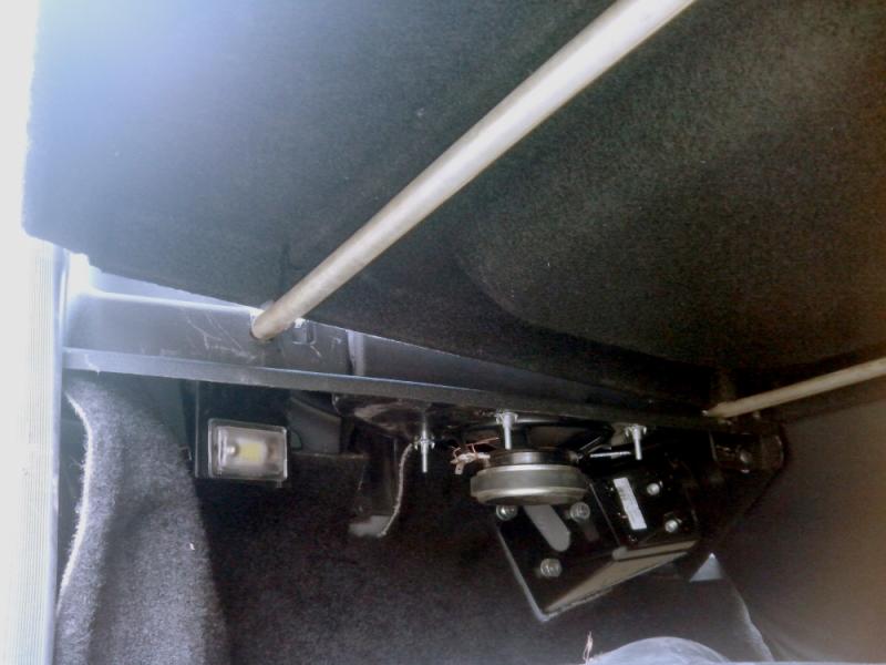

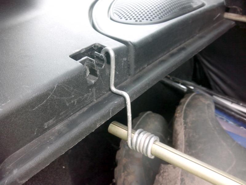

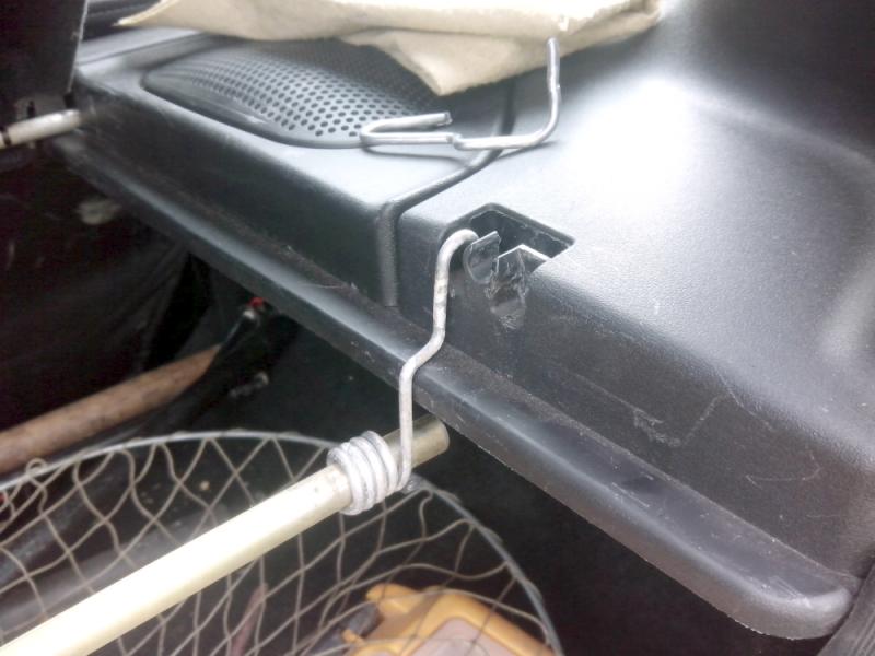

Ну ладно. Коль не получается сделать как с передней трубкой, начал пробовать снова типа подвесов от АПС.

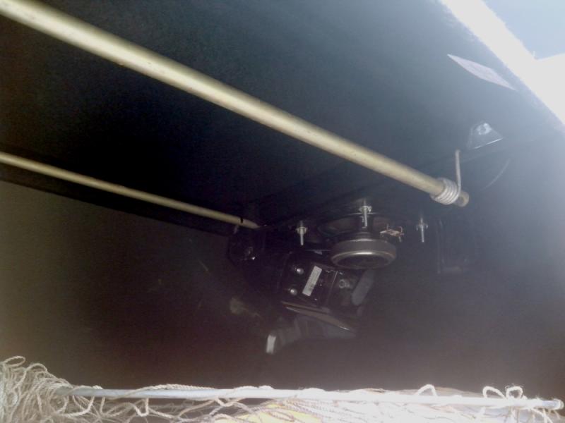

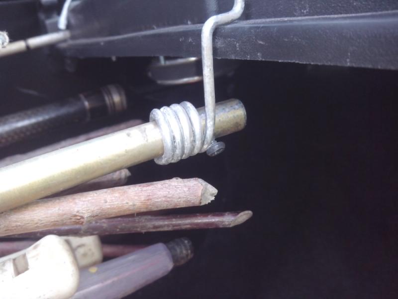

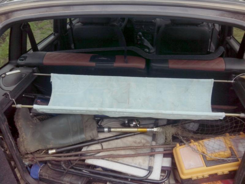

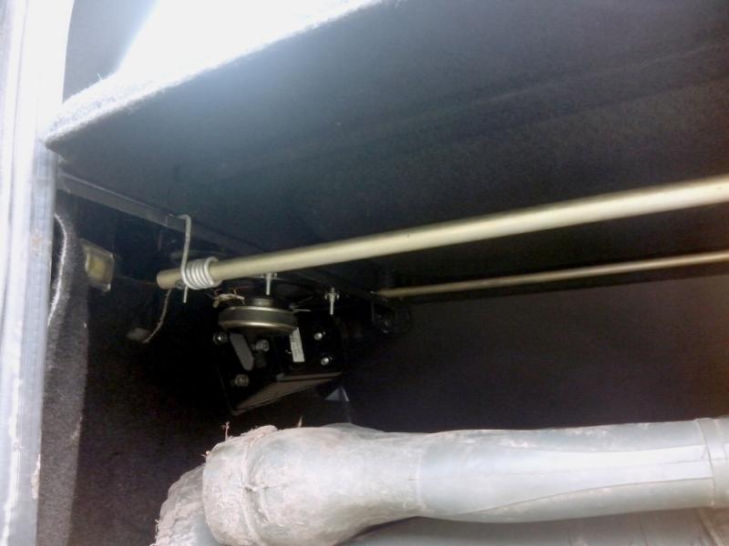

Взял толстую алюминиевую проволоку - миллиметра 4 в диаметре, не меньше. И пвот что вышло в итоге:

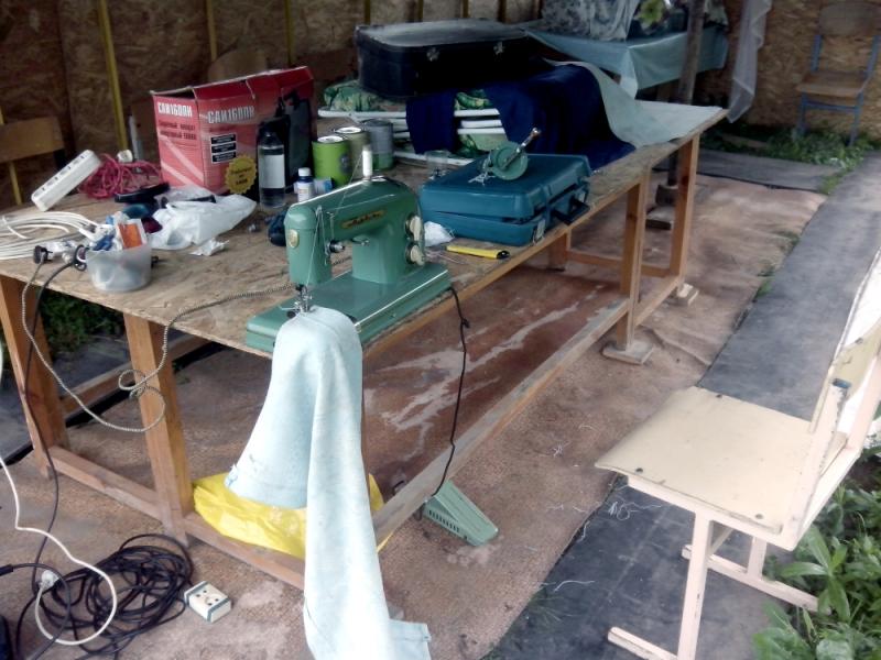

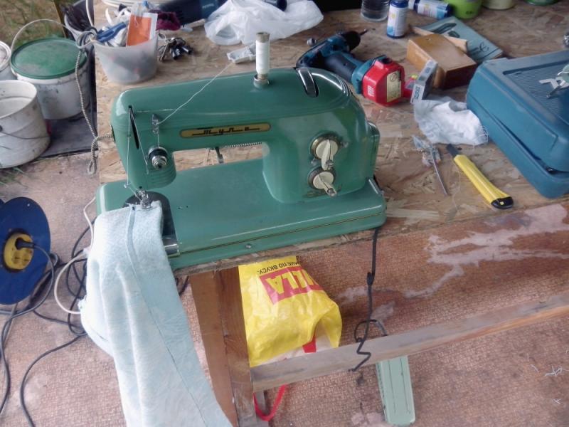

Ну вот. А дальше уже совсем просто. Рулеткой померил, какого размера мне нужен кусок ткани. Взял у мамы какое-то старое плотно покрывало подходящее по ширине - примерно 1 метр. Отмерил 50 см и отрезал. По 5 см на подвороты, в чистоте полотно получается 40 см. Далее самое интересное. Достал из чулана старую швейную машинку, которую маме отдала когда-то соседка. И где-то с час настраивал её. В итоге добился плотного и крепкого шва. Подвернул с одной длинной стороны примерно на 5 см. и просторчил два раза, потом с другой. В эти подвороты будут вставляться трубки.
Ну вот. Теперь у мамы есть рабочая, отличная, настроенная швейная машинка с электроприводом, имеющая гораздо больше функций, чем её подольская. Судя по тому как она строчила плотную ткань местами в четыре слоя, не удивлюсь, что ей можно шить и нетолстую кожу.

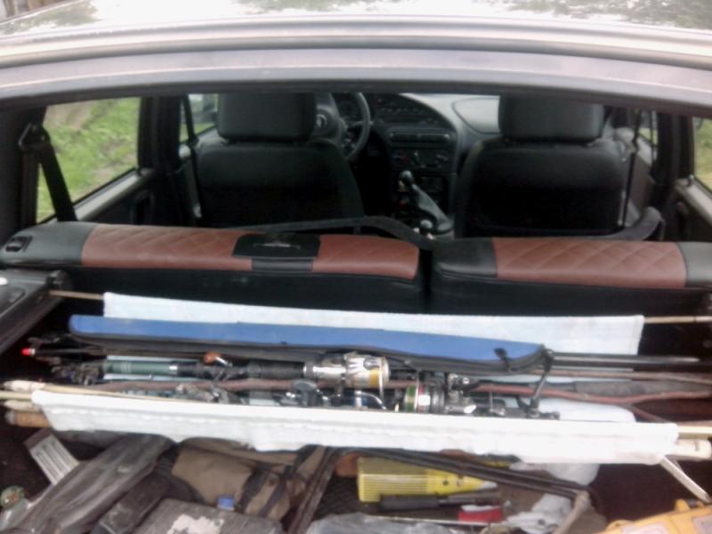

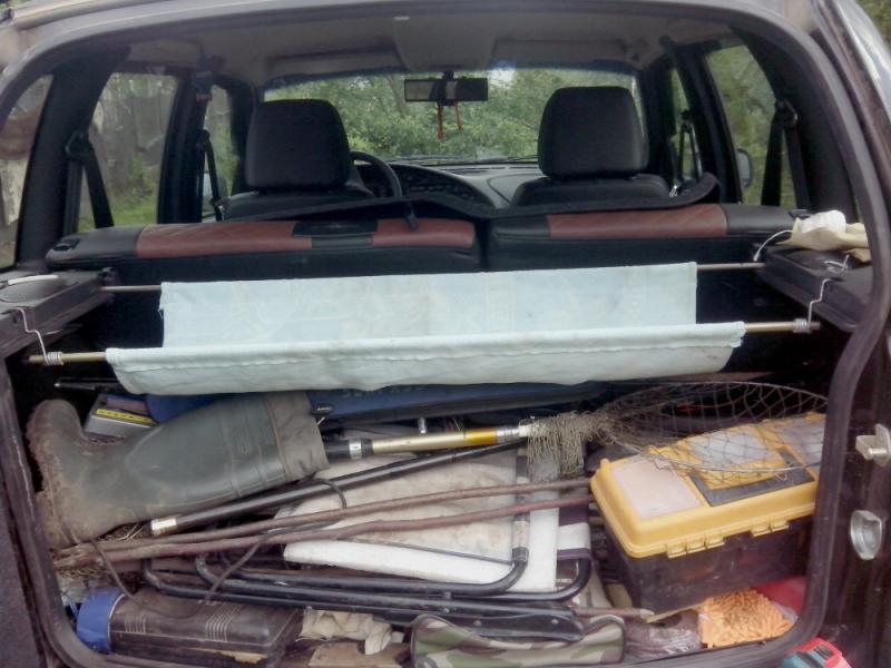

Собственно вот из-за чего всё это затевалось. Знакомьтесь - гаммкак для удочек и прочего шмурдяка под полку багажника от interface ^
Если развить идею дальше, сделать выкройки и зашить бока - чем не органайзер под полку от АПС? :smile_dance:
Добавлено спустя 4 минуты 39 секунд:
Накрутки проволоки, чтобы не съехали от тряски наружу, хоть они и очень плотные, я зафиксировал клопами:

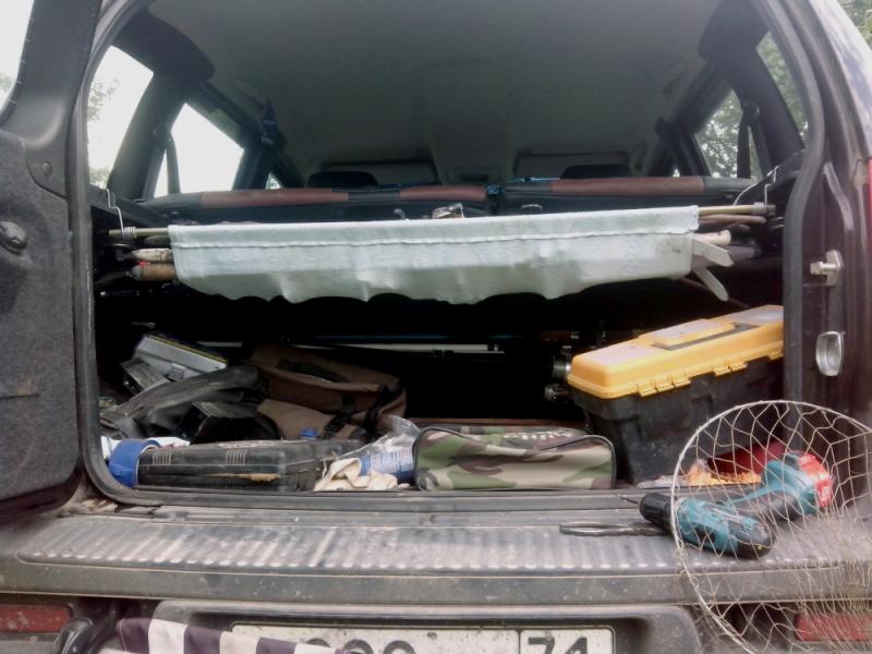

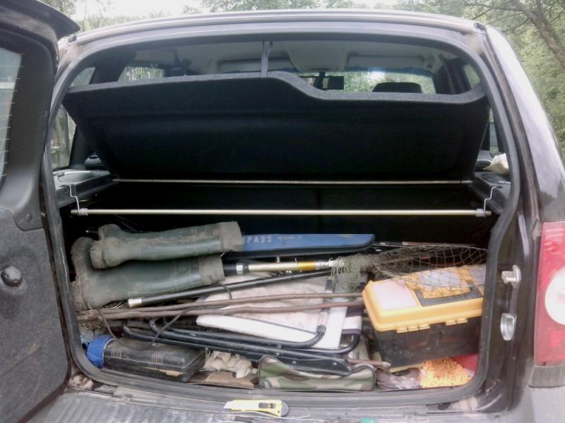

Пришло время проверить правильность моей идеи:

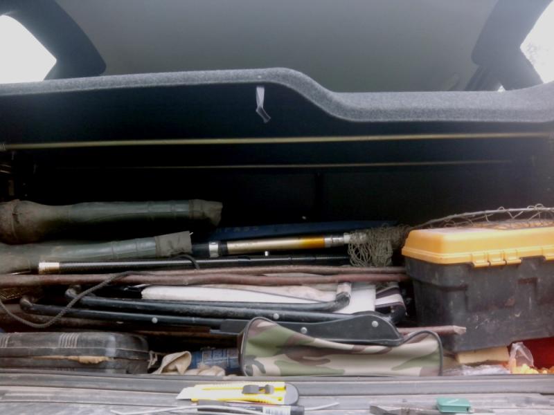

Было:
Сейчас:

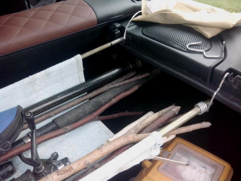

Когда придут усилители полки от АПС, скорее всего я переделаю заднее креплениея трубки - там будет от чего плясать. А пока как-то так.
Чтобы избавить некоторых из вас от глупых вопросов сразу скажу - удочки со спиннингами я никогда полностью не разбираю и так и вожу с катушками. Рогатки предпочитаю именно деревянные из орешника, а не то дерьмо телескопическое с зелёными головками из магазина. Кто в теме, тот поймет почему. Кстати эти рогатки катаются со мной уже лет шесть, а то и больше.
Было:
Сейчас:

Понял тебя. У меня удочки так и так пгромыхивать будут свободно болтающимися грузилами. А так в целом вчерась с дачи ехал по очень плохой дороге - ничего там не прыгало и не грохало - трубки сами по себе хорошо амортизируют. Сильнее гремело, когда всё это просто в багажнике на дне лежало.

Было:
Сейчас:
