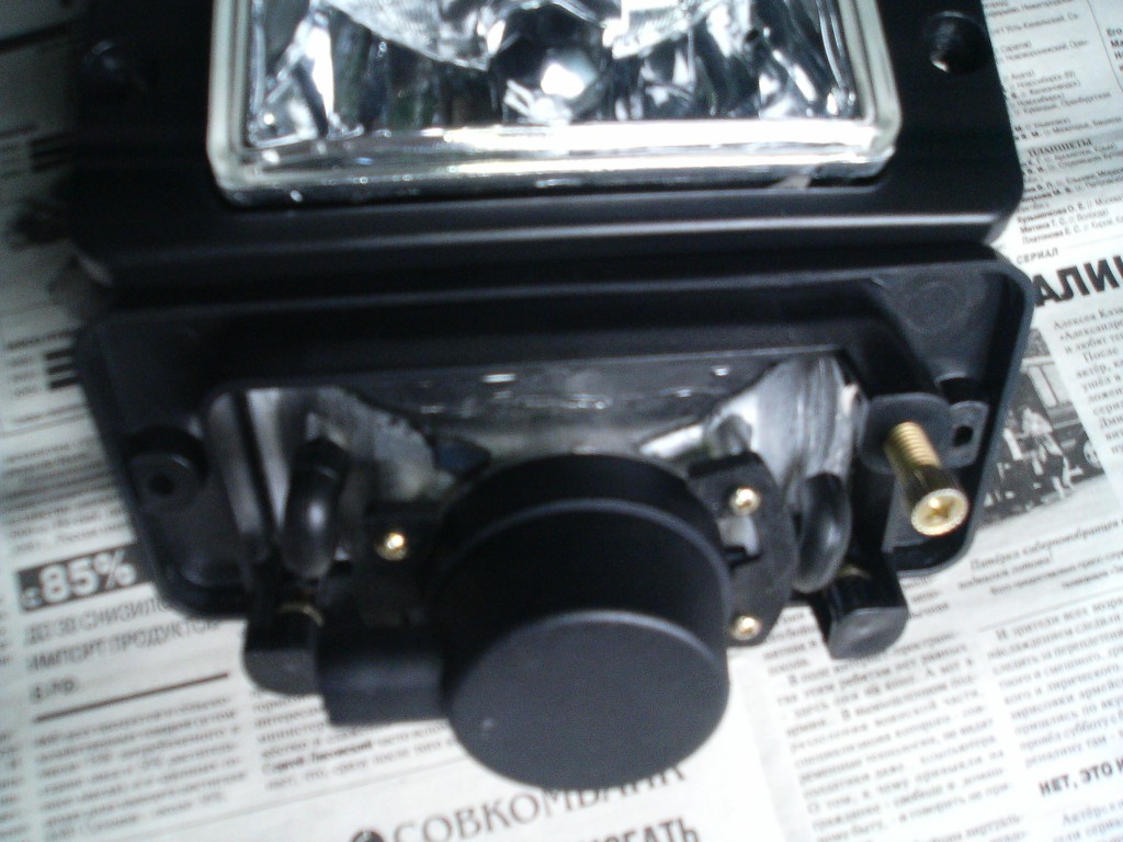

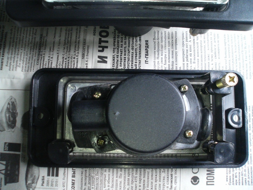

Устал от постоянно ржавеющей штамповки штатных ПТФ. Долго подыскивал замену, и кажется, нашел.
Прикупил вот такие фары, по чеку от продавца: "ПТФ 190321016 35.3743 фары противотуманные КамАЗ рестайлинг".
Корпус - литье из силумина. Подключал к АКБ, проверял - пучок света ровный по горизонту.
По ширине (относительно а/м) вольются в бампер хорошо, по вертикали - будет зазор по 10мм сверху и снизу. Если зазоры будут выглядеть критично - добавлю/прикрою какой-нибудь пластиной.
Приколхозить будет несложно - через 3 три (или даже через два) кронштейна из уголка 1мм стали.
В брызговиках прорежу отверстия, а на регулировочные винты ПТФ натяну трубки ПХВ - чтобы отверткой не искать вслепую.
Разъем для подключения аналогичен нашему, только наверное придется провода удлинить на 100-150мм. Отрезки желтого, желто-черного и черного проводов уже приготовлены.

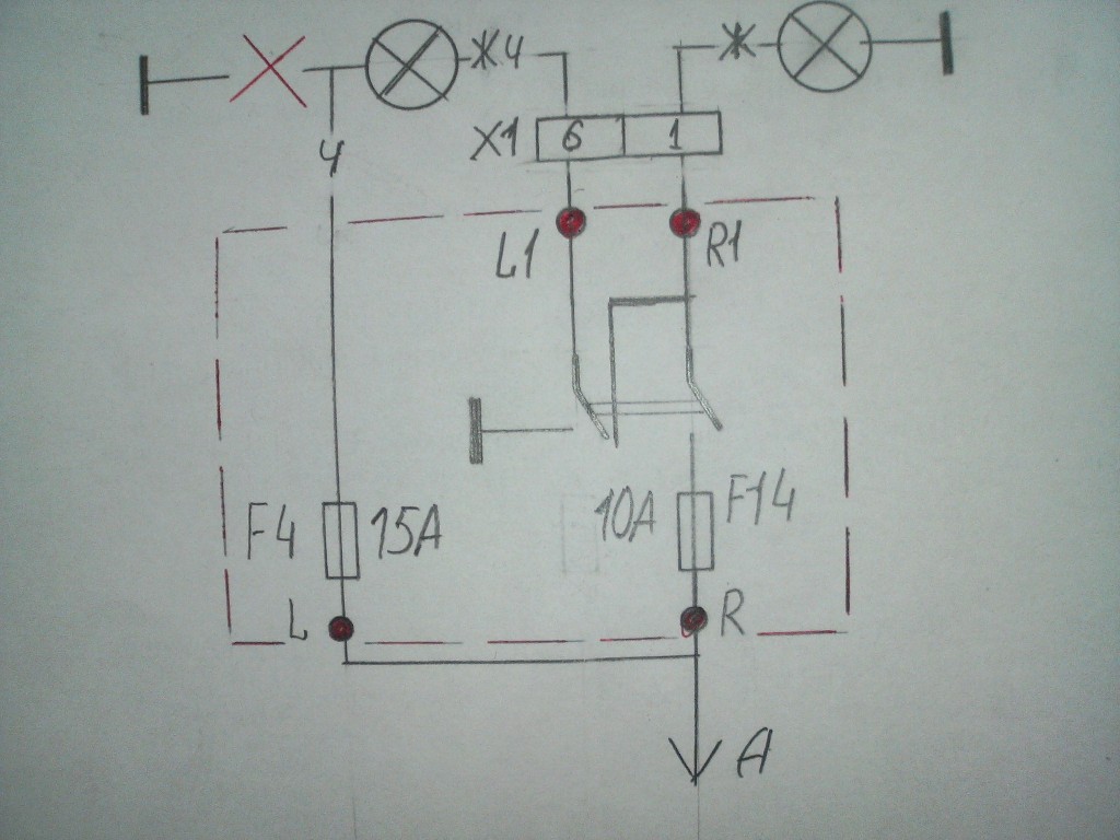

Собственно, начинать нужно было со схемы, я забыл её сфотать.
Примерно так:
Предстоящие манипуляции:
-возле левой головной фары находим массовый провод (черный) тоже левой ПТФ и режем его;
-наращиваем отрезком провода того же цвета и протягиваем в салон к монтажному блоку;
-изготавливаем "блок предохранителей" - делаю их из 4-контактных разъемов "мама", срезая торец на 1мм, чтобы предохранители глубже входили в контакты "мамы";
-на основе клавиши/переключателя/тумблера (на два положения/два направления) собираем схему, заключенную в пунктир; (можно на три положения/два направления, будет еще одна возможность выключения ПТФ, но думается, это ни к чему совершенно);
В монтажном блоке:
-вынимаем штатные предохранители F4 и F14;
-вместо них вставляем контакты-"папы":
в точки " L " и " R " = напряжение от реле ПТФ = стрелка " А ";
в точки " L1 " и " R1 " = выход напряжения к ПТФ;
( L и R, L1 и R1 = точки для левой и правой противотуманок).
Принцип работы:
-в правом положении контактов клавиши/тумблера (как на схеме) ПТФ через предохранитель F4 (15А) и перемычку между средним и крайним контактами клавиши включены последовательно;
-при переводе контактов в левое положение ПТФ через предохранители F4 (15А) и F14 (10А) включены параллельно.
Вот еще подобрать бы разъем "папа" 4-контактный - такой конфигурации, чтобы его вставлять в монтажный блок сразу с проводами - как разъем, а не контакты поодиночке.
Можно все провода от тумблера раскидать по разъемам монтажного блока, не вытаскивая штатных предохранителей, но для меня, дремучего в электрике - это через чур непреодолимое действие. Плюс предлагаемых мной действий - легкий возврат к штатному состоянию: выдернул из МБ провода - вставил штатные предохранители - поехал дальше.
Можете критиковать и предлагать свои варианты.

@Суровый_ШНивавод , Понравилось предложение на эту альтернативу )))
Буду ждать фото на внешний вид.

@Суровый_ШНивавод , почему супротиву ПДД. ? Днём можно использовать противотуманные как ДХО, последние включаются без габаритов. Никакого нарушения нет.
