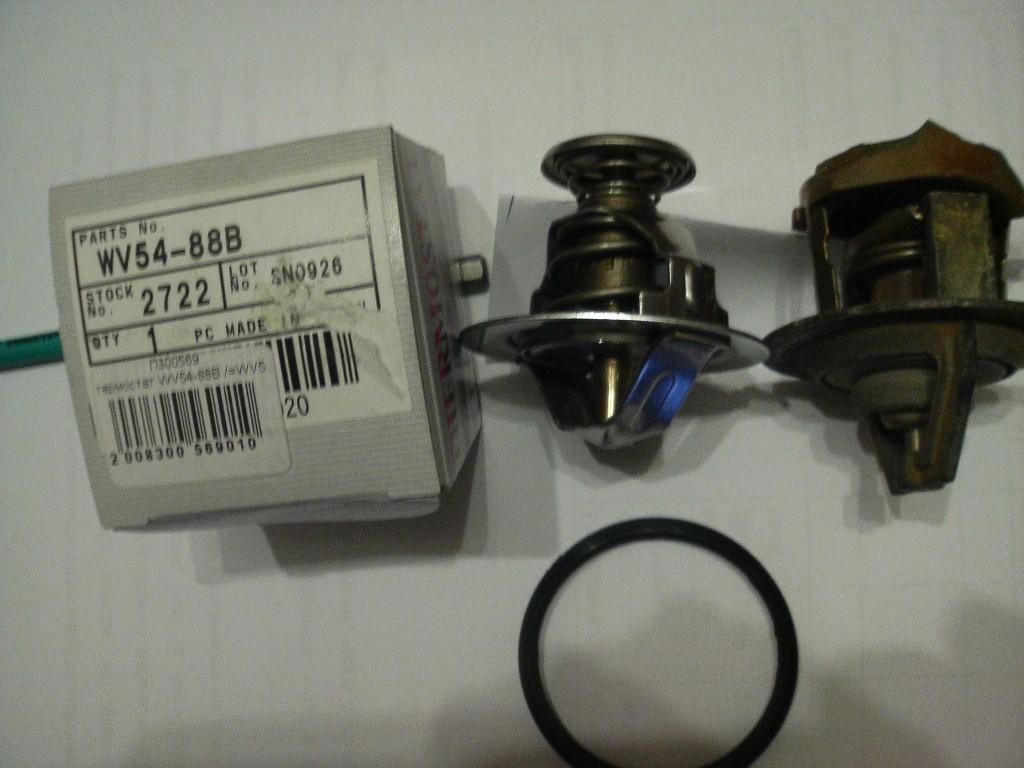

В этой теме http://www.chevy-niva.ru/viewtopic.php? ... &start=170 Вы писали:
Самое близкое што нашол из элементов,это Таёта Ярис.Очень похож на наш,но пришлось покалдовать с клапаном малого круга.
Я тут немножко накопытил: WV54-88B, он же WV54-88А, устанавливается на Ниссан Террано с двигателями D23, TD27, QD32 (из сопроводиловки от магаза).
Начало открытия при 83-84 град.С, полное открытие при 88 град.С, как и заявлено на упаковке. Причем, до 85-86 град.С ме-е-едленно приоткрывается примерно до половины хода, а затем, до заявленной температуры, почти резко выходит на максимальное открытие. С чем связано такое явление, не могу сказать. Возможно, из-за способа кипячения - резко закипает вода в кастрУле.
В принципе, он почти не отличается от того, что на Вашем фото в теме на старом Форуме.
Отличия: а) в форме скобы, которая направляет терморегулирующий элемент (баллончик с церезином); б) ход клапана малого круга около 6-7мм, переделка его не требуется.
Полный ход клапана на максимальное открытие - порядка 10мм.
Если заинтересовало, попытаюсь завтра-послезавтра сфотать, вместе с упаковкой.

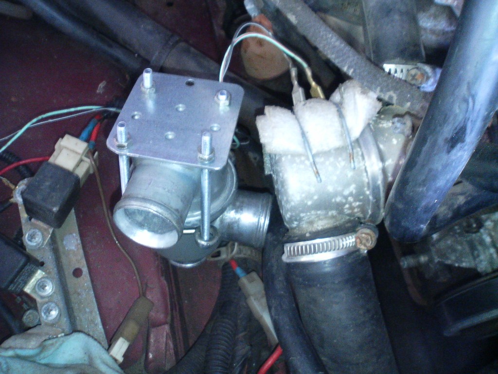

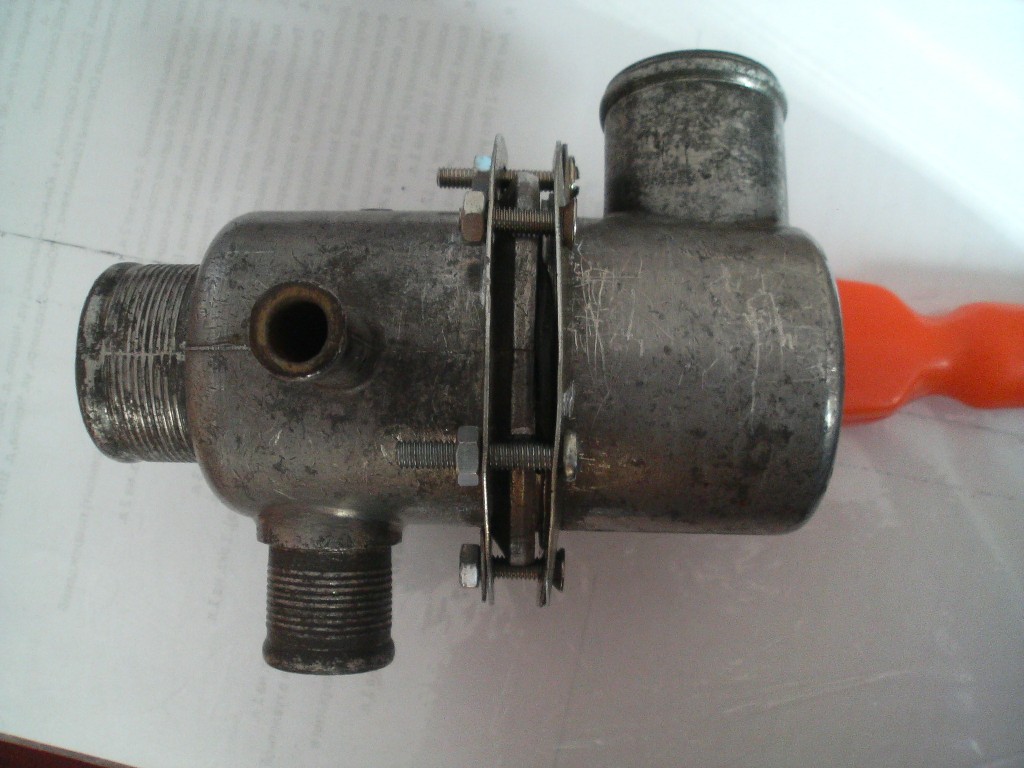

Предлагается вот такой способ соединения половинок термостата. Это вариант №2, черновой. Соединительные кольца - времянка из тонкой шайбы - как шаблон для проверки способа. Не скрою, есть некоторые сложности. Хорош для тех, у кого есть знакомый токарь под рукой. :smile_giggle: А еще лучше - штамп. :smile_muscle:
Для варианта №1 не готов еще шаблон.
Как он себя поведет в работе, не покоробится ли силумин корпуса по стыку, появятся ли со временем подтекания, не могу сказать.
Принимаю обоснованную критику...

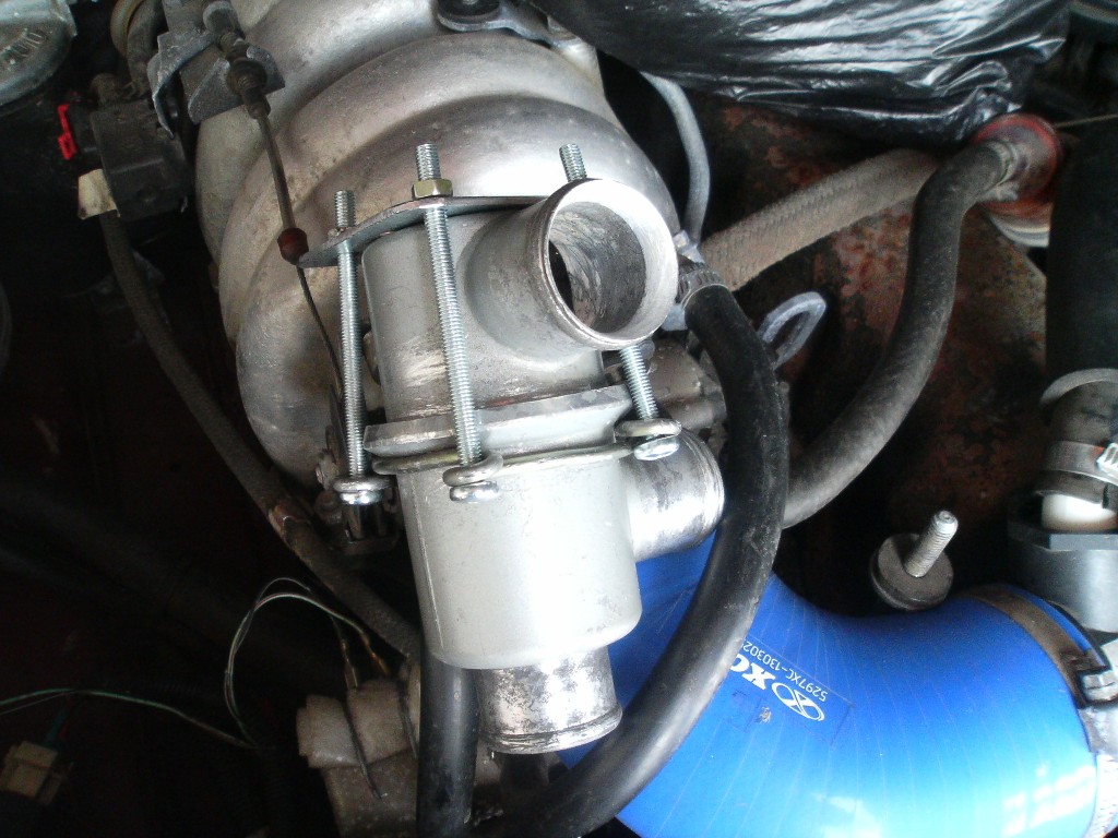

Давненько собирался.
Вариант №3 соединения половинок термостата. Тоже не верх совершенства по сравнению с вариантом №2, но может, кому пригодится.
Кстати сказать, такое вертикальное положение термостата на двигателе будет единственно правильным (к чему и стремлюсь).
Кто что думает по поводу ремонта наших термостатов?
Какие будут предложения?
Кто-то еще будет этим заморачиваться?

У этой задумки три цели:
1. Собрать более-менее надежный термостат = под свои предпочтения.
2. Возможность подбора/замены элемента.
3. Вертикальное положение термостата на двигателе будет единственно правильным (извините за повтор):
Пояснение для назначения потоков антифриза по фото:
В средний патрубок (по мануалу Н) должен поступать горячий антифриз из ГБЦ.
Из верхнего патрубка (по мануалу Р) горячий антифриз прогретого двигателя после открывания клапана большого круга должен поступать в радиатор. Верхний шланг радиатора нужно перенести на этот патрубок термостата, а его патрубок на ГБЦ придется заглушить.
Из нижнего патрубка (по мануалу Д) холодный/теплый антифриз прогревающегося двигателя должен поступать на помпу.
Шланг нижний от радиатора нужно направить прямо к помпе.
На входном патрубке помпы нужно установить тройник для соединения шлангов от радиатора и нижнего (по фото) патрубка термостата. Если не найду подходящего, придется ставить такой же термостат, только пустой, без термоэлемента. Но!, по моим прикидкам, этот тройник-термостат будет упираться в лонжерон, там маловато места. НЕЗАДАЧА!
Понимаю, что чем больше звеньев в цепи, тем ниже её надежность.
Но уже не раз говорил: наш термостат установлен НЕПРАВИЛЬНО: как только приоткрывается клапан большого круга, термоэлемент омывается порцией охлажденного антифриза из радиатора, и термостат захлопывается, горячий антифриз снова продолжает поступать через помпу в рубашку охлаждения двигателя. И так продолжается до тех пор, пока температура антифриза в радиаторе почти сравняется по температуре в блоке. Таким образом, в радиаторе не остается запаса охлажденного антифриза. Отсюда - частое включение карлсонов.
Может, я неправ - докажите обратное.

@Суровый_ШНивавод ,
А где процесс разборки?
Плюшкин писал(а):
А вдруг и мне надоть - ну я же Плюшкин...
Так если c WV54-88B получитца классно, тогда и мне надоть!
Даже не хочу покупать новый термос, начитамшись ваших сообщений...
И сама идея лично для меня сгодится. С доработкой, конечно.
Но, зато мысль зародила!
Работает идеально термос, но потёк по завальцовке.
Поксипол немножко помог, но всё одно- пропускает...
Посему, ещё раз:
А где процесс разборки??? :smile_smile: :smile_smile:
@Суровый_ШНивавод ,
Пара электродов, четверки. "П" образно согнуть, на концы -резьбу. По- за глаза хватит.
Шайбу с дырками под резьбу электродов -на патрубок ввода одеть и стянуть за донца. Электроды-крест на крест.
Будет аккуратно и руки не будет ранить.
Процесс раскачки я наблюдал, когда пытался понизить температуру в СО до 90.

PS А термос этот -якобы Европа?
PSPS датчик, как я понимаю, на третий карлсон , интересно прилахомандрючен. :smile_smile:
