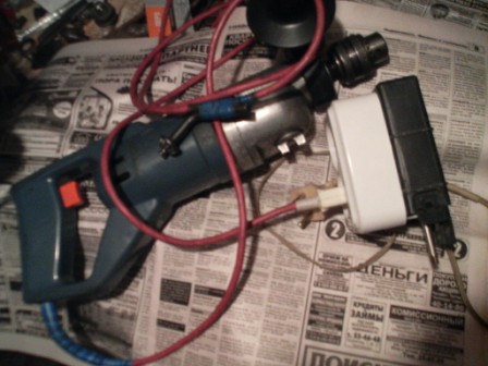

Была (да и сейчас есть :smile_wink: ) старинная советская дрель - безотказная как русская трехлинейка. :smile_muscle: С оборотами порядка 3000 об/мин, двухскоростная. Но даже на пониженной "передаче" в вязких сплавах сверла ломались запросто, от неосторожного нажима, а в твердых сплавах сверла иногда "пригорали".
Как на грех, :smile_wink: под руку попался пылесос с обгоревшим коллектором двигателя. Пылесос был с регулятором мощности. Плата его небольшая по размерам. Подумал, покумекал, :smile_nerd: В регуляторе износилась контактная пластина переменного резистора. Подобрал по номиналу из запасов и заменил переменник, подобрал коробочку, впихнул в неё плату, на коробочку - двухместную розетку, подключил дрель - "Урра, заработало" (с).
Вот результат:
"Коробчонка" с регулятором мощности - по размерам меньше двухместной розетки.
