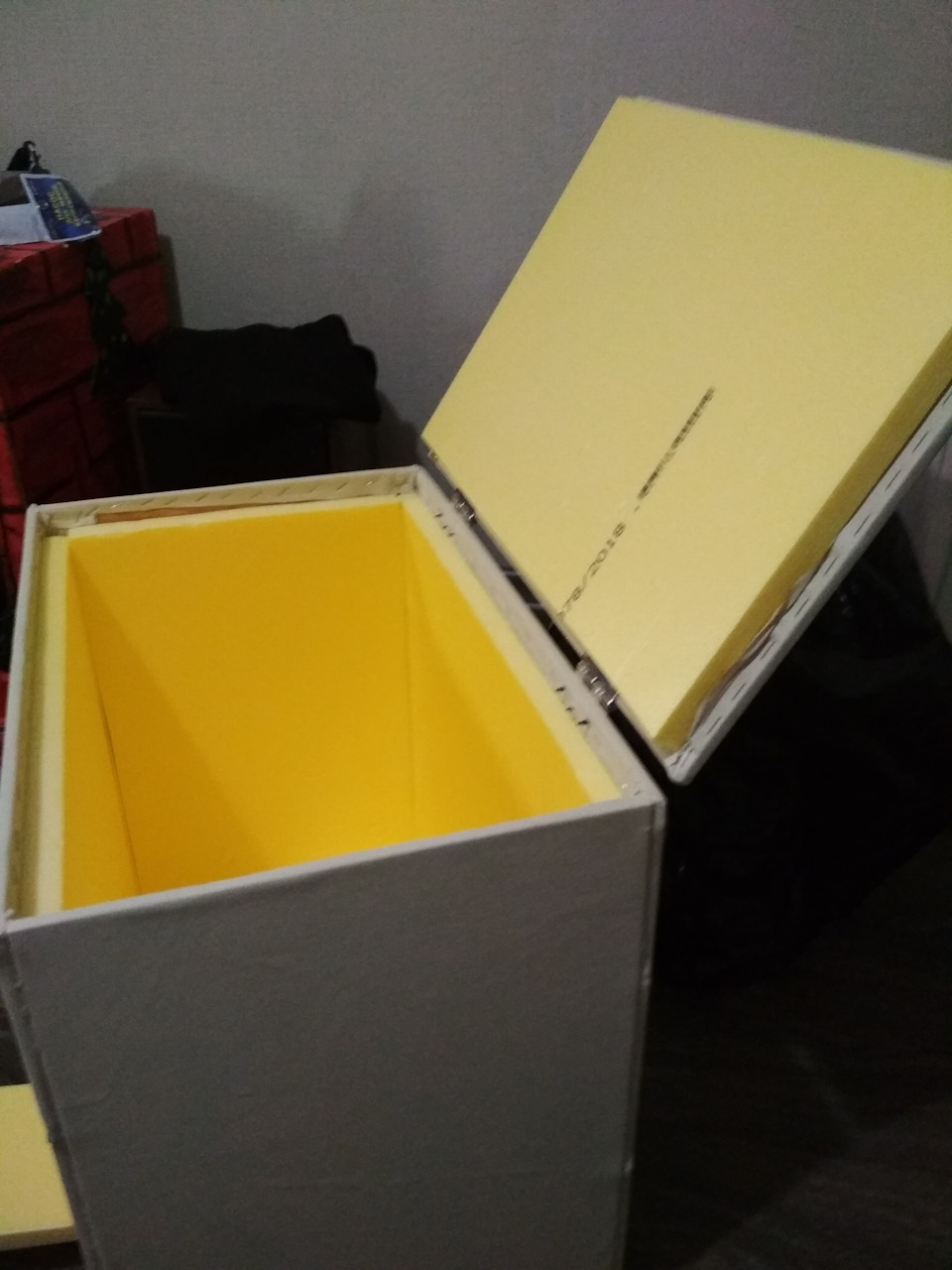

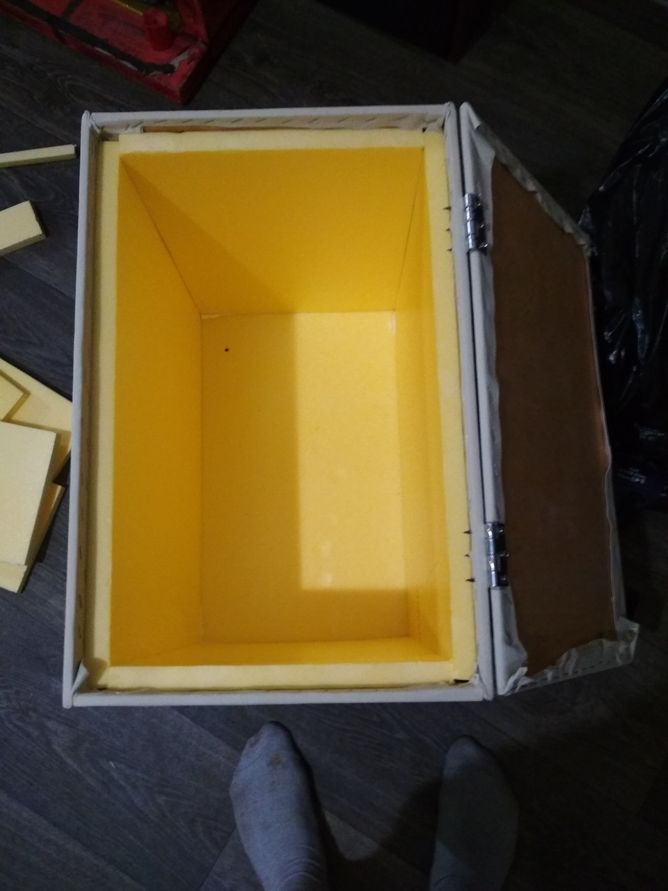

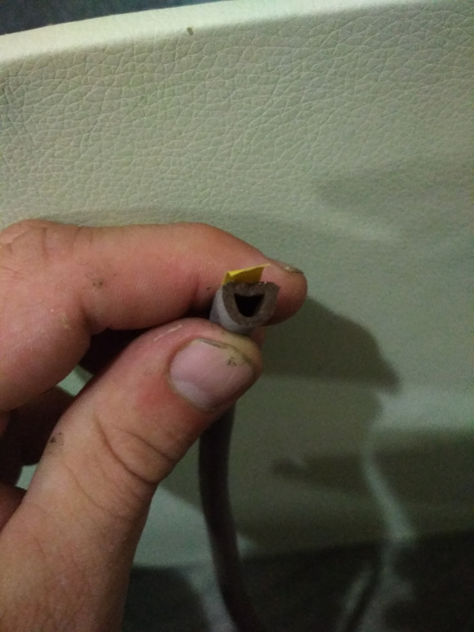

Всем ПРИВЕТ! Дело было вечером, делать было нечего… А точнее задумок много… Думал с какой начать… И вот всё таки решил. Т.к. предстоит большая поездка, да ещё и к теплым берегам России… То задумался о том как с собой взять прохладные напитки в дорогу и свежие бутерброды из колбаски… Да и вообще на природе пригодиться… Решил своять холодильник, а точнее термо — ящик…принцип его работа как и у обычной термосумки, только время удержания нужной температуры более длительное время. В своё время делал такой, только из одного пенопласта и изолона. Хватало с термоаккумуляторами на день примерно 12 часов. Напитки были 10-14С°.
Вот и решил сделать немного усовершенствованную версию. Не судите строго за исполнение…
Что понадобилось
Фанера 6мм 1м.кв
Пеноплекс 30мм два листа по 72 руб . Шт.))
Клей Момент монтаж 1 шт.
Клей Поролон + 1 банка
Скобы для степлера 6мм(53ст)
Уплотнитель двери бытовой примерно 1.5м
Скотч алюминиевый 1 моток
Саморезы по дереву 16мм ( купил горсть с полкило)
Изолон 1 м.кв. толщина 0.5 см.
Кожзам 1.5 погонных метра.
Петли распашные 2 шт.

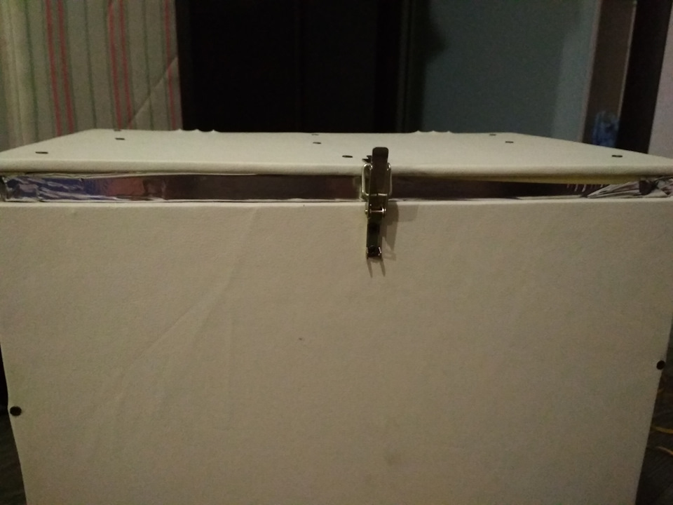

Замочек (скоба) 1 шт… Но буду переделывать на 2… Так плотнее)))
Пиво светлое 4 по 0.5))))
Ну и настроение!

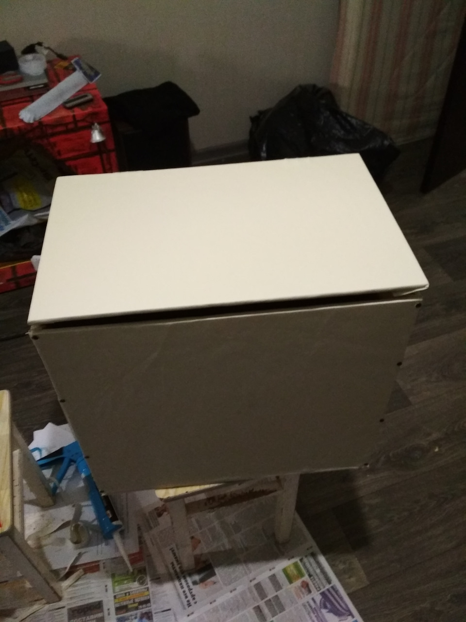

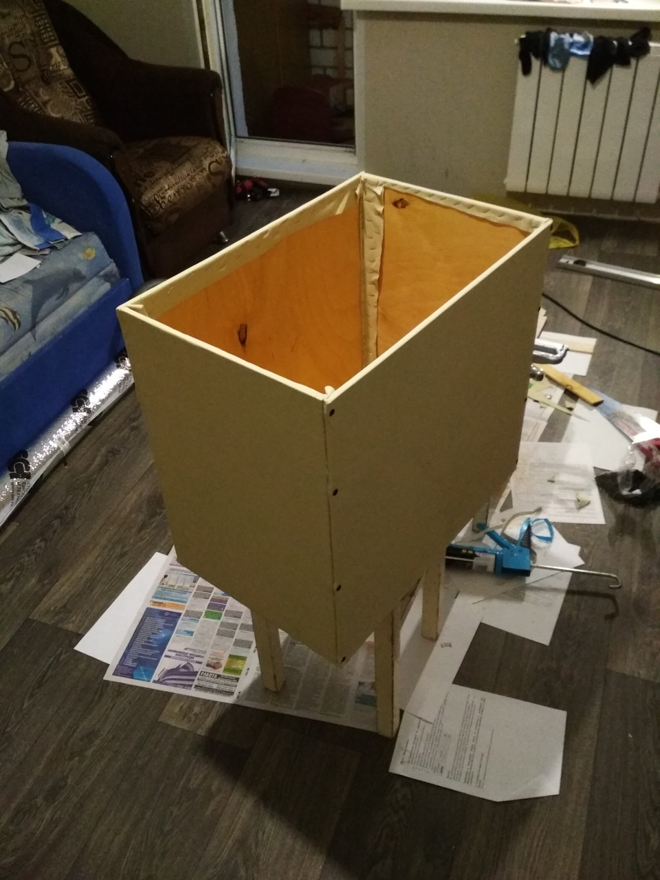

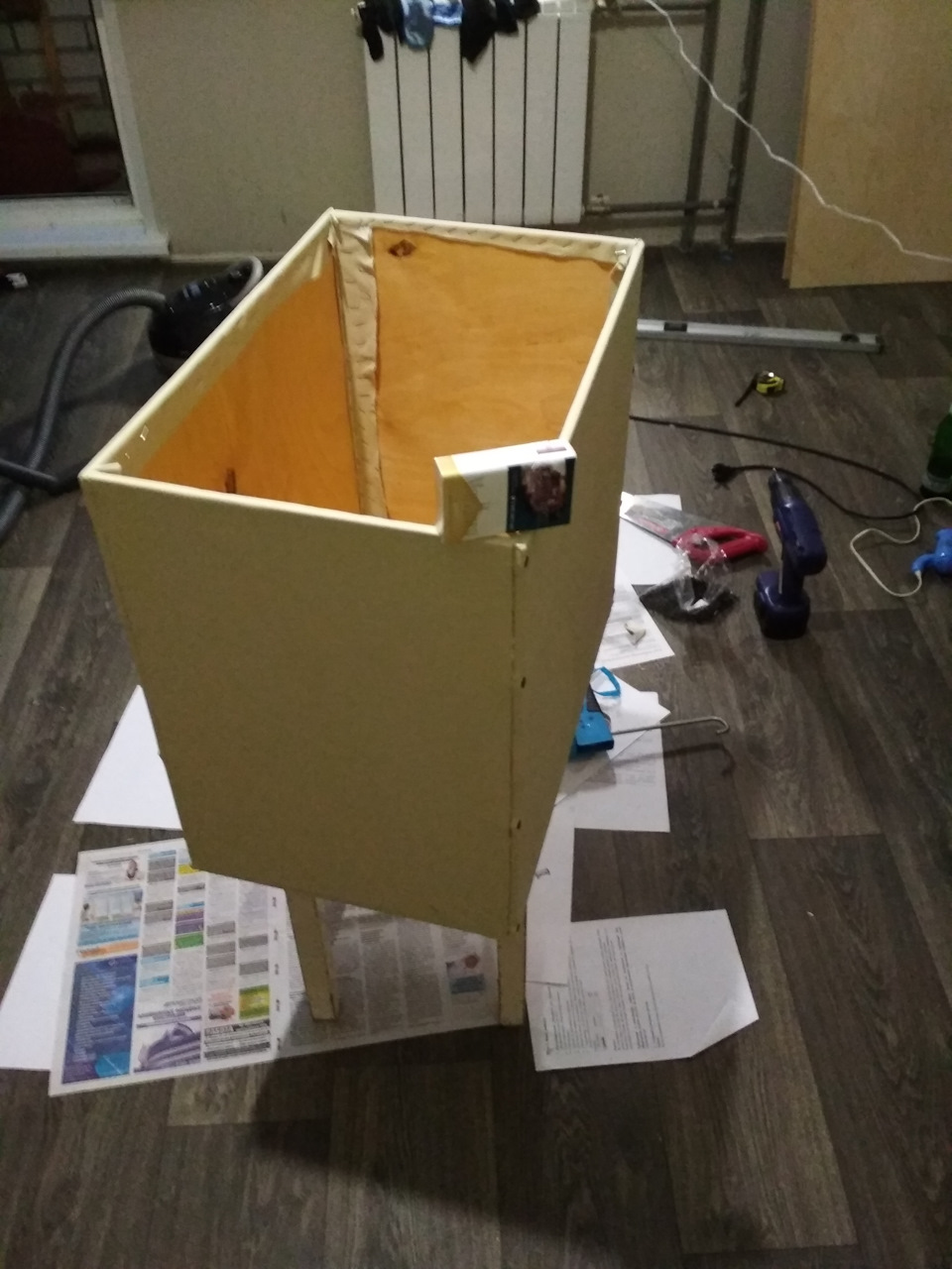

Собственно распилил ящик, собрал короб на саморезах и стыки прошёл моментом, предварительно обшив листы кожзамом.

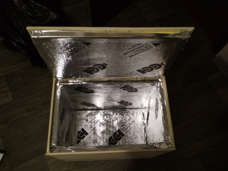

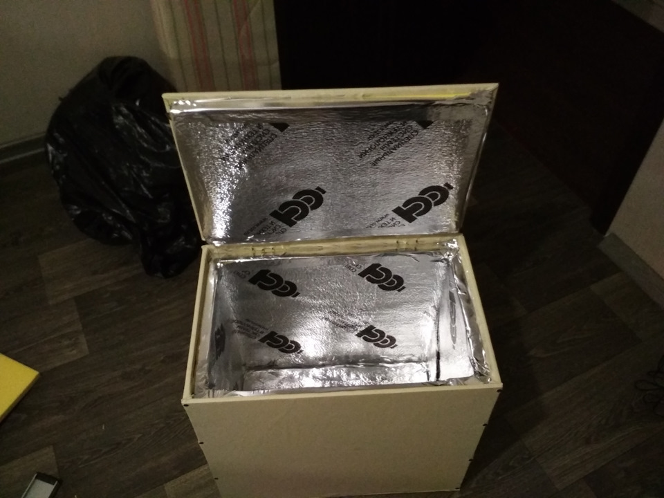

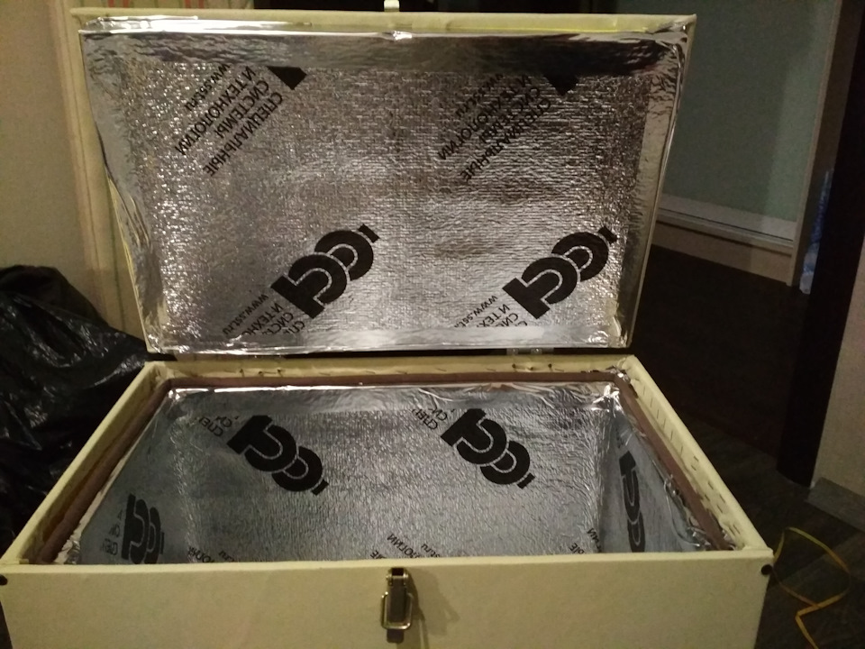

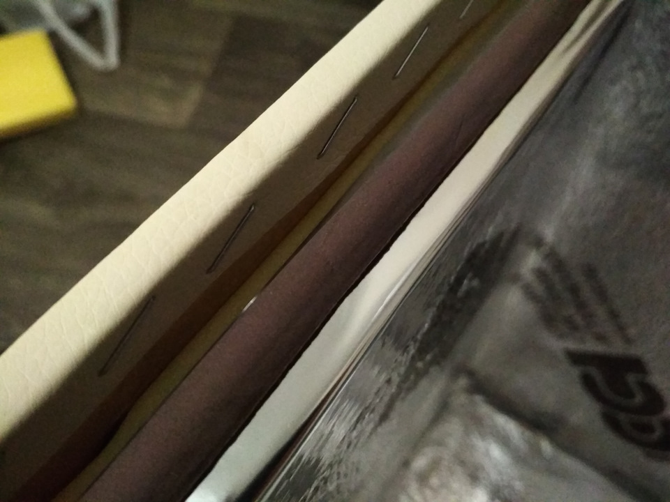

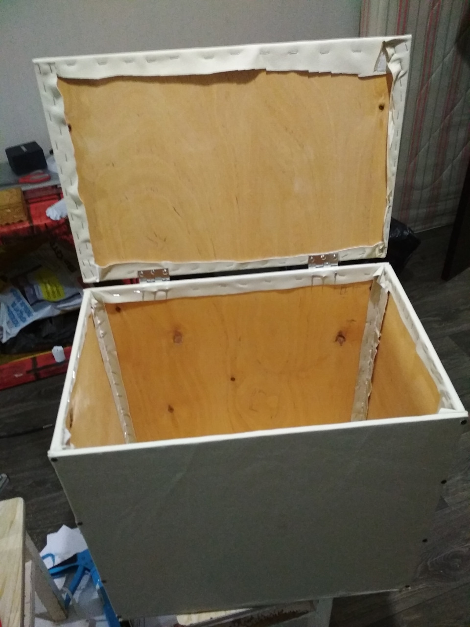

Далее укладка теплоизолятора и проклейка скотчем. Подгон петлей и крышки с замком.

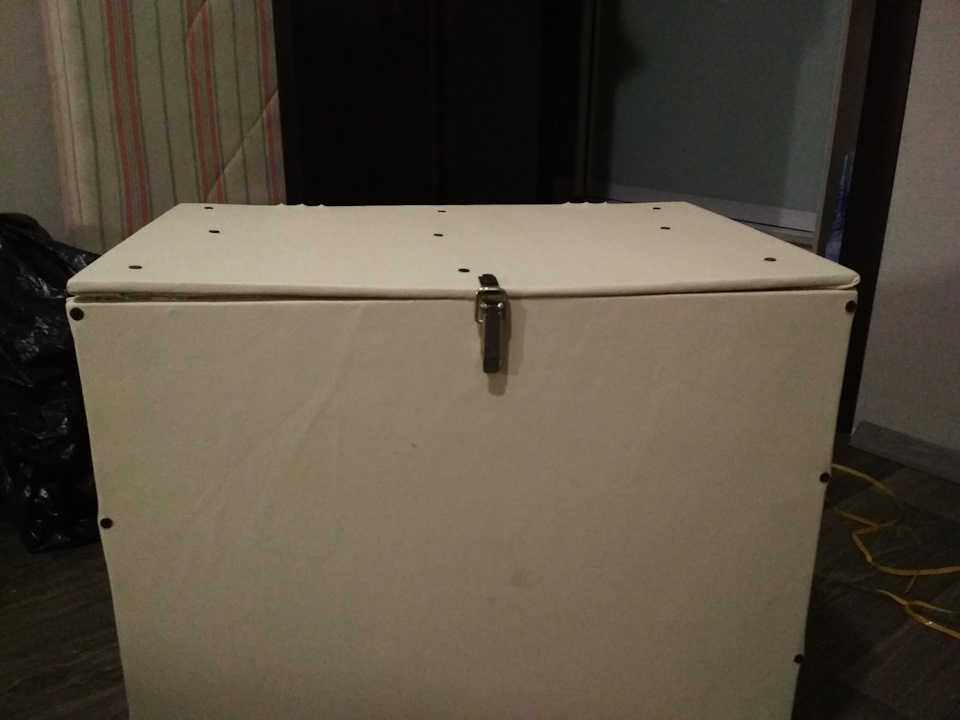

Саморезы в последствии скрою.
Всем спасибо за внимание! И прохладных напитков!)))
Уже ловлю летящие тапочки :smile_bigsmile:
уплотнитель дверной
Замочки переделаю на2 шт.Так плотнее.

Способ стыка фанерных листов путём закручивания саморезов в торец листа подозрителен. При закрутке наверно фанера расслоилась, да и не прочно как-то.

@389-й , Конечно, это выход из положения. Вообще должно было крепиться уголками. Но вот саморезов 6 мм длиной не было = пришлось выкручиваться, стыки проклеены момент монтаж. Так сказать это пробный вариант! Вот скатнусь с ним посмотрю как и что...
