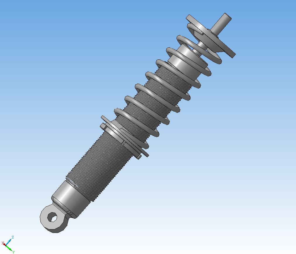

Смотрю я на пружины (особенно лифтованных шнив) они же работают только наружней стороной, внутренняя почти всегда сжата. Давно посещает мысль вкорячить колы, да вот только готовых решений вроде нет, а самому колхозить негде и нечем. Мне кажется в передней подвеске очень много лишнего железа, вот бы поставить туда аммортизатор вокруг которого была бы, небольшого диаметра, пружина. Да ещё и нижнее крепление аммортизатора перенести ближе к нижней шаровой опоре...
377417-vms-Bezyimyannyiy123123123.jpg [ 123.28 КБ | Просмотров: 2042 ]
http://www.drive2.ru/r/chevrolet/288230376151856191/

Отличная идея, странно, что никто раньше не додумался до этого. Давай я тоже чего-нибудь изобрету, так-так...а что, если еще убрать верхний рычаг, а нижний соеденить с твоим изобретением?! Ура, мы с тобой буквально на коленке изобрели... макферсон :smile_bigsmile: :smile_rofl:

@gera , Не, ну а че, макферсон на Оде, ИЖ-2126 очень даже ничего. Там ход подвески не хуже чем у шнивы, и по пересеченке на ней очень даже комфортно.

Макферсон не прочный. На ВАЗ 2112 распорку между чашками отдельно покупали и ставили, чтобы кузов не играл. Эта распорка эрзацподрамник по сути. И амортизатор там несколько функций выполняет. Короче в интерсах габаритов и простоты конструкции ущерб прочности.

@sanyok , @389-й , парни, вы про что вообще? :smile_thinking: Вы не поняли, что человек заново колесо изобрел? :smile_bigsmile:

Есть два основных вида койловеров. Один из них позволяет оставить вашу старую стойку поставив на неё винтовую резьбу и пружину с измененными характеристиками. Проблема этого способа заключается в том, что изменяя клиренс вашего автомобиля амортизатор не справляется с работой подвески(что приводит к ухудшению управляемости). Второй вид меняет вашу стойку целиком. В этом случае резьба нанесена непосредственно на корпус стойки, этот способ является более предпочтительным для занижения вашего автомобиля. Одним из преимуществ этого способа являетя возможность регулировки клиренса непосредственно на автомобиле, не разбирая подвеску.
