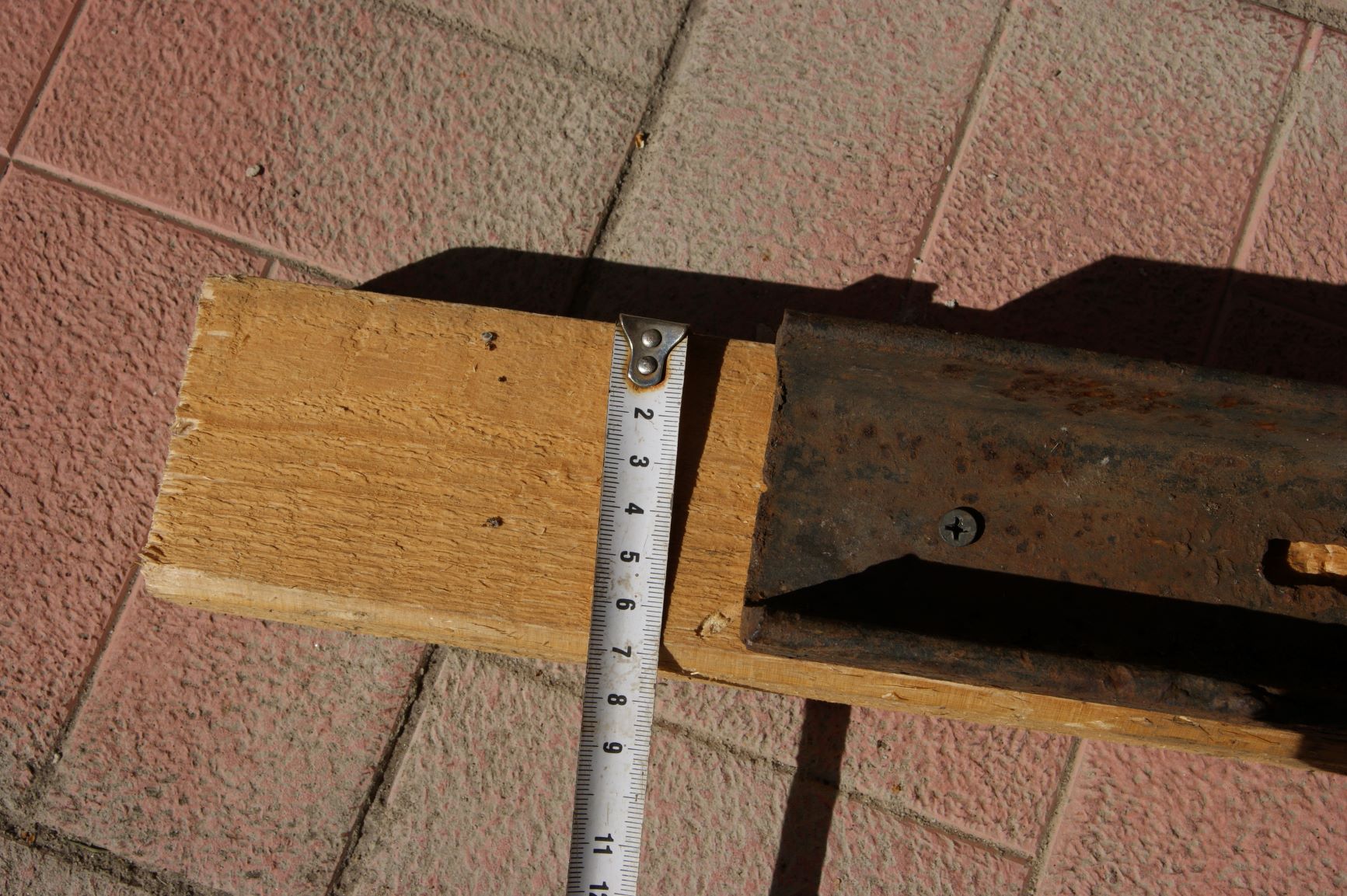

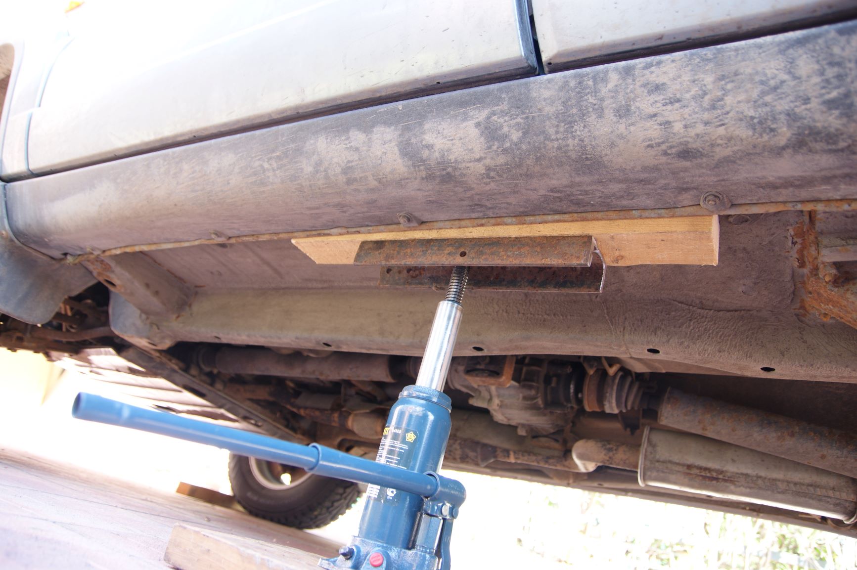

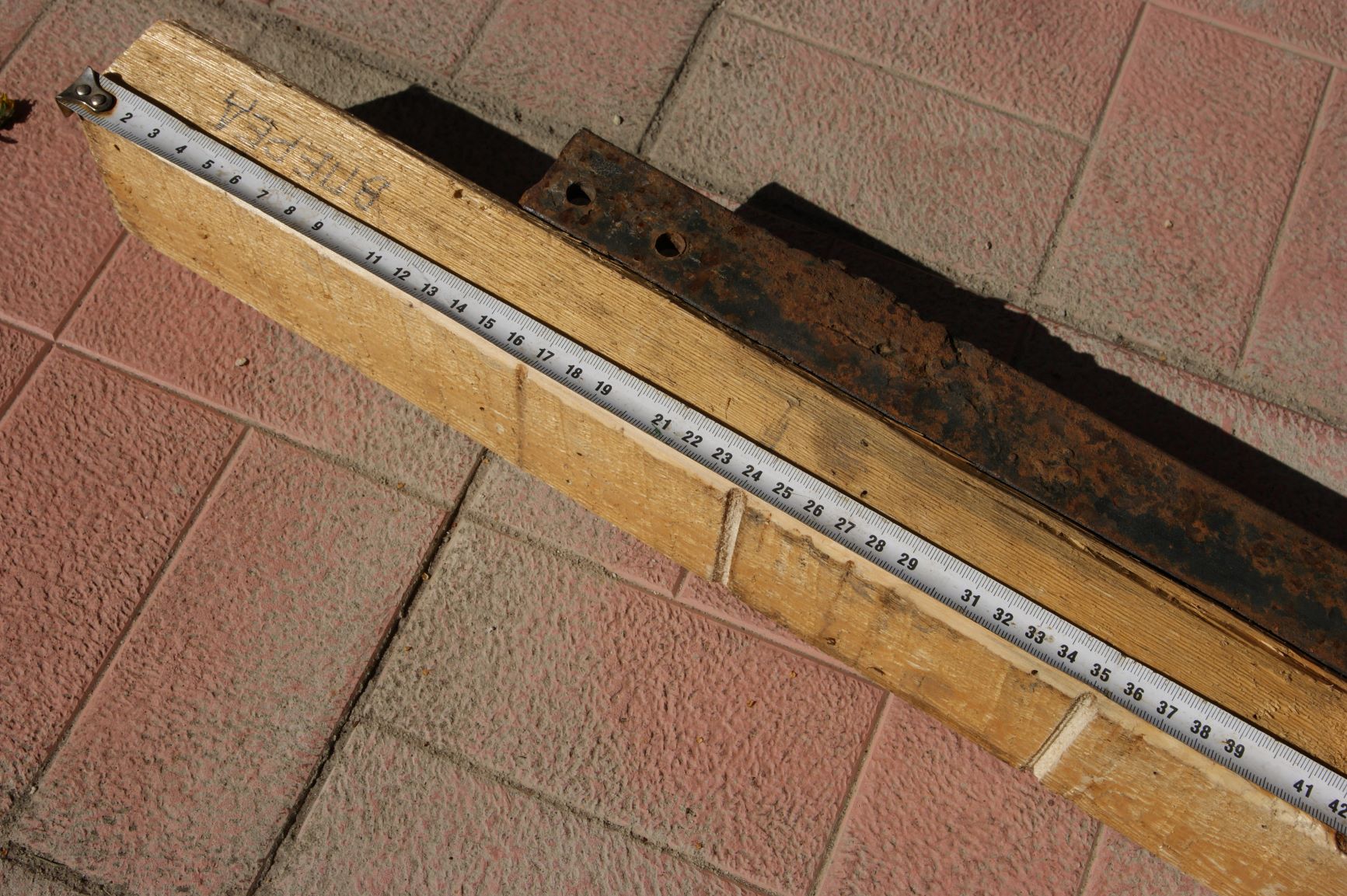

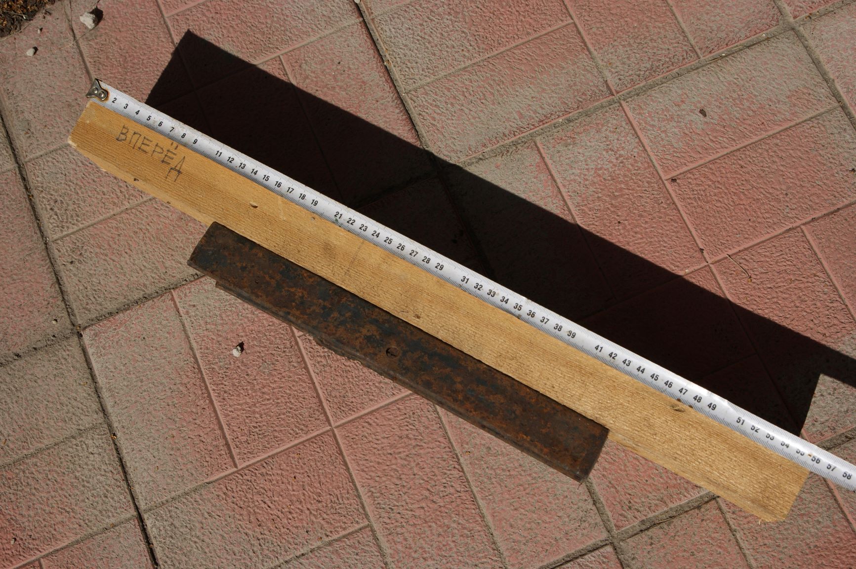

Чтобы ускорить смену комплекта колёс, вместо четырёх подъёмов оставить два, решил приподнимать сразу одну сторону. Недолгим опытным путём пришел к такой приспособе и ее размерам. Описывать много слов вряд ли нужно. Лучше - фото.
Добавлено спустя 4 минуты 30 секунд:
Для чего поперечные пропилы на бруске: на днище в месте установки этого бруска есть поперечные складки металла высотой миллиметра 4. Чтобы они не заминались, а кроме того, чтобы хорошо, с закрытыми глазами, центрировать брус, пропилы ножовкой очень помогут. Расстояния видны по линейке на фото.

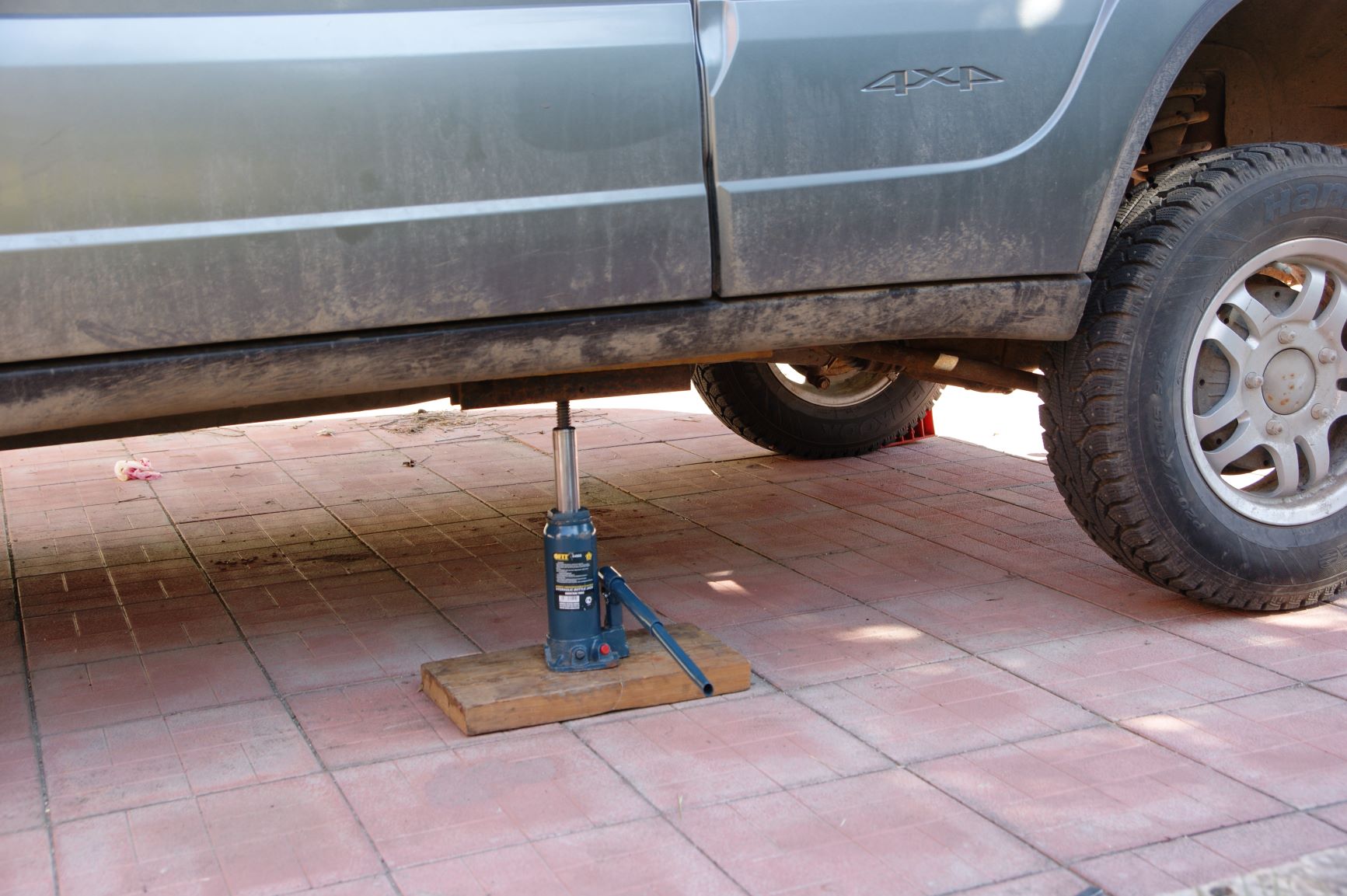

При таком размере, месте расположения бруска и установки домкрата отрыв переднего и заднего колёс от поверхности происходит практически одновременно. Если потребуется, домкрат можно сместить правее-левее на сантиметр-два.

ШНГ машина не нежная, пружины и подвеска довольно жесткие, так что стоит на трех точках вполне уверенно. Я уже не раз сменил таким образом колеса - никаких опасений. Домкрат от вертикали наклоняется только в направлении поперек машины внутрь едва заметно. Пробовал даже покачивать с разумным усилием, проверял баланс - для смены колес и прочих процедур уверенное состояние. Ну лезть под машину, конечно, не нужно. Длины этого бруска вполне достаточно, чтобы не волноваться помять днище машины.
Смещать домкрат можно и на 10 см, никакой беды. Только при этом одно колесо уже повиснет в воздухе, а второе еще будет касаться земли. Вот и все. Так что совет на счет 1-2 см относится только к геометрической точке относительно центра массы (машина пустая, без багажа, только органайзер в багажнике с инструментом).
