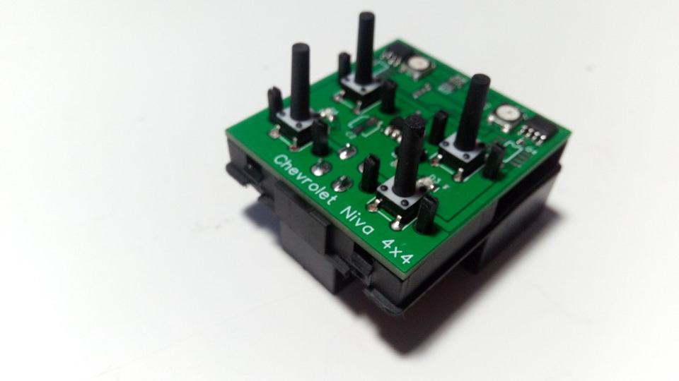

Такой вот задогрей сделал. Умеет несколько уровней подогрева (показывается цветом светодида). Принудительное включение максимального подогрева, чтобы не перебирать все уровни. Еще умеет включаться когда заводишь машину в холод. Есть выход на внешнее реле включать подогрев стекла.

А сколько уровней? Цвета хорошо отличимы друг от друга?
Три уровня. Как показали эксперименты, четыре уровня не подоходят - 25% еще холодно, 50% уже жарко. А вот 33% само то для поддержания температуры. Цветов соответственно три - зеленый, желтый, красный (но там RGB светодиод, можно любой цвет сделать).

Любого стекла, это же реле, подключай куда хочешь )) Но я задумал для включения подогрева лобового. Зачем? Ну лень двигатель прогресса. Завел машину, включился подгорев всего.

Всмысле кнопки поменял и всё?
Да, поменялась только начинка блока управления. Остальное штатное.
