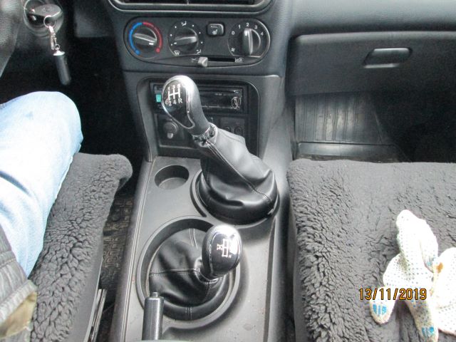

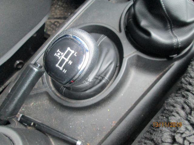

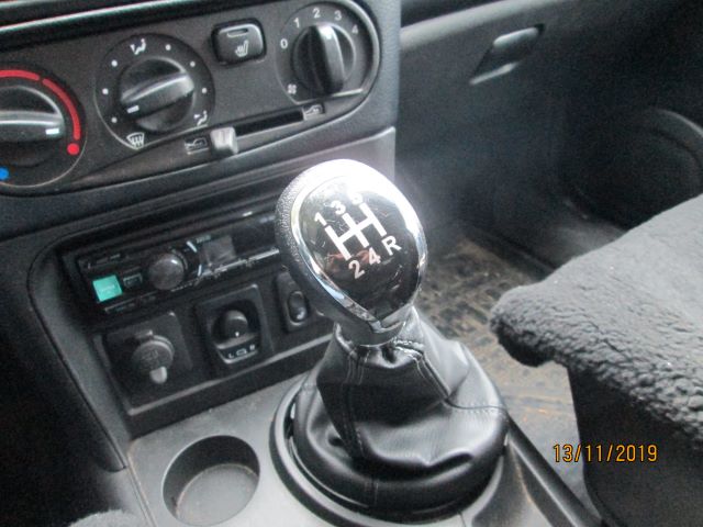

Всем привет, решил прикупить гламурные рукоятки в стиле "Весты" на КПП и раздатку вместо наших некрасивых. :smile_smile: Рукоятки конечно крутые, но. На КПП в рукоятке что то дребезжит внутри на оборотах около 4 т. На раздатке рукоятка отлично передаёт все шумы в салон ! Резьба внутри рукояток нарезена как попало и при накручивании на рычаг уже провернулась ! Теперь пришло понимание, для чего у нас рукоятки такие дубовые. Что бы гасить вибрацию рычагов ! Вот. Не всё так просто. Теперь вот жаба душит за потраченные аж 1700 р. Мы, как говорится сами себе создаём трудности, что бы потом с ними бороться ! :smile_smile: Сегодня снял рукоятку КПП, отковырял шильдик, а он, оказывается, просто приклеен на двустороннем скотче, который почти и не доставал до шильдика ! Вот такое г.... не советую покупать никому ! В защиту можно сказать лишь то, что рукоятки действительно красивые и в руке лежат хорошо ! К тому же рычаг КПП чуть выше и поэтому переключать передачи удобнее !

Короче при помощи ножа, плоской отвёртки и какой то матери выковырял блестящую вставку из резиноподобного корпуса. Под ней оказалось много полостей в некоторых из них болтались обломки облоя. Поняв устройство вставки, на второй рукоятке вытащил блестяшку уже быстрее. Вытряхнул облой, всё обезжирил и заполнив все полости силиконовым герметиком плотно вставил назад. Шильдик приклеил на этот же герметик. Завтра установлю на рычаги, думаю брякать и усиливать звук механизмов больше не будет. Уже сейчас заметно, что при постукивании костяшками пальцев по шильдику не стало звука барабана !
