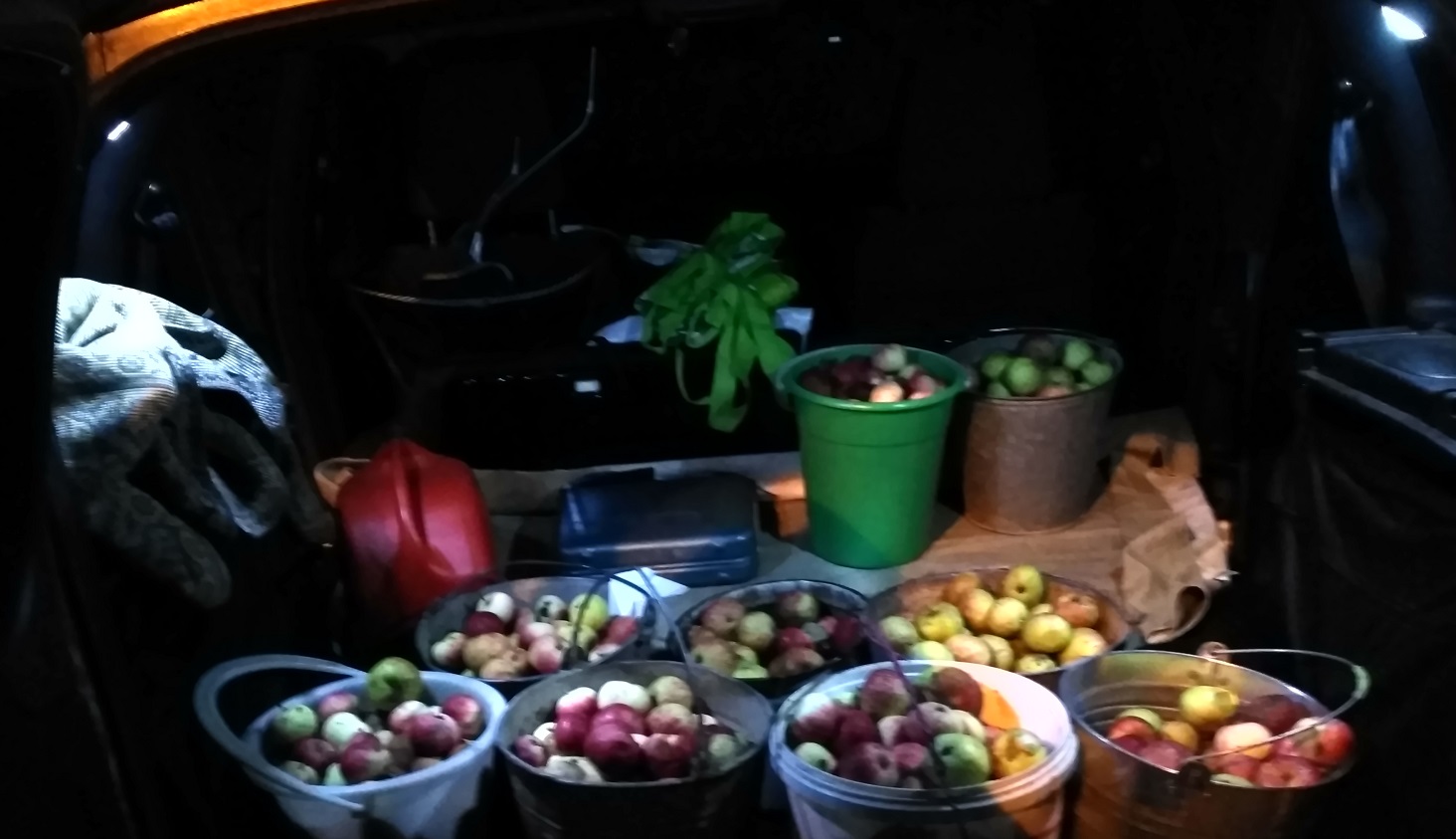

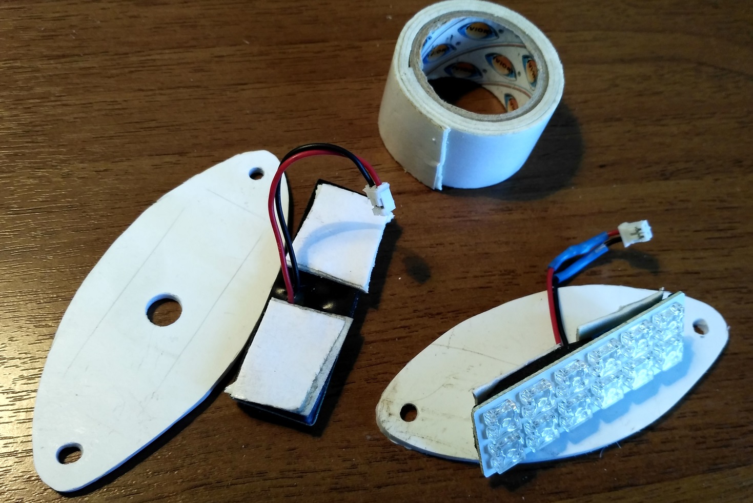

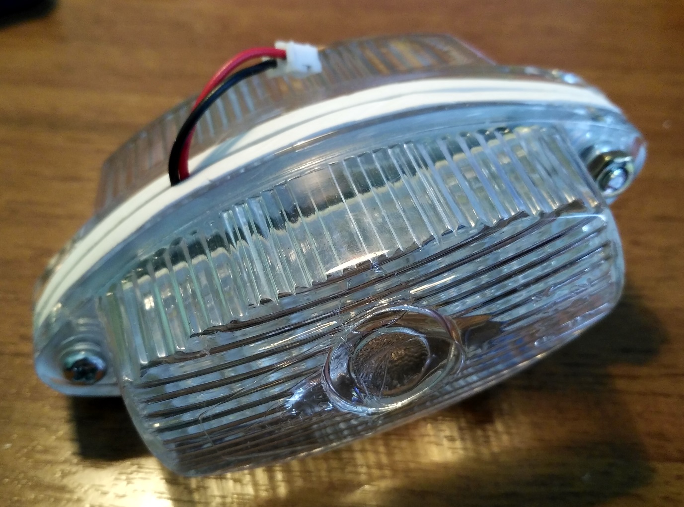

2 - заменил в салонных светильниках лампочки на светодиодные панельки и сделал 2 светильника в багажник (еще надо объединить салонные светильники проводочком, что бы задний тоже светился при открытии дверей

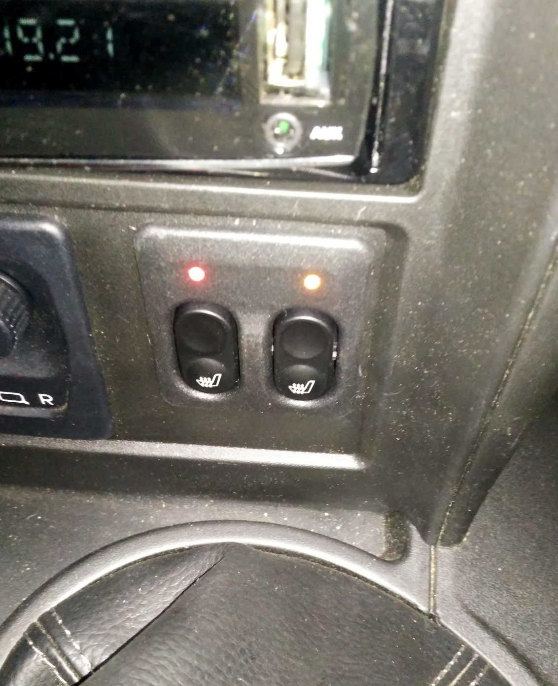

3 - штатный выключатель подогрева сидений заменил на регулятор от "Емели" - теперь имею 3 уровня нагрева, а не только вкл/выкл

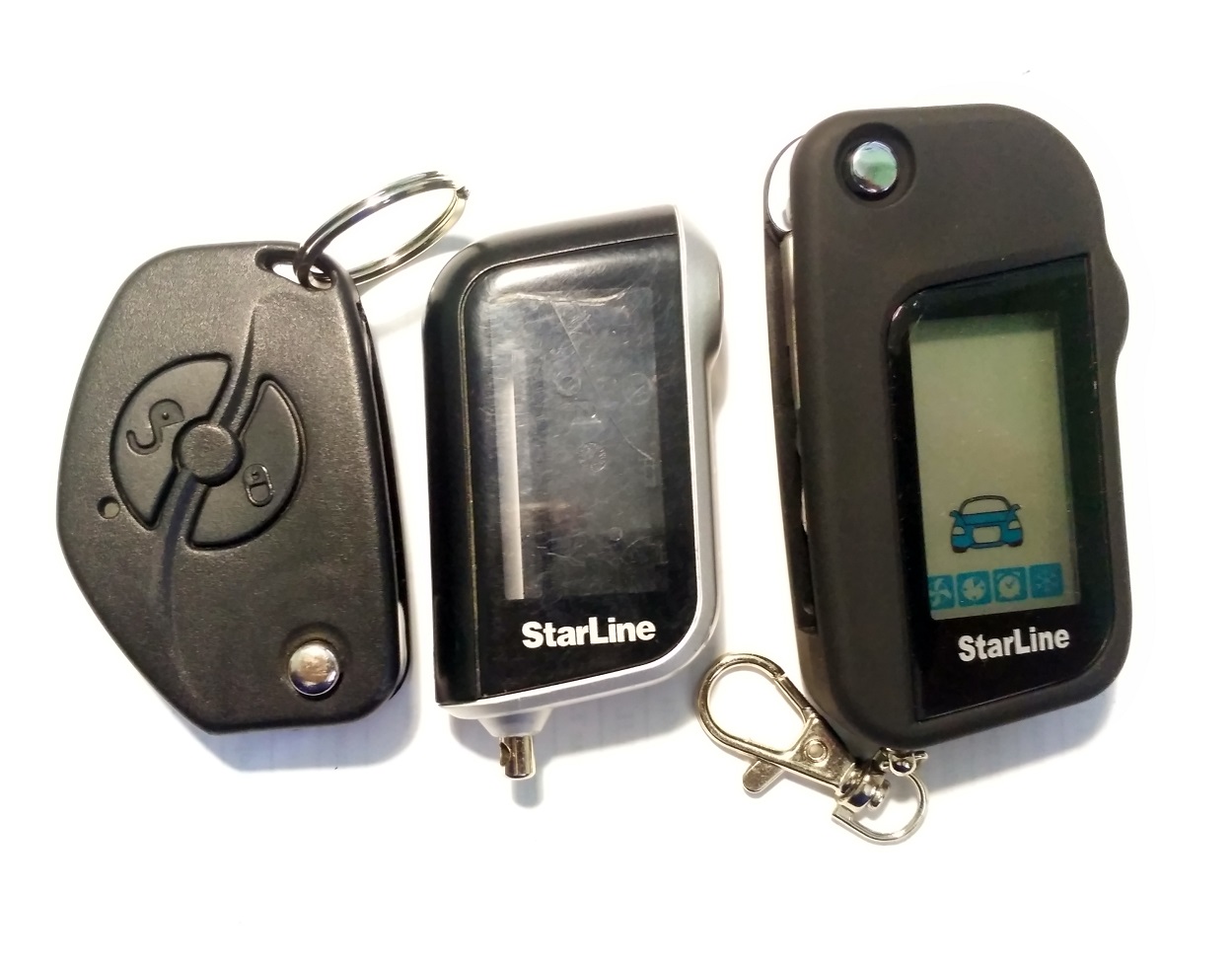

4 - надоела объемная и громыхающая связка штатного ключа с брелком от сигналки. Несколько раз закрыв машину кнопкой на брелке, пытался открыть кнопкой на ключе. Решается с помощью корпуса для сигналки с ключом с АлиЭкспреса, чипа и копии ключа сделанного в мастерской на рынке Яхрома (в разы дешевле чем в Москве). Делалось оооочень постепенно ...

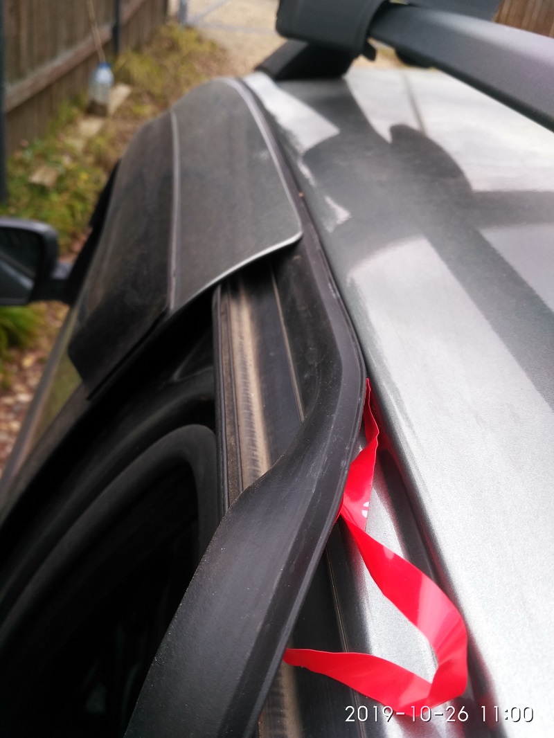

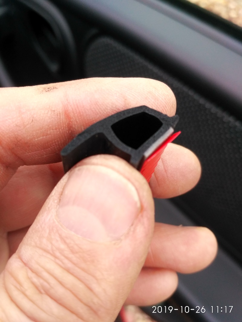

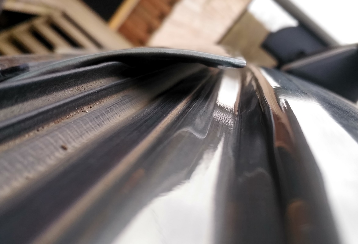

5 - уплотнитель для дверей. После первой зимней эксплуатации стало понятно - ДЭбилизм производителя не имеет границ. Накладные двери не для наших машин - снег и другой мусор на сиденьях высыпался автоматически. На просторах инета найден вариант уплотнителя, закуплен на Али и установлен. Уже доказана эффективность

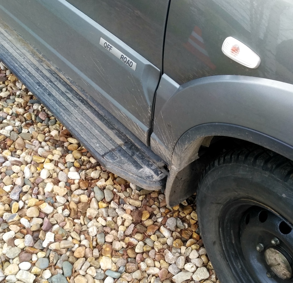

6 - подножки. Много за и против, но мне по факту они Необходимы! С ними маме и жене удобнее садиться в машину а мне крепить груз на верхнем багажнике! Долго искал, нашел, приехал, посмотрел, продавец предложил более удачную альтернативу.
да - грязи по бокам стало меньше, но все же осталась.... продолжаю искать решение этой проблемы... на Ниве 3Д это решал с помощью куска старой камеры, но на Шнивке это будет слишком колхозно

А выключатель от Емели болт-он встает вместо штатного? Или как всегда надо руки прикладывать?
Добавлено спустя 1 минуту 40 секунд:
От Емели вроде же с колесиком регулировки должны быть?
Да уж. У меня микролифт. Матушку пожилую, проблемно посадить. Поддержу сильно, что есть варианты, когда просто необходимо.
:smile_yes:
Да и люди, не совсем спортивной комплекции, с некоторым трудом влезают.
Про "болт" - я не в курсе.. купил блок для Шеви Нивы. Встает 1 в 1 вместо штатного. подробнее тут https://www.chevy-niva.ru/n/viewtopic.php?p=3164149#p3164149
Я правильно понял по фото, что этот уплотнитель наклеен на кромку крыши желобком вниз ? (типа, наверху оказывается замкнутая полость, на которую ложится верхняя кромка двери, а вниз смотрит резиновый "лепесток"? (типа, как-то так А )
Chevrolet Niva FAM 1 2007
Toyota RAV4 2007
Citroёn Xantia 1997
Сообщение Добавлено: 23 янв 2020, 15:00
    150
  •  773
  •  21 ноя 2018, 14:25
  •  Москва/Яхрома
Именно так!
И чем ровнее получится поверхность
крыша - уплотнитель - дверь
тем Лучше
подробнее тут https://www.chevy-niva.ru/n/viewtopic.php?p=3175596#p3175596
